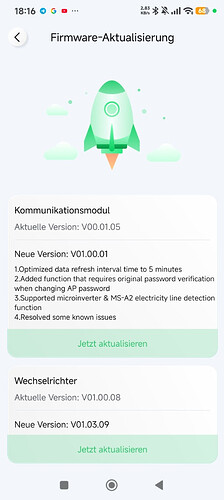

Nach zwei Tagen hat mich die App vom Hersteller informiert, ich hätte noch Firmware-Updates offen. Die Versionsunterschiede von „installiert“ zu „wird angeboten“ sind schon eine ganze Ecke.
Darum die Frage: Machen? Ich will nur ausschließen, dass ich mir damit nicht ggf. Probleme ins Haus hole, sollte da nachträglich was „verschlimmbessert“ worden sein.

Ich kann nur nach aktueller Erfahrung zur Vorsicht raten. Nach Firmware-Update an 2 HMS800W-2T werden die Wechselrichter in der S-Miles Home App zeitweise nicht mehr korrekt erkannt, teilweise als nicht mehr verbunden mit Aufforderung zur erneuten Netzwerkeinrichtung oder als im WLAN verbunden aber ohne jegliche Datenübertragung, während bei voller Sonne tatsächlich Leistung erzeugt wird. WLAN Verbindung ist stabil. Der erzeugte gesamt Ertrag wird in der App angezeigt, lässt sich aber leider nicht mehr den Wechselrichtern für Auswertungen zuordnen. S-Miles Home nutze ich ansonsten selten.
In Homeassistant werte ich sehr umfangreich die PV Daten per Ha-Hoymiles-Wifi Integration aus. Seit diesem Firmware Update auf V01.01.01 (Kom.modul) und V01.03.09 (Wechselrichter) setzt die Datenabfrage an beiden Wechselrichtern unregelmäßig für einige Zeit oder dauerhaft aus bzw. startet morgens gar nicht erst, obwohl bereits Strom erzeugt wird.
Durch ‘neu konfigurieren’ der Hoymiles Integrationseinträge kann die Datenverbindung wieder aufgenommen werden. Neustart bzw. neu laden der Hoymiles Integration ist dagegen wirkungslos. Der Hoymiles Service ist informiert.
Du musst die DTU Firmware downgrade auf v1.00.07 vornehmen.

Danke für den Hinweis. Mit Downgrade auf DTU Firmware V01.00.07 laufen beide HMS800W-2T wieder normal im Homeassistant als auch mit der S-Mile App. :+1:
