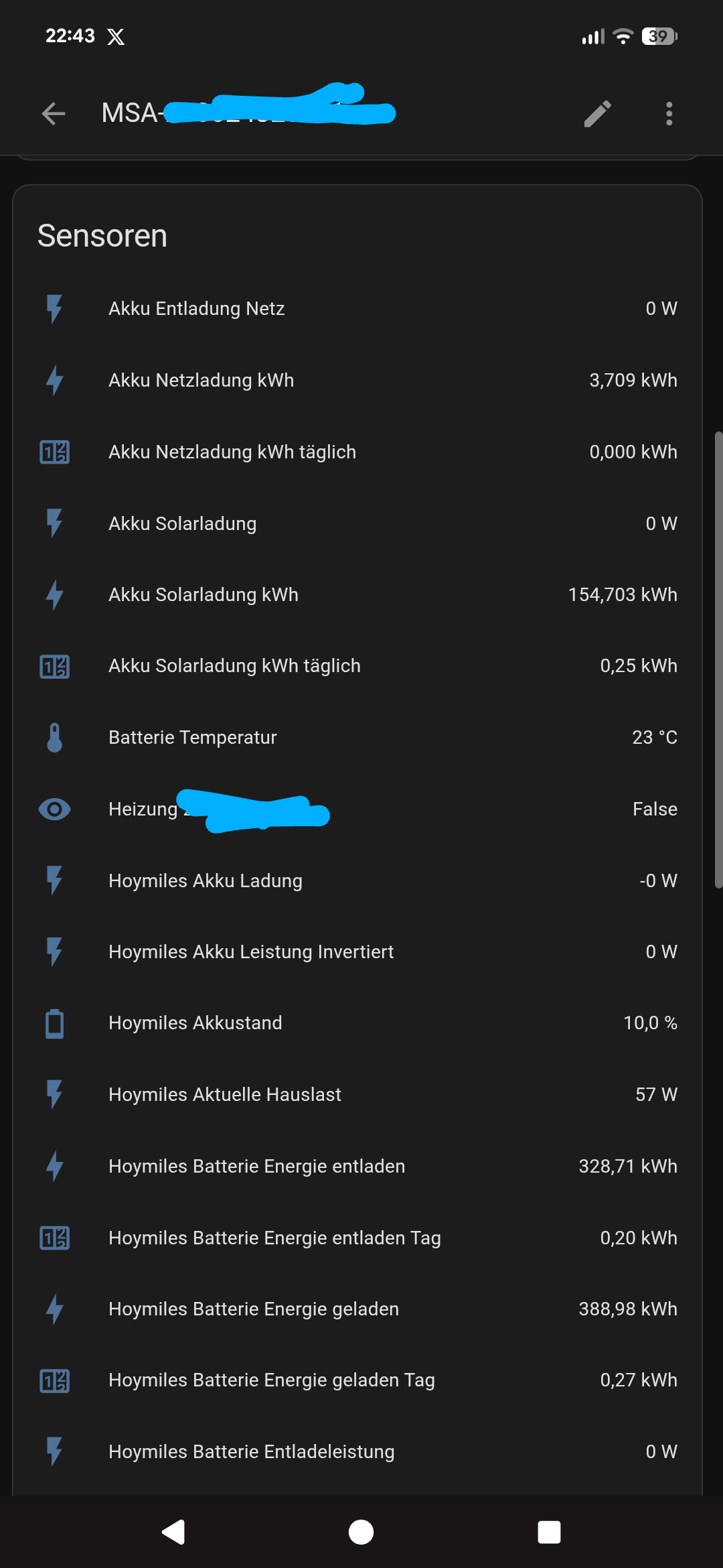

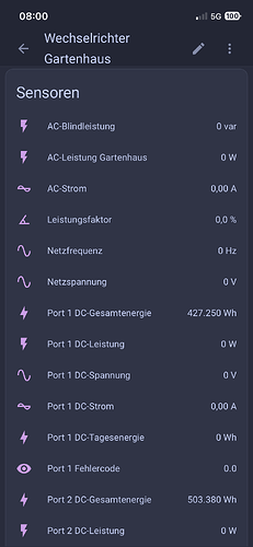

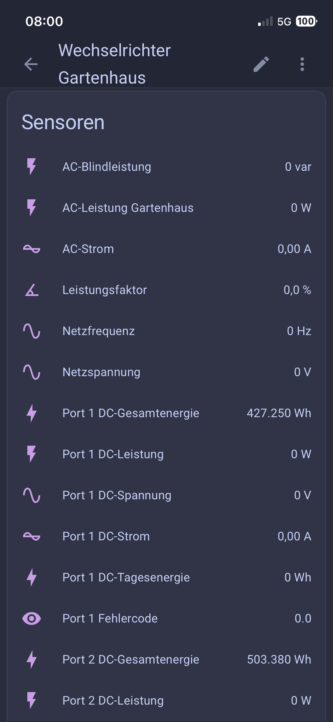

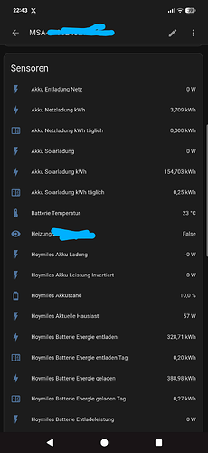

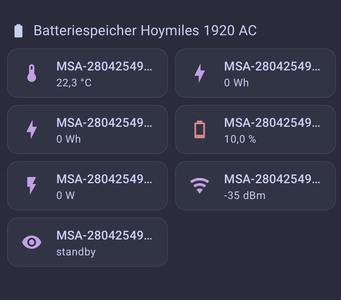

Nabend zusammen, ich habe vor kurzem einen Hoymiles AC-Speicher 1920 in mein System integriert. Das hat alles ganz easy funktioniert und liefert Daten an HA. Ein Wechselrichter mit integriertem WLAN liefert auch weiterhin Daten. Die beiden Wechelrichter, die über die DTU Wlite eingebunden sind liefern seit dem keine Daten mehr. Im Protokoll stehen folgende Fehlermeldungen:

Du kannst bei dem Speicher, Mqtt nutzen, dann bekommst du die Daten lokal und ohne integrationsprobleme.
Man muss aber leider die Sensoren selbst anlegen, da es kein Autodiscovery gibt.
Der Speicher liefert bereits Daten über MQTT.

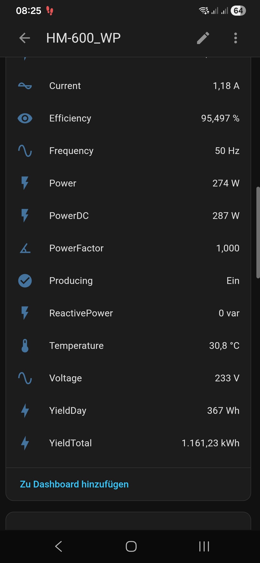

Das ist nicht das Problem. Leider liefern die beiden Wechselrichter seitdem keine Daten mehr.

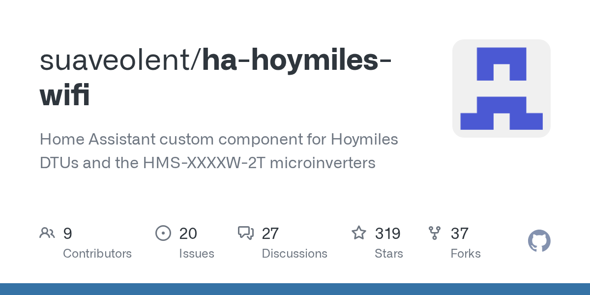

Welche Integration benutzt du?
Ich nutze diese und die fragt nicht über die API an sondern fragt direkt die DTU ab. (lokal)
Hier keinerlei Probleme.

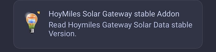

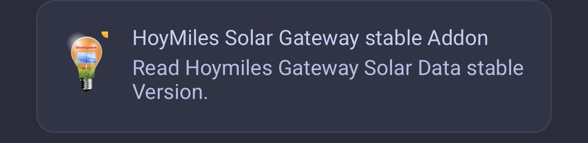

Ich nutze dieses aus dem Haccs:
Das hatte bisher immer gut funktioniert. Werde nachher mal das von dir genannte versuchen
