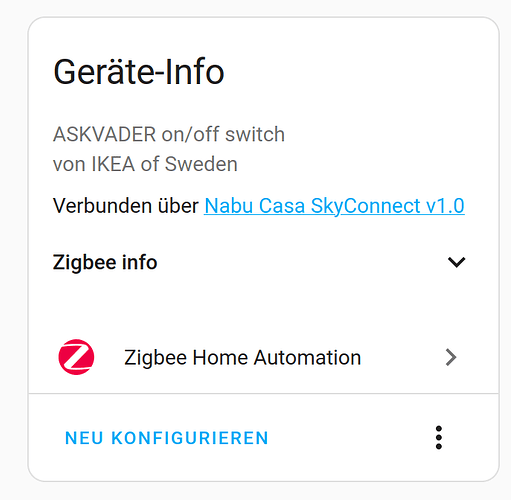

Hi Micha,
ich habe einfach die Schalter noch mal “Neu Konfiguriert”. Du rufst einfach das Gerät auf und klickst dann links auf Neu Konfigurieren:
