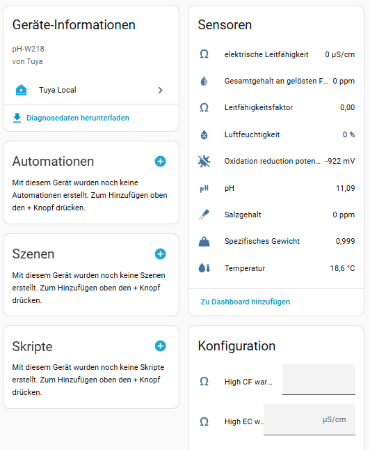

Ich habe den selben Wasserqualitätssensor.
Diesen habe ich über die TuyaLocal Integration eingebunden.
Dort als Protokoll die Version 3.5 angegeben, hast du sämtliche Entitäten, die das Gerät liefert, in HomeAssistant.

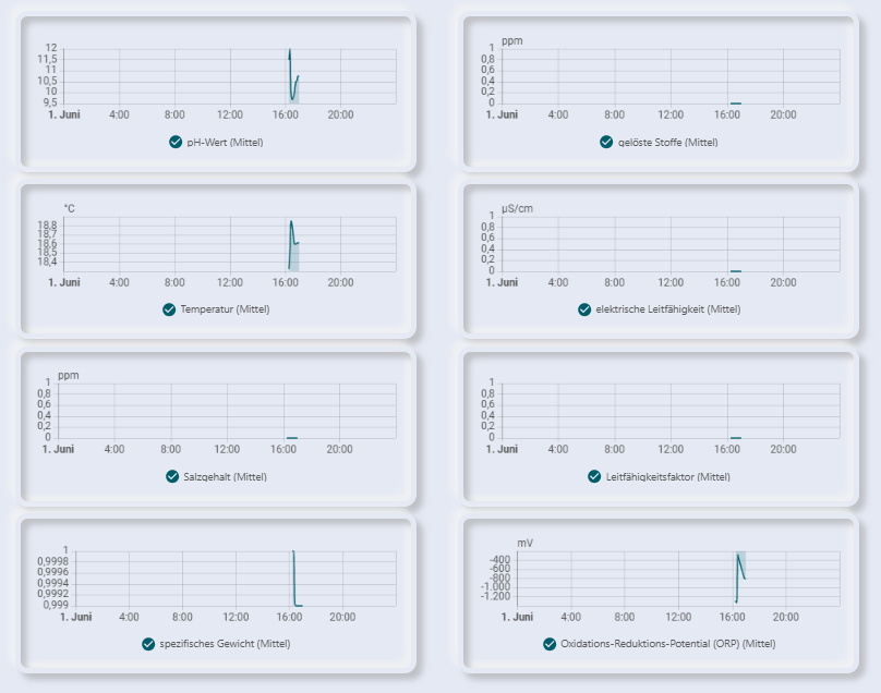

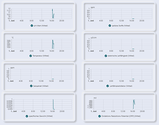

pH-W218 eingebunden über TuyaLocal. Ich werde das Gerät zur Überwachung meiner Kläranlage einsetzen. Bisher habe ich es nur in HA eingebunden. Der Einbau in die Kläranlage steht noch aus. Aber meine bisherigen Beobachtungen sind positiv.
