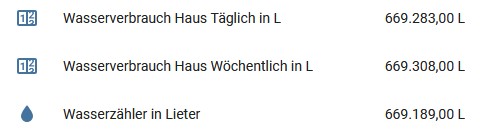

  1. Ich habe ein ESP32Cam was mein Wasserzähler ausliest.
  2. Dieser sendet via MQTT seinen Wasserstand an HA. Bild: Wasser1

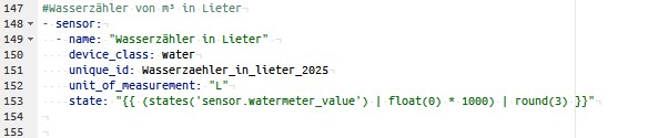

  3. Jetzt rechne ich mir das ganze von m³ in Liter um. Bild:

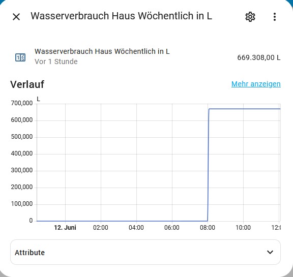

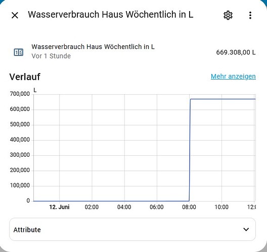

  4. Dann habe ich mir zwei Helfer angelegt, dieses sollen dann von der umgerechneten Entität den Verbrauch zählen und Täglich bz. Wöchentlich zurücksetzen.
So leider funktionieren die Zähler immer nur etwa einen Tag lang, danach hab ich dort viel zu hohe Werte und weiß nicht warum das ganze passiert?

Hab für die Wasserstände hier mal Bilder eingefühgt, ich hoffe es Hilft.
Kann mir hier jemand bei der Fehlersuche Helfen, Bitte?
