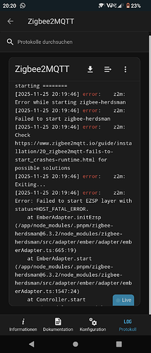

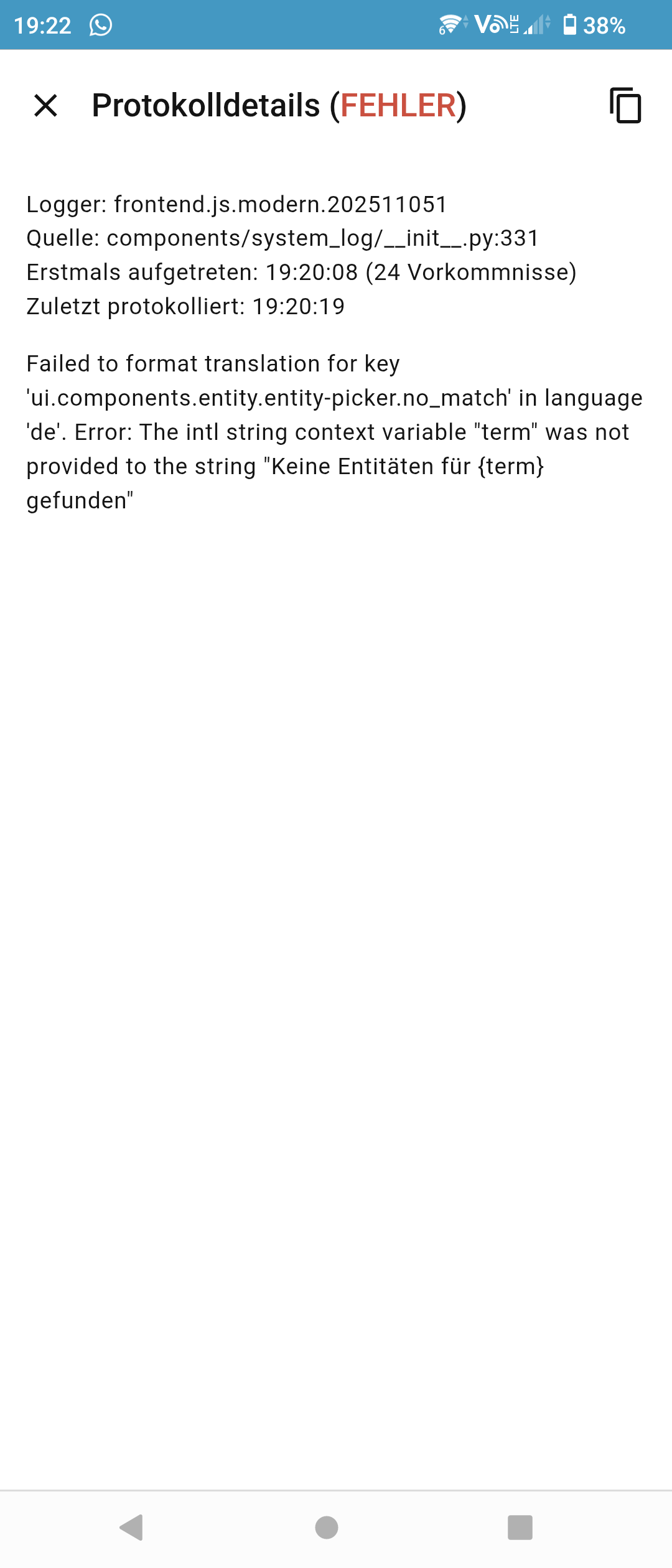

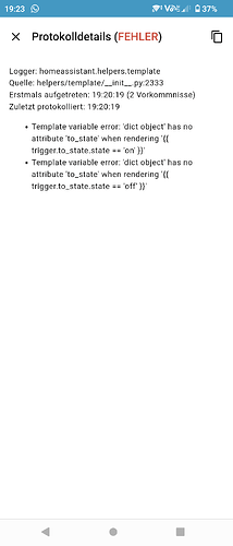

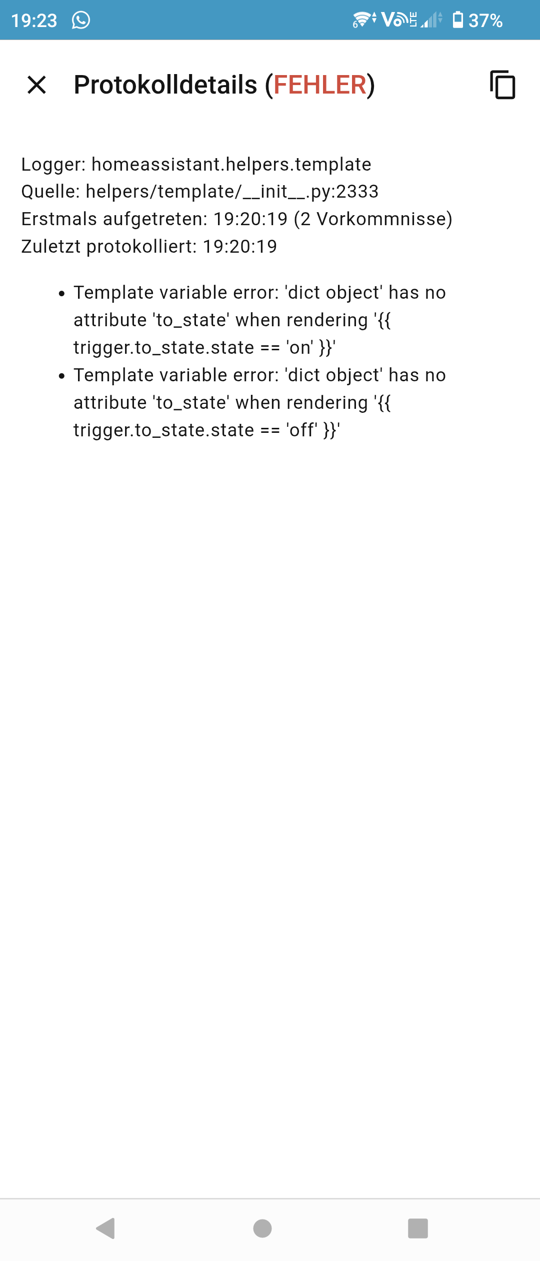

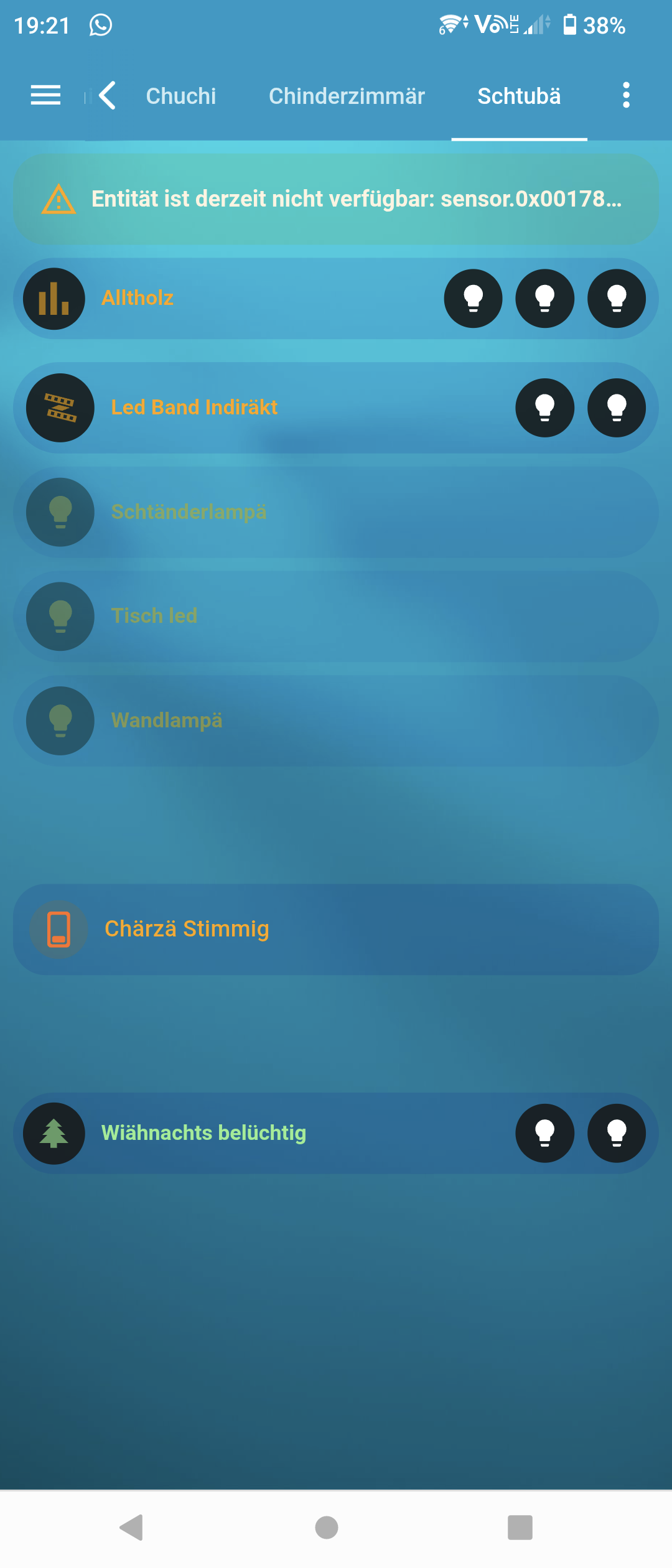

Bis her funktionierte alles einwandfrei, jedoch seit gerade eben sind alle schalter und sensoren verschwunden ( entität derzeit nicht verfügbahr)und das ganze licht kan nicht mehr geschaltet werden auch via app nicht…… hätte jemand eine idee? Das sind die protokol fehler im system

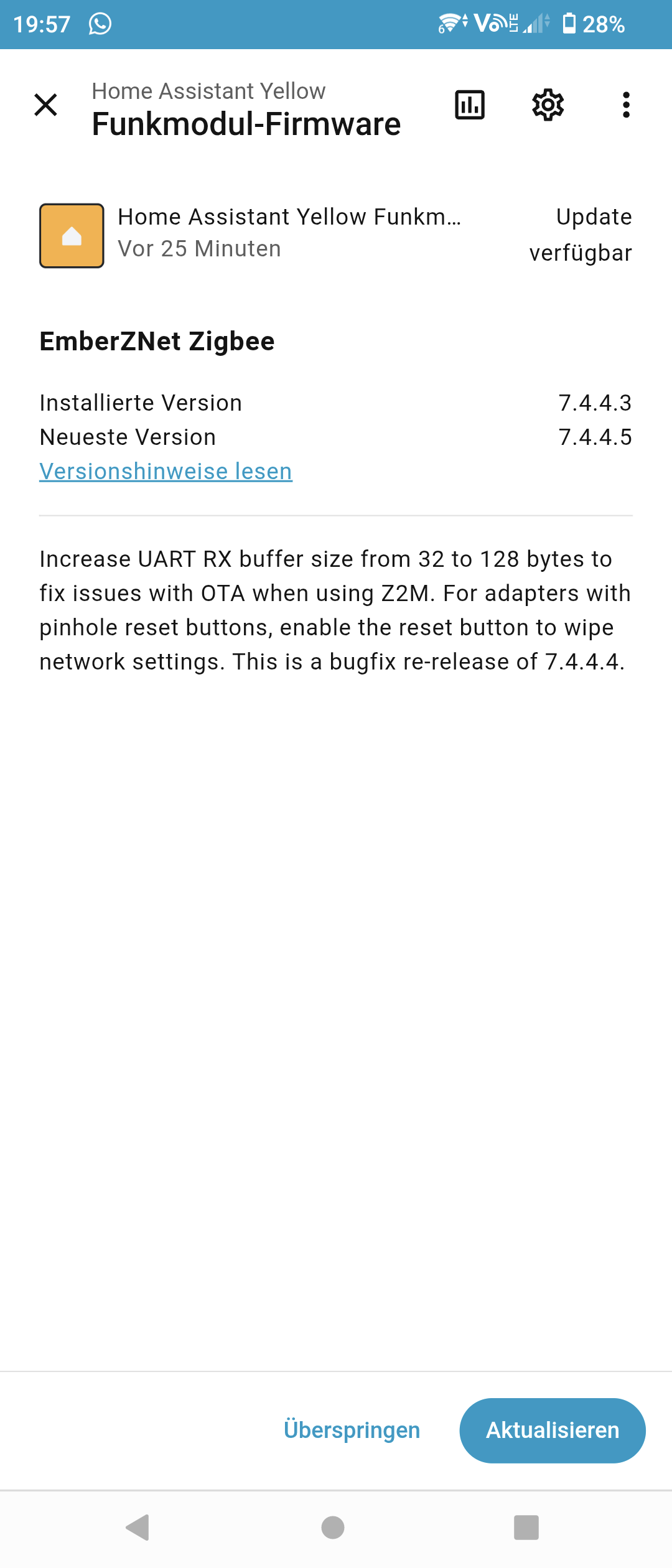

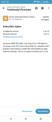

Als ich das backup wiederherstellte ist wieder alles gelaufen… ich denke das problem kommt von diesem update…
Nicht direkt, denn mit dem Einspielen des Backups hast Du ja nur HA auf einen älteren Zustand zurückgesetzt, aber nicht die Firmware des Funkmoduls.
Vermutlich hätte ein Neustart von Z2M und/oder ein ab-/anstecken des Sticks auch gereicht.

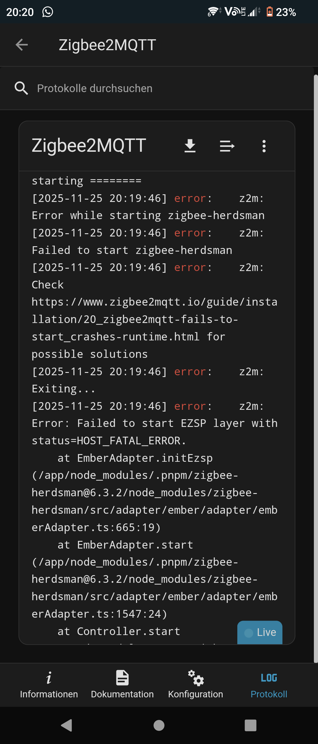

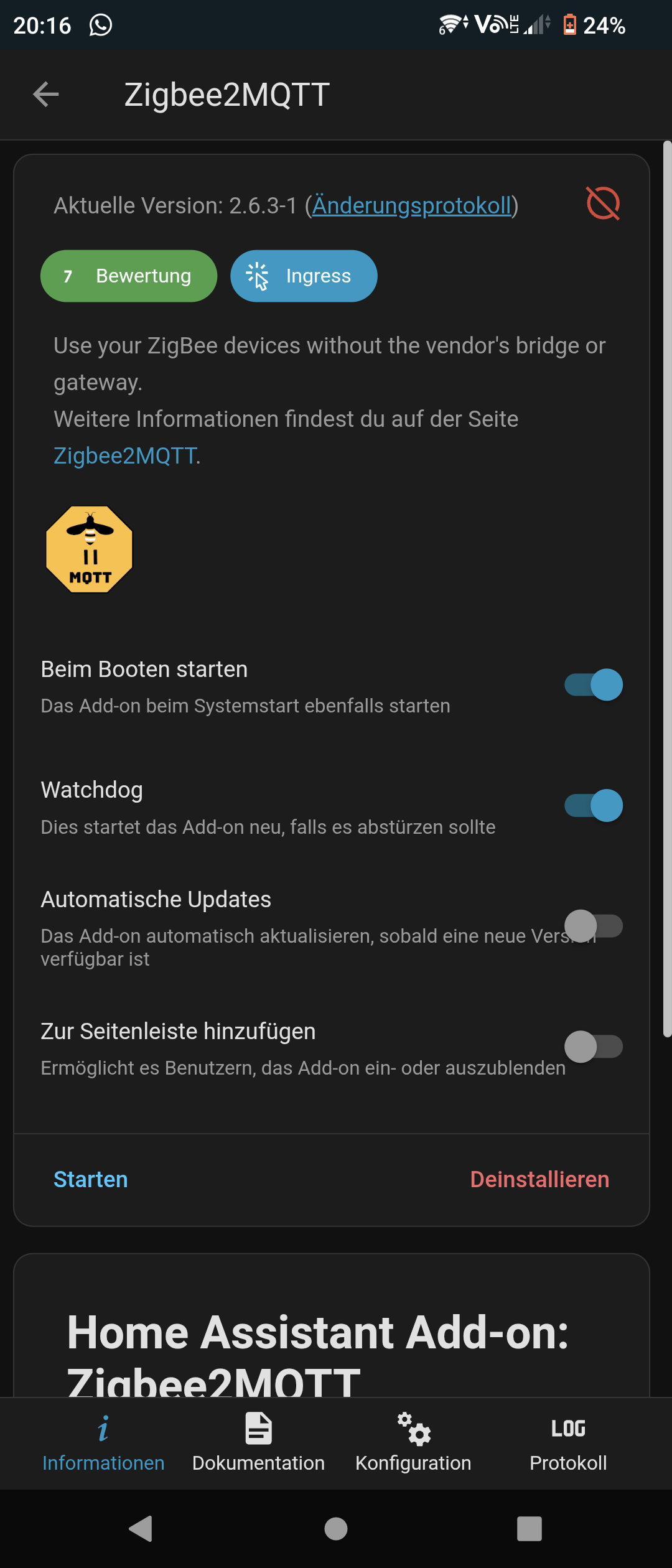

Nach deinem tipp wollte ich z2m neustarten jedoch liegt da das problem das es nicht mehr startet
Update:

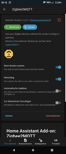

Jetzt läuft es wieder… konnte z2m via home assistant supervisior starten
