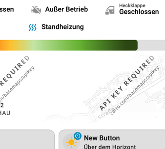

Problem Map API Key in Karte Vehicle Status Card wurde vor wenigen Stunden durch Version 1.26.1 dev behoben.
lÀuft jetzt bei mir.
Oh entschuldige! Dann war das wohl mein Fehler!

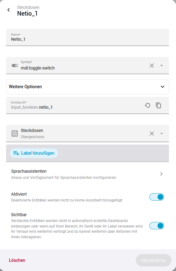

Weiterhin hab ich fĂŒr jeden Ausgang (1-4) einen Schalter-Helfer angelegt:
Geschaltet wird ĂŒber je eine Automation fĂŒr jeden Ausgang:

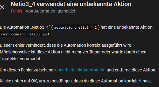

Folgende Passage kann weggelassen werden:
      - action: rest_command.netio_quit
        metadata: {}
        data: {}
Es gibt keinen quit-Befehl in der REST-API von NETIO. Da REST ein zustandsloses Protokoll (stateless) ĂŒber HTTP/HTTPS ist, bleibt keine Session offen, die explizit beendet werden mĂŒsste. Jede Anfrage (GET/POST) wird nach dem Erhalt der Antwort automatisch geschlossen.
Dieser Fehler wird sonst ausgegeben:

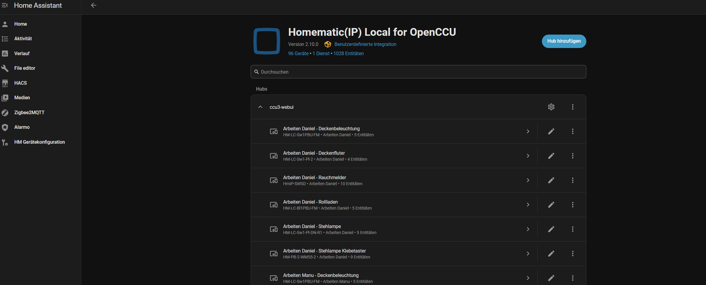

Guten Morgen,
kann mir jemand verraten wie ich zu dieser Clear Cache funktion komme ?
Bei mir laufen meine Homematic (Nicht IP)
HM-PB-2-WM55-2 (Funk-Wandtaster 2-fach im 55er Rahmen) nicht mehr.
Wenn ich die Integration öffne kann ich nichst derartiges finden.
GrĂŒĂŸe und Danke
Daniel

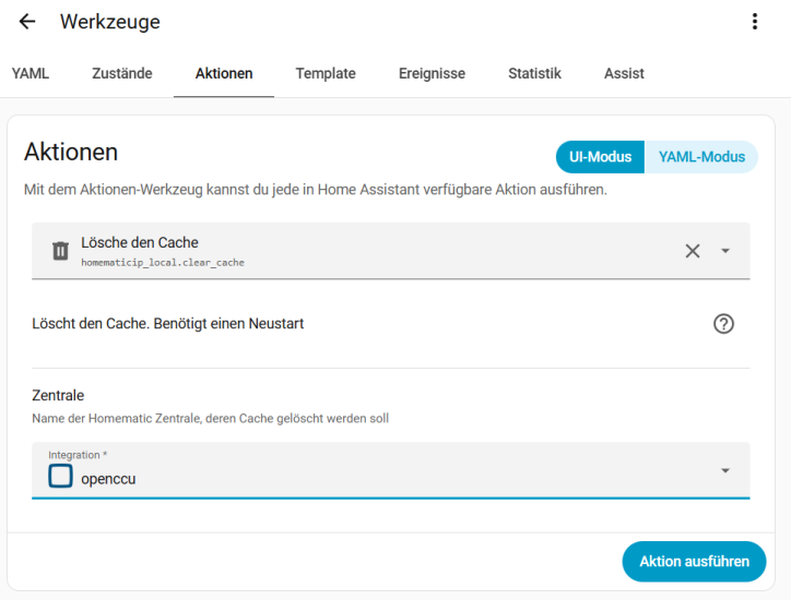

Das ist nicht unter der Integration zu finden.
Im Home Assistant geht man links auf Einstellungen, dann runterscrollen auf Werkzeuge und wÀhlt dann oben Aktionen. Danach vorgehen, wie in dem Screenshot von mir.

Einstellungen>Werkzeuge>Aktionen
Dort homematicip_local.clear_cache suchen und die Integration auswÀhlen (Vermutlich wird es da nur eine geben: ccu3-webui, meine habe ich openccu genannt).
