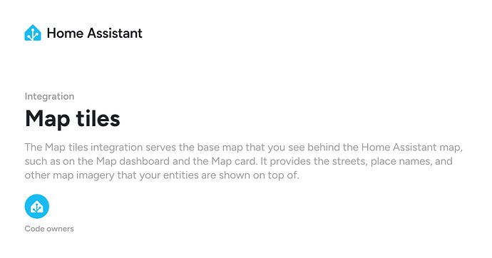

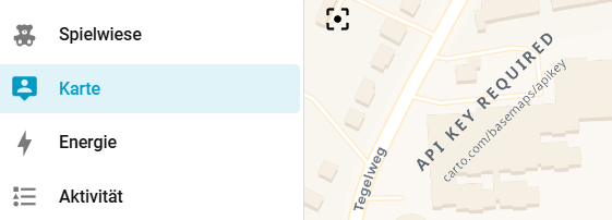

Ich habe noch nicht aktualisiert auf 2026.9.x und sehe seit kurzem in meiner Karte API Key Required.
FĂŒr 2026.9 sehe ich
und dort steht:
The Map tiles system was introduced in Home Assistant 2026.9, and it's used by [0](https://analytics.home-assistant.io/integrations) active installations.
Könnte jemand von Euch bitte jemand mal in seine Karte schauen ob dort auch noch ein API SchlĂŒssel gefordert wird?

warum meldest du das hier?
Das Map Tiles API Key required Problem ist ein im Release Video sehr ausfĂŒhrlich besprochenes Thema was mit 2026.9 behoben wurde und das trotz des Umstandes das es quasi last Minute erst entstanden ist und fĂŒr das weder 2026.8.x noch HA ĂŒberhaupt etwas konnte.
Das ganze Map Tile System ist nun sogar sehr stark verbessert worden.
Und auch wenn ich selbst wegen einiger Punkte meine Produktivsysteme aktuell noch nicht updaten kann freue ich mich schon darauf.
