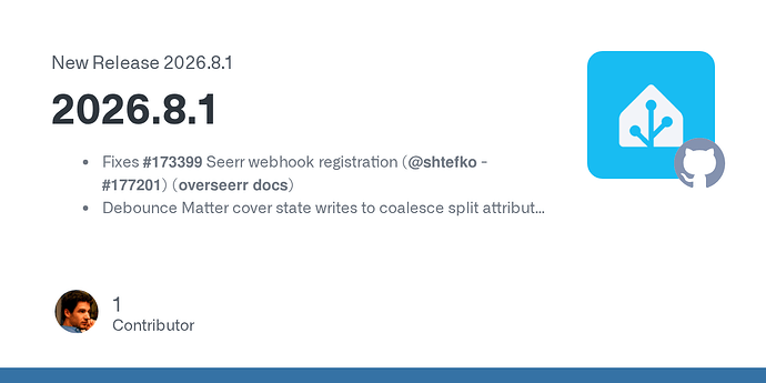

Es ist schon 2026.8.1 :wink:
Ich warte aber noch :grinning_face_with_smiling_eyes:
Home Assistant 2026.8.1

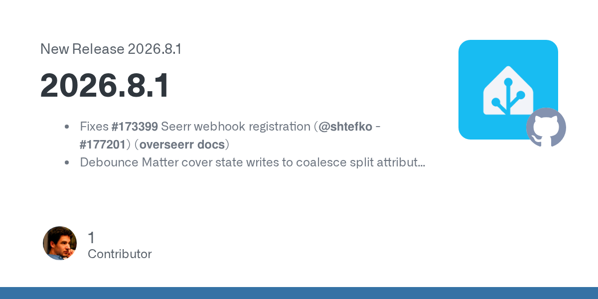

HA 1026.8.1 ist online:
Ich musste meine Elgato Key Light Air ersetzen. Die wurden jetzt verdoppelt, also einmal von der FritzBox aus und einmal von der Elgato Integration selber. Bei mir hat das glaub fĂŒnf Automationen kaputt gemacht vorrĂŒbergehend (2026.8.1)
