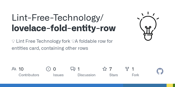

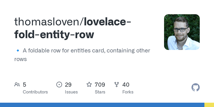

Nutzt jemand die fold-entity-row?
Hier greifen aktuell nach dem Update keinerlei der card_mod(jetzt uix) Anpassungen mehr
Habs lösen können, gleicher Owner wie card_mod, auch hier keine Updates mehr. ich habe aber diese Repo gefunden, anscheinend hat sich jemand der Sache angenommen und ein Fork erstellt

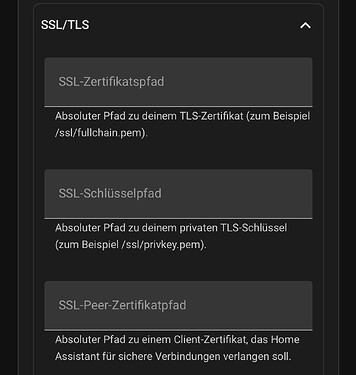

das entfernen des http: blocks aus der configuration.yaml hat meine weboberflÀche gekillt - hat jemand eine Idee wie ich per SSH die Zertifikate (subdomain.domain.tld.key & subdomain.domain.tld.pem im Ordner configuration/ssl) wieder hinterlegen kann (oder notfalls zumindest HTTPS deaktivieren kann)?

Normalerweise wird die komplette http Konfiguration in die GUI ĂŒbernommen, inklusive der Pfade fĂŒr die Zertifikate.
Die http Konfiguration ist nach der Migration zugĂ€nglich ĂŒber:
config/.storage/http

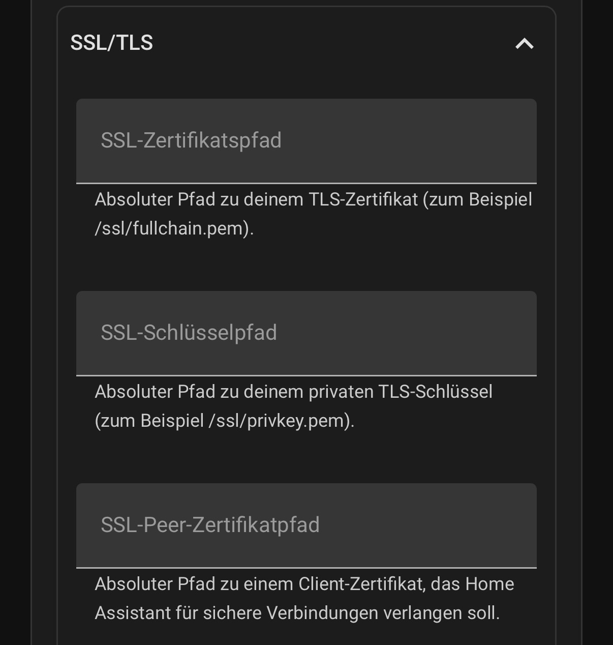

Der Ordner SSL ist nicht unter config, sondern im Root, das /config muss weg und heissen deine files wirklich subdomain.domain.tld.xxx ?
Oder hast du manuell einen SSL ordner im config angelegt?
unter TrustedProxies sollte die 127.0.0.1/32 und das DockerNetz stehen, dann kommst du noch per ip:8123 ran

Bis auf den Pfad zum Zertifikat.
Absoluter Pfad!
Also
/ssl/subdomain.domain.tld.pem
Und nicht
config/ssl/subdomain.domain.tld.pem

danke fĂŒr den tipp, liegt am (relative) pfad - das hat das "autoconvert" dann wohl zerstört, da es zuvor aus der configuration.yaml funktionierte
und nein, meine domain habe ich nur verschleiert, ich nutze nicht wirklich subdomain.domain.tld :wink:
edit: damit klappt verbindung wieder ĂŒber die IP (verschlĂŒsselt), aber noch nicht ĂŒber die domain (weder ver- noch unverschlĂŒsselt) :-/
