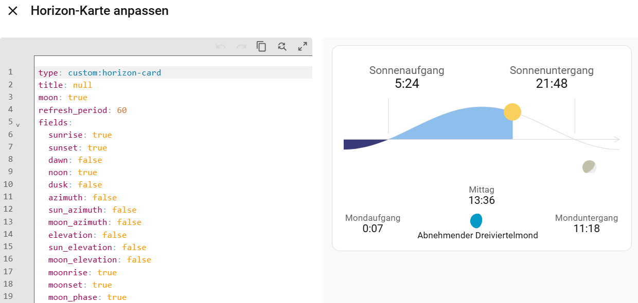

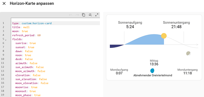

Hab auch Probleme mit der horizon-card seit Update auf 7.1
Vorher, unter 6.3 war die Sonnenaufgang - Sonnenuntergang als horizon-card eingerichtet:

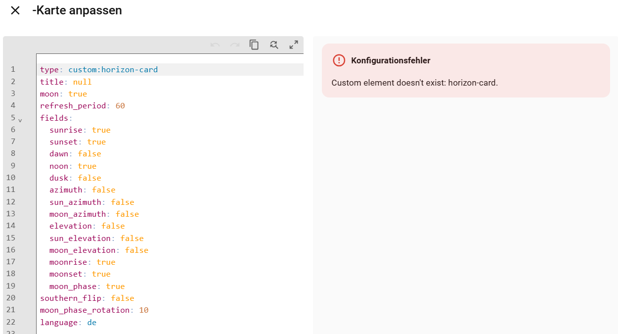

Nach Update soll die horizon-card nicht mehr existieren:
Ich habe keine Idee, wie ich das beheben kann. Bin erstmal wieder auf die 6.3 zurĂŒck gegangen.
Ich glaube nicht, dass das etwas mit 2026.7 zu tun hat. Jedenfals funktioniert horizon-card hier und bei anderen.
Hast du mal bei HACS nachgesehen, ob die Karte ĂŒberhaupt noch installiert ist bzw. die mal neu geladen?
Ich habe hier keine Probleme mit der Karte, lÀuft wie immer.
Was du versuchen kannst:
  • Browsercache leeren (STRG+F5)
  • roter Neustart, also inclusive Unterbau neu starten
Gruß Ralf
Hmmm muss ich mal nachschauen. Ein Systemneustart hat jedenfalls nicht geholfen.
Danke fĂŒr den Tipp.
Update:
Jo, hab ĂŒber HACS die horizon-card neu geladen und nu funktioniert’s.
Danke euch :slight_smile:

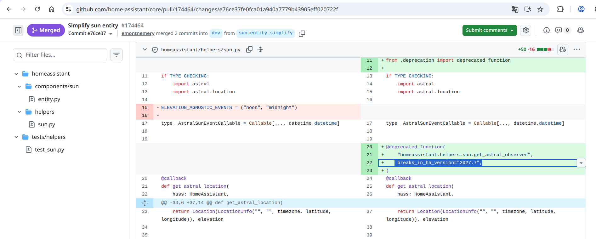

Wie kann man das abstellen, ist seit den letzten HA-Updates.
Logger: homeassistant.helpers.sun
Quelle: helpers/deprecation.py:257
Erstmals aufgetreten: 18:42:30 (666 Vorkommnisse)
Zuletzt protokolliert: 19:12:30
The deprecated function get_astral_location was called. It will be removed in HA Core 2027.7. Use homeassistant.helpers.sun.get_astral_observer instead
Ignorieren oder Code Àndern :wink:
Ja klar, aber wo :smiley:

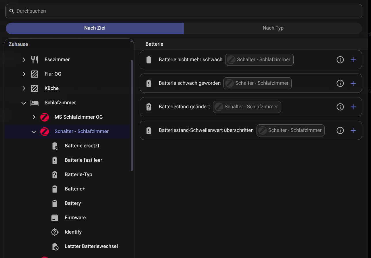

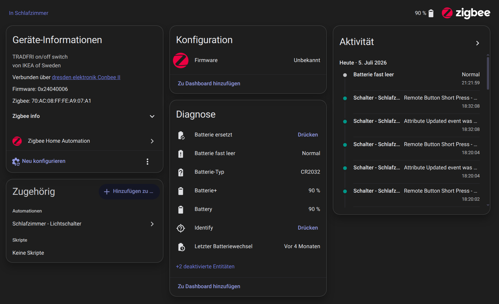

Hallo!
Bei mir ist das sicher nur ein VerstÀndnis-Problem mit den neuen Automationstriggern.
Ich habe ein paar Ikea-Taster/Schalter im Einsazt, per ZHA. Bisher habe ich die zusammen mit Automationen genutzt, um zu schalten, wenn ich auf die Tasten gedrĂŒckt habe.
Im Moment werden die Automationen aber nicht mehr getriggert.

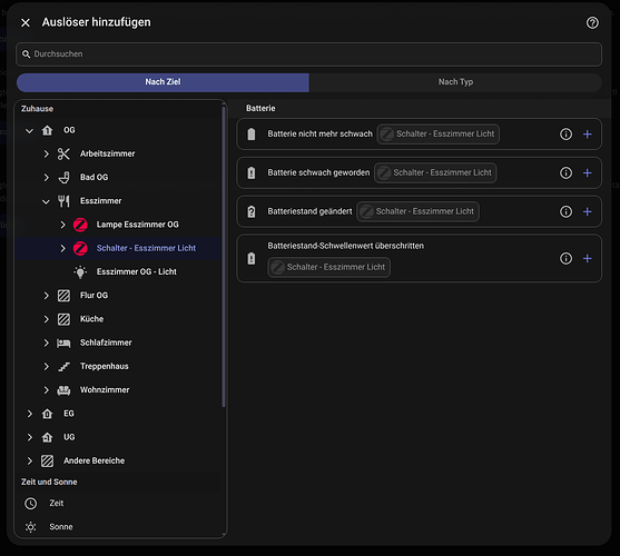

Wenn ich versuche eine neue Automation mit diesen Schaltern anzulegen, gibt es auch nichts, was sich auf die Tasten bezieht:
Im GerÀt selber, sehe ich aber noch immer die Tastenbedienungen:
In den Release-Notes habe ich nichts dazu gefunden. Am ehesten noch:
“Bump zha-quirks to 2.1.0 (@TheJulianJES - #174662)”
Wie kann ich meine Tradfri wieder verwenden. Sind nur 4 StĂŒck, aber ich wĂŒrde die ungern austauschen mĂŒssen.
TschĂŒss
Marcus
Nachtrag:
Hallo!
Nochmal zu meinen Ikea-Tradfri: Jetzt ist es noch komischer geworden! Nachdem ich das Posting geschrieben habe, gehen die alten Automationen wieder.
Ich sehe nur noch immer keine Möglichkeit, neue Automationen mit Ihnen zu erstellen.
TschĂŒss
Marcus (aka Tiggr)
:crayon:by HarryP: ZusammenfĂŒhrung Doppelpost (bei Änderungen oder hinzufĂŒgen von Inhalten bitte die „Bearbeitungsfunktion“ anstatt „Antworten“ zu nutzen)
Bei ZHA verwendet man ZHA Events, zumindest habe ich nie was anders genutzt.
Oder Du wÀhlst als Auslöser
Nach Typ - GerÀte aus
Der Commit e76ce37 kam vor 13 Tagen, das soll jetzt heißen das man mit den Hunderten Fehlermeldungen leben soll :cry:

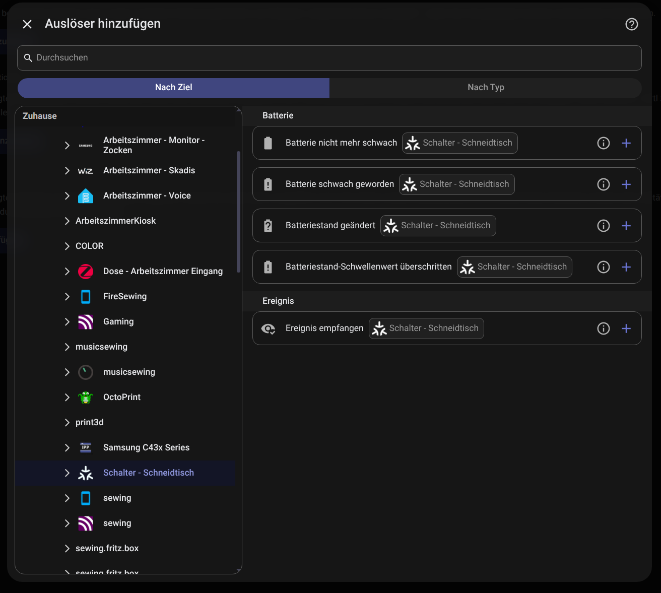

Hallo!
Wo finde ich die denn in der neuen OberflÀche?
Ich habe auch einen neuen von den Thread-Schaltern von IKEA, da sehe ich in der OberflĂ€che “Ereignis empfangen“:
Bei allen ZHA-GerÀten fehlt das! Hier mal mein einziger anderer Taster, der nicht von IKEA ist:

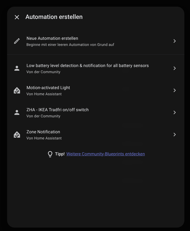

Ich hab da auch noch ein Bluebrint “ZHA - IKEA Treadfri on/off switch” in der Liste, das funktioniert jedenfalls:
Das heißt wohl, im Hintergrund funktioniert noch alles, ich bekomme es nur nicht angezeigt?
