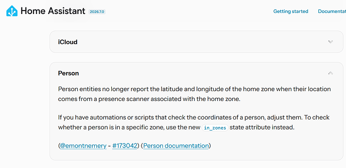

Bei mir laufen die Zonen und Geolokationen nicht mehr richtig. Ich war erst verwundert, weil gestern Abend im Wohnzimmer kein Licht an ging. Nach dem Blick in die Automation war keiner zuhause sondern alle der Garage oder dem Parkplatz (beides leider nicht direkt am Haus) zugeordnet. Bisher hat das alles immer tadellos funktioniert. Ich konnte noch nicht rausfinden, ob es eher aus der App-Meldung oder vom HA kommt. Ich werde es mal beobachten. Gruß Marc
Könnte u.U. hieran liegen?

Danke fĂŒr den Hinweis. Ich konnte es fĂŒr mich erstmal “testweise” lösen, weil der Range in der App wohl auf 200m stand. Ich habe das mal auf nur 20m runtergesetzt und nun scheint es etwas stickter in der Lokationsbewertung zu laufen. Ist halt nervig, weil stĂ€ndig was nicht lĂ€uft, weil der HA denkt, dass keiner mehr zuhause ist. :confused:

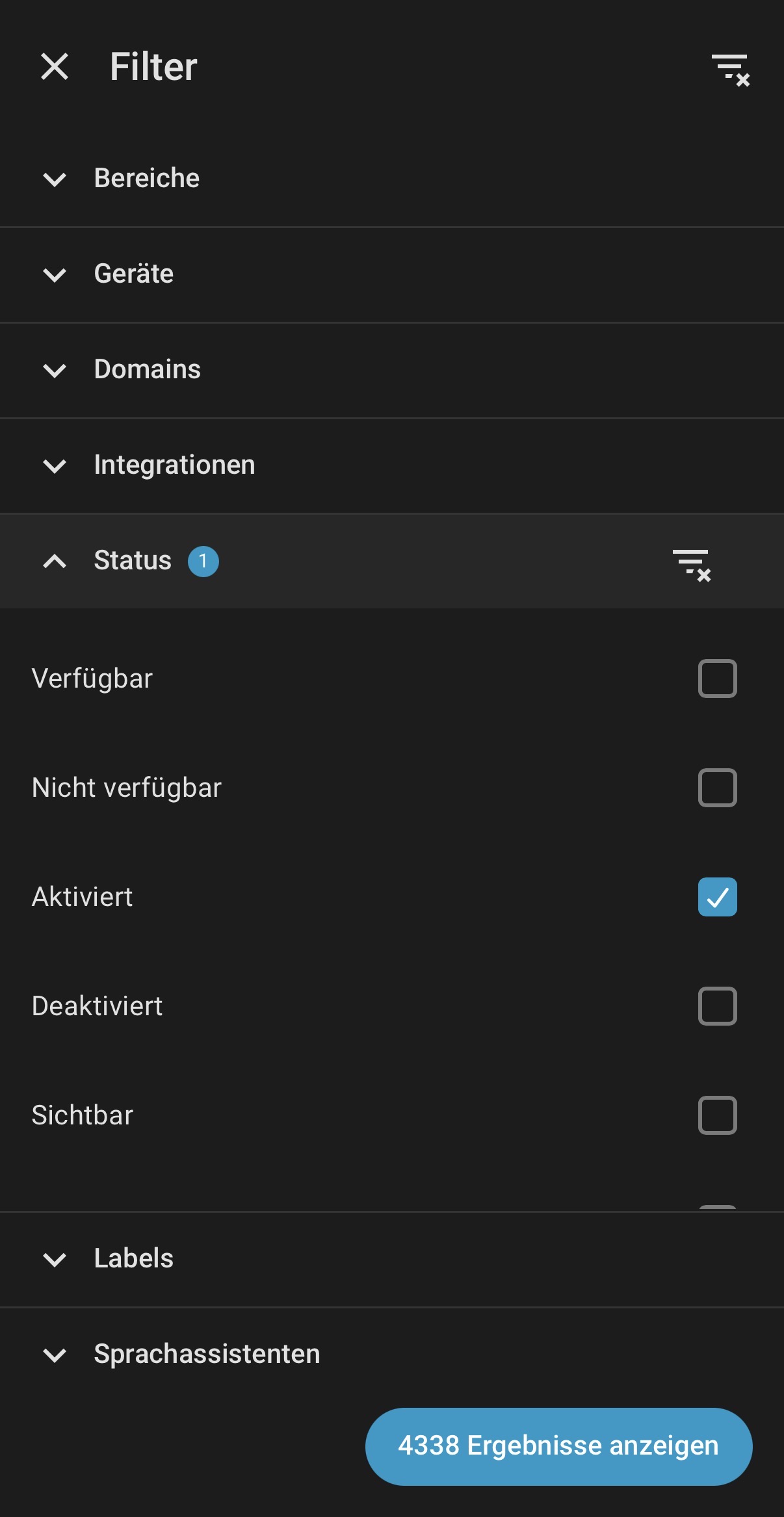

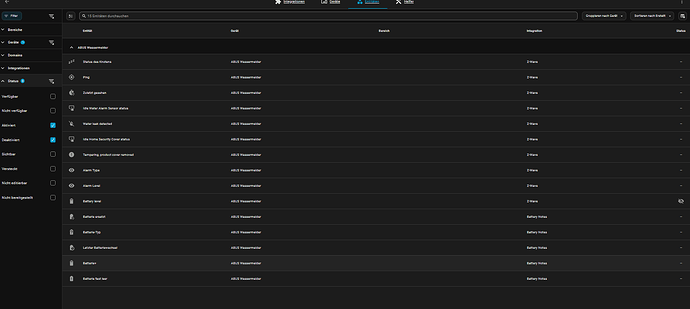

das Problem mit der Filterung tritt bei mir immer noch auf:
Ein Abus Wassermelder z.B. hat bei mir 17 EntitĂ€ten, davon sind 2 aktiviert und ich bekomme aber nur 15 angezeigt. Vorher war es sicher so, das alle EntitĂ€ten angezeigt wurden und ich könnte die restlichen 2 auswĂ€hlen und aktivieren. Jetzt kann ich EntitĂ€ten nur noch ĂŒber die GerĂ€teseite aktivieren und das nur einzeln.
Ist das bei euch auch so? Muss ich das neuerdings irgendwo aktivieren, das mir alle EntitÀten angezeigt werden?
Lustigerweise funktioniert es aber andersherum, deaktiviere ich eine EntitĂ€t, bleibt sie bis zum Refresh der Seite sichtbar und als deaktiviert markiert. Auf der GesamtĂŒbersicht aller EntitĂ€ten werden auch die Deaktivierten angezeigt.
Ist eine Einstellung des Filters.
Mach es doch mal so wie ich geschrieben habe.

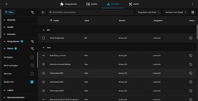

Ein beliebiges GerĂ€t mit deaktivierten EntitĂ€ten auswĂ€hlen und dann versuche mal alle EntitĂ€ten anzeigen zu lassen. Ich kriege das nicht hin außer auf der Übersichtsseite wo alle EntitĂ€ten aller GerĂ€te angezeigt werden.

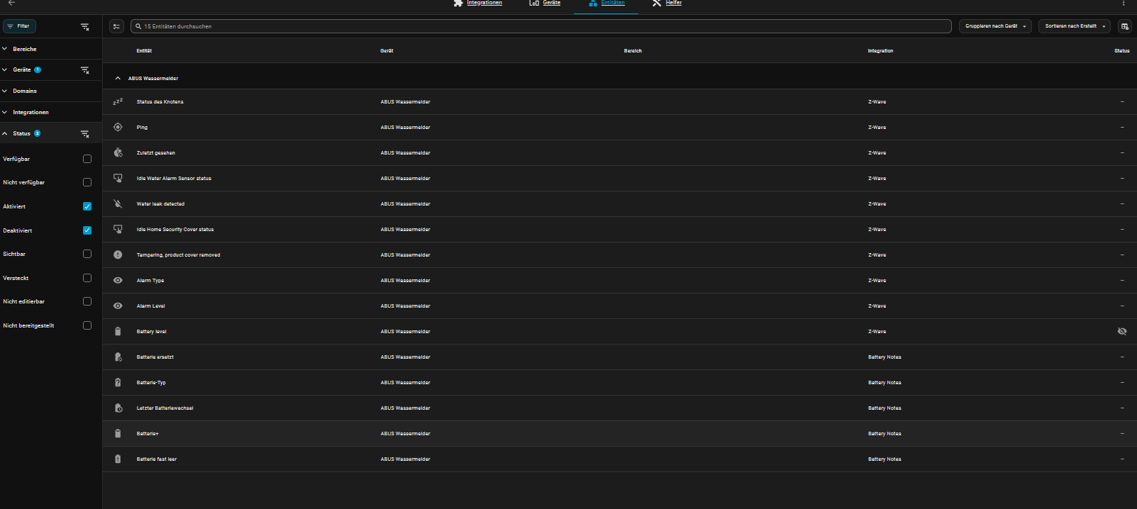

Hauptseite, alle EntitÀten werden angezeigt (22)
Mit Filter werden nur aktivierte EntitÀten angezeigt, egal welchen Status ich anwÀhle

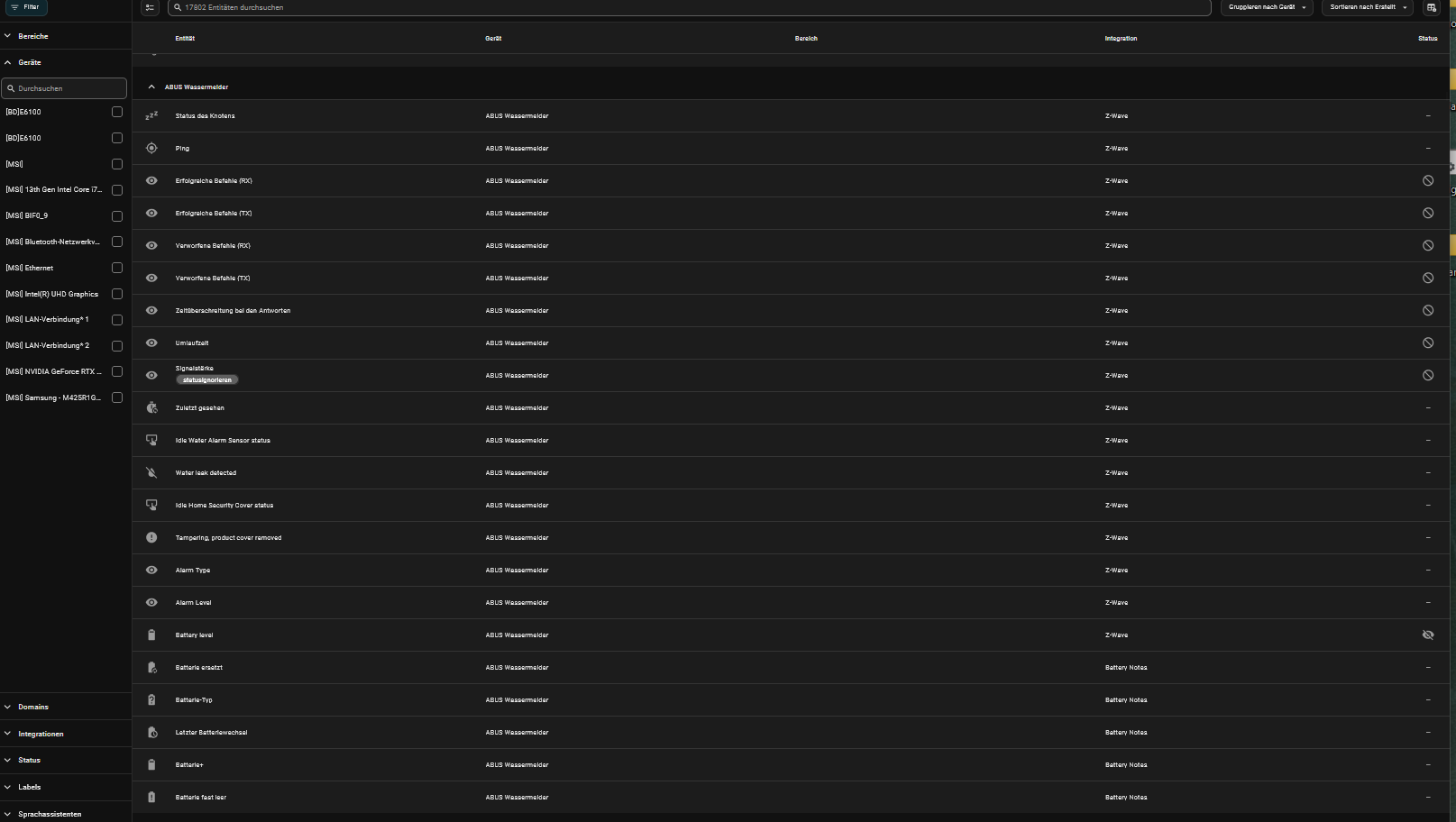

Ok, nun kann ich es reproduzieren.
Stand wohl auf dem Schlauch.
Bei aktivierten GerÀte Filter, ist der Status Filter ohne Funktion, bzw. es werden nur aktivierte EntitÀten angezeigt.
—> Bug

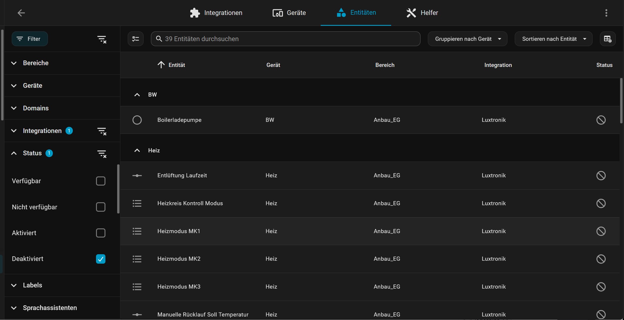

Kann ich nicht bestĂ€tigen - wenn ich bei einem aktiven GerĂ€tefilter den Status “deaktiviert” auswĂ€hle, werden mir auch nur die deaktivierten EntitĂ€ten angezeigt. WĂ€hle ich mehrere Status aus, werden mir auch dann alle relevanten EntitĂ€ten angezeigt.
Hohe Prozessorlast durch Vscode, statt 5% CPU jetzt 20 bis 40% CPU nur durch diese App.
Da hast du recht, wenn du nach Integrationen filterst, geht es. Filterst du aber nach einem GerÀt, dann werden die deaktivierten EntitÀten nicht angezeigt.
