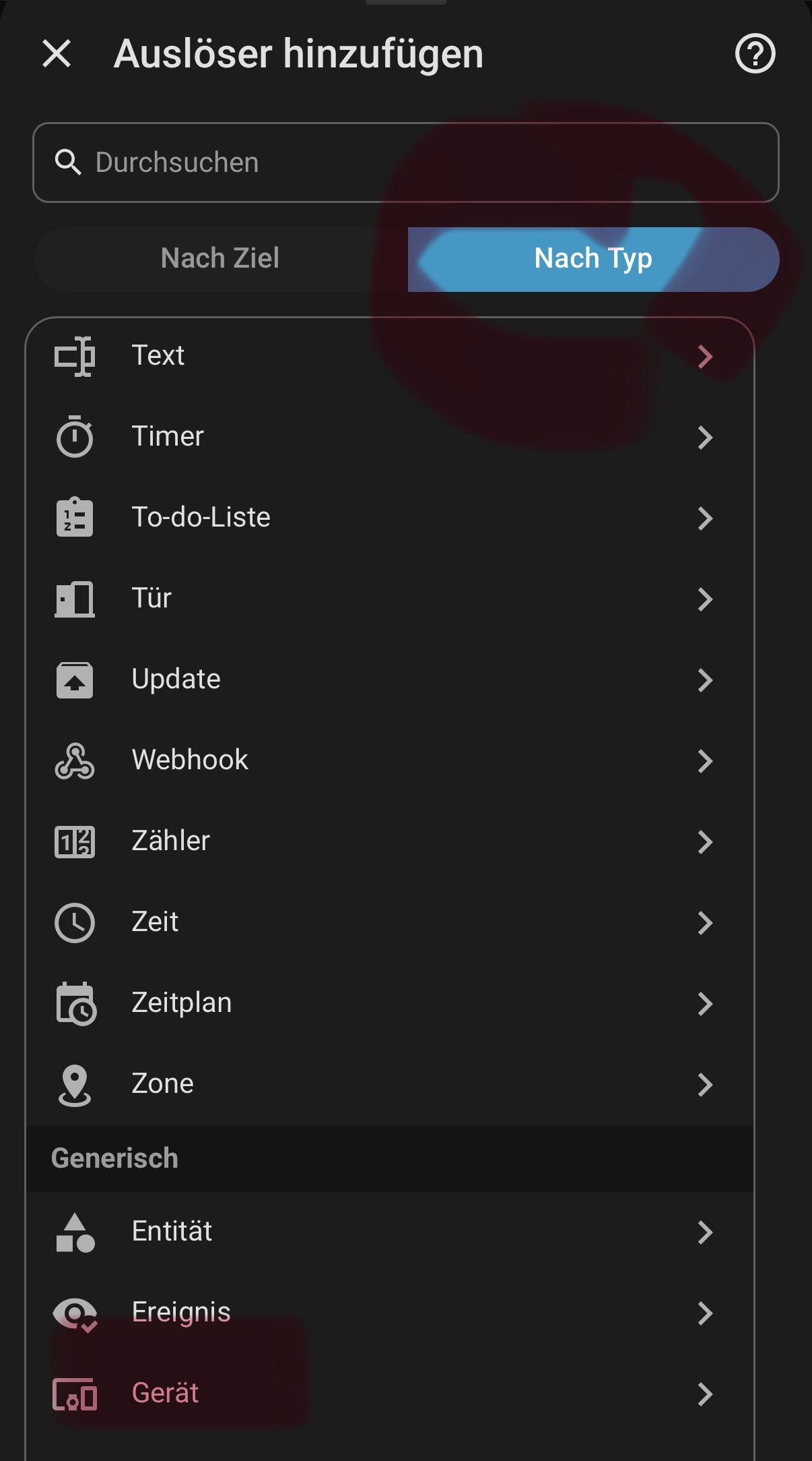

Nach Typ nicht nach Ziel!
1 „GefĂ€llt mir“

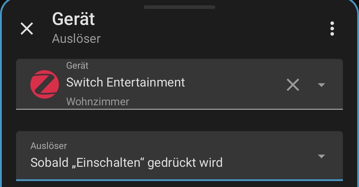

Also finde ich schon sehr gewöhnungsbedĂŒrftig und weit entfernt von intuitiv. Um so eine einfache Automation fĂŒr einen Zigbee Schalter zu bauen, muss man da erstmal ganz schön suchen :laughing:
Ist ja fĂŒr Z2M genauso. Glaube fast, das ist ein Bug, dass da beim Schalter ĂŒber “Nach Ziel” nur die Batterie EntitĂ€ten auftauchen.

OK, das ist gut versteckt, finde ich. Aber da ist es!
Vielen Dank fĂŒr die HIlfe!

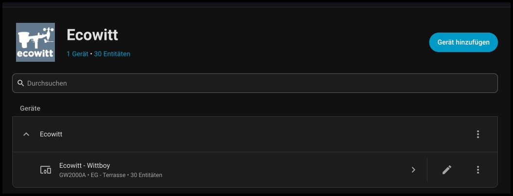

Bei mir war das Thema mit der Ecowitt GW2000 schon vor 2 Wochen.. Problem war, dass die Ecowitt den externen Server zum melden vergessen hatte.. Lag also nicht an HA
bei mir trat die Nichterreichbarkeit der Integration meiner Wetterstation von Ecowitt und Homematic IP direkt nach dem Update auf. Zuvor war alles in Ordnung.
