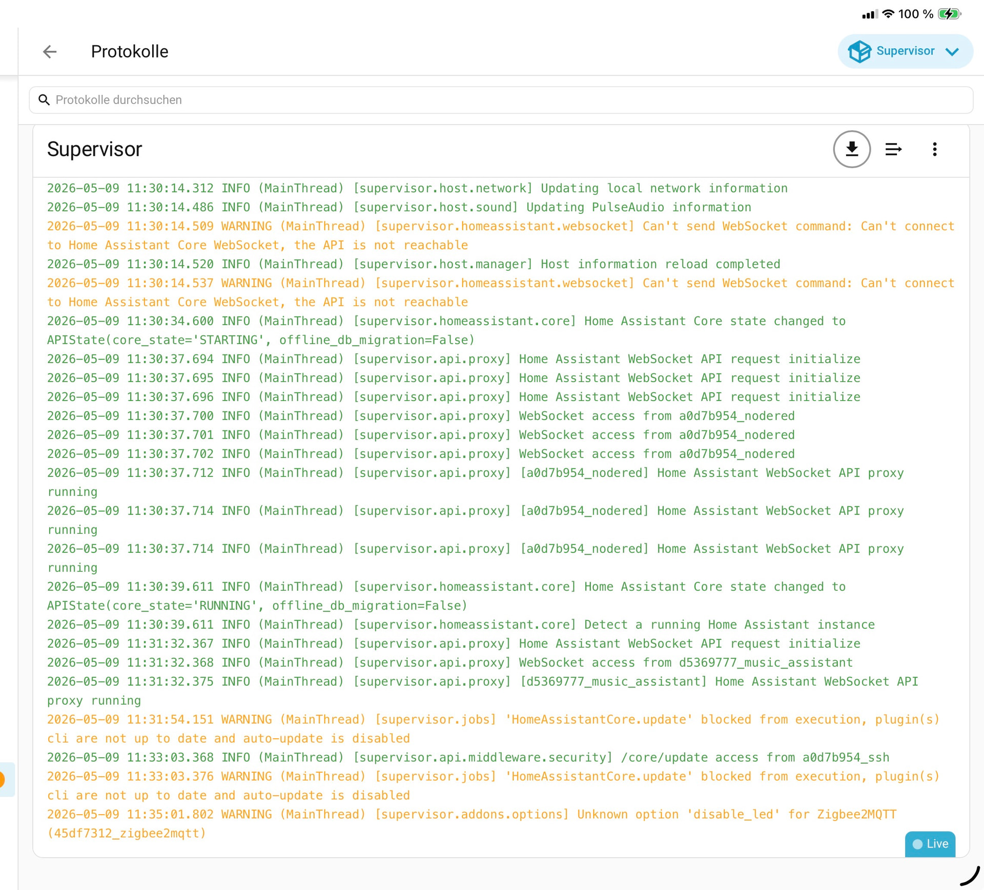

Das steht im supervisor protokoll
Du kannst da auch draufdrĂŒcken und dann die komplette Meldung zeigen, dein Bild hilft so viel wie eine BILD Überschrift.
Und was steht “alles so” im Core und Host Protokoll an evtl. Warnungen und Fehlermeldungen? :slightly_smiling_face:
Vielleicht eher allgemein: Eine Fehlersuche per HA Protokolle beschrĂ€nkt sich (bei einem eher seltenen oder ungewöhnlichen Problem) nicht einfach darauf sich dann nur auf eine ganze bestimmte Warnung oder Fehlermeldung zu konzentrieren, sondern da kann es auch durchaus ZusammenhĂ€nge und AbhĂ€ngigkeiten geben. D.h. und das ist jetzt nur ein Beispiel, Deine "API is not rechable" Meldung im Supervisor Protokoll kann durchaus alle möglichen Ursachen haben und das ist nicht etwas wo man mal eben spontan posten kann: “Klick mal hier oder da und mach mal das und dann ist das Problem weg.” Das wĂ€re ja auch “zu einfach”. :laughing: Somit bringt es dann leider auch nicht wirklich etwas wenn Du hier jetzt einen Ausschnitt auf dem Supervisor Protokoll postest.
Ja so eine Fehlersuche kann durchaus sehr aufwendig sein und ja auch durchaus “nerven”, aber wenn Du das Problem lösen willst muss Du Dir leider die Arbeit machen und Dich damit befassen. Also in dem Du HA erst einmal neu bootest
und Dir dann in allen HA Protokollen die entsprechenden Warnung und Fehlermeldungen anschaust, die nach dem booten von HA dort auftauchen. Ich bin mir ziemlich sicher das bei Dir im HA Core Protokoll auch noch andere Warnungen und Fehlermeldungen auftauchen, die dann nichts mit Deinem Update-Problem zu tun haben, aber die ggf. als als mögliche Ursache fĂŒr das Problem in Frage kommen könnten.
Ich hatte ja bereits erwĂ€hnt das Du da ein Problem hast was eher ungewöhnlich ist und wohl eher selten vorkommt und vermutlich wird Dir hier im Forum auch niemand eine spontane Lösung liefern können. U.a. auch weil niemand vor Deiner Kiste sitzt und niemand weiß was Du da wie und wo installiert hast und welche Warnungen und Fehlermeldungen da bei Dir im System so “herumschwirren”.
Ja mir ist schon klar das Du hier jetzt am besten direkt eine Lösung von einem Usern bekommen/hören möchtest, aber so einfach ist es in dem Fall halt nicht. :slightly_smiling_face:
@totow Nur als Anmerkung: Im Moment weiß ich tatsĂ€chlich nicht was Du mit “draufdrĂŒcken und dann die kompl. Meldung zeigen” meinst. Der Screenshot zeigt ja einen Auszug aus dem Supervisor Protokoll und ich wĂŒsste jetzt nicht wie man dort - so wie es beim Core Protoll ja möglich ist - durch anklicken eines Protokolleintrages dann eine kompl. Meldung angezeigt bekommt? Oder meintest Du ggf. etwas anderes? :thinking:
Hi jim
Ich werde das alles mal durchgehen. Danke fĂŒr deine Hilfe trotzdem .
Hallo Jim, vielleicht meint er diesen Button, dann hat man das Protokoll als Text. Die Anzahl der Zeilen die heruntergeladen werden, können im Dialog angegeben werden.
Sein Screenshot deuter irgendwo auf das CLI-Plugin hin, dadurch wird scheinbar das Update blockiert. Wie man aber das mit dem CLI-Plugin beheben könnte kann ich nicht sagen
Gruß Ralf
Bei mir bleibt der Wert, der nach einem Reboot gelesen worden ist stehen und es wird auch nichts mehr aktualisiert. :frowning:
Er hat das Bild seit dem ausgetauscht, sein Beitrag ist bearbeitet.
Gut das erklÀrt es. :laughing:
Irgendwo ist bei Dir mal ein Update hÀngen geblieben bzw. nicht vollstÀndig durchgelaufen.
Versuch mal folgendes direkt vom Terminal des HA Systems aus.
Entweder mit angeschlossenem Monitur und Tastatur, oder halt falls Du es installiert hast aus dem Terminal AddOn.
Als erstes ein cli update versuchen:
ha cli update
(Das sollte die eigentliche Meldung adressieren)
zur Sicherheit noch ein:
ha supervisor update
Und anschließend ein:
ha core update
