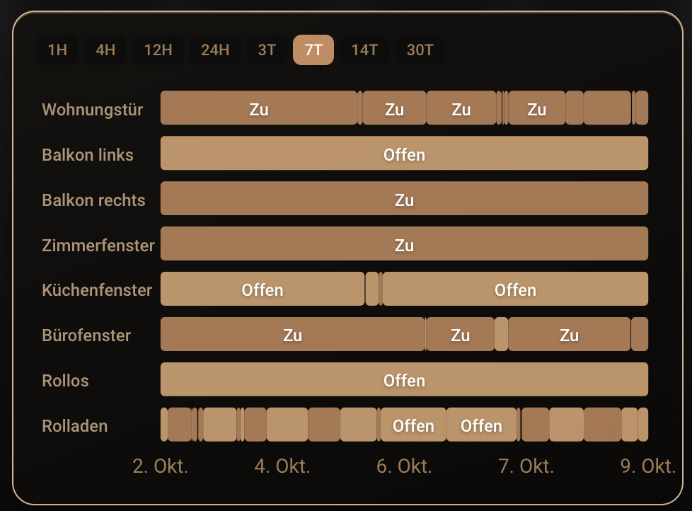

Da ich schon lĂ€nger auf der Suche nach einer Alternative zur Verlaufsdiagramm-Karte bin, habe ich das zum Anlass genommen, die Suche zu intensivieren und bin jetzt auf die HACS Statistics Graph Chart-Karte gestoßen. Die Konfigurationsmöglichkeiten sind sehr umfangreich - am Ende sieht sie aber viel besser aus als die alte.

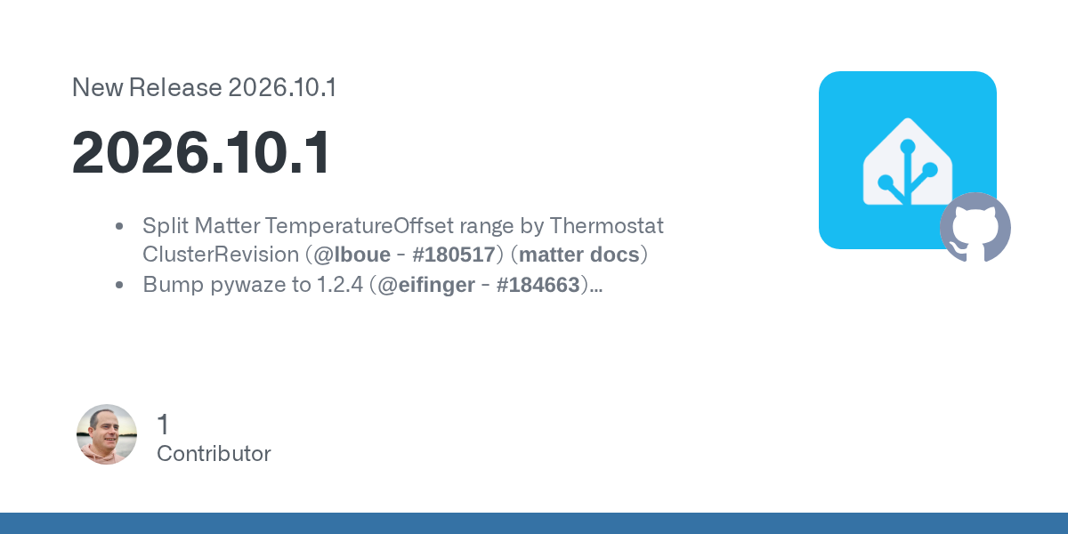

Das Update auf 2026.10.1 ist online:
Ei gugge da, der Fehler, der keiner ist, ist jetzt wech.:rofl:

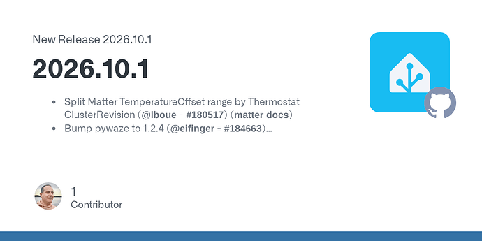

Es war auch kein Fehler, sondern wurde die Änderung aus der 2026.10.0 auf Grund der vielen UserrĂŒckmeldungen mit 2026.10.1 wieder auf den “alten” Stand gebracht.
HÀttest Du als aufmerksamer Leser aber ein paar BeitrÀge höher selber nachlesen können.
Hier der Hinweis:
oder auf GitHub:
