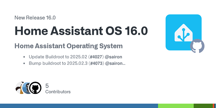

Du sprichst vom Operating-System und nicht vom Core!
Schaust Du hier:
Ich wĂŒrde auf den ersten Blick sagen: Nicht’s, was mit MQTT zu tun hat.

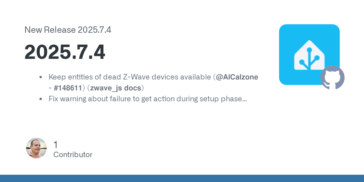

Gerade wurde 2025.7.4 bereitgestellt!
