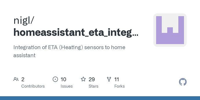

bei mir funktioniert die MeinETA Integration nicht mehr.
Nach einem Rollback auf die letzte Version geht es wieder
ich nehme aber an das die Entwickler der Intergration da tĂ€tig werden mĂŒssen:
Detected that custom integration ‘eta’ sets option flow config_entry explicitly, which is deprecated at custom_components/eta/config_flow.py, line 133: self.config_entry = config_entry. This will stop working in Home Assistant 2025.12, please create a bug report at GitHub · Where software is built
Ich hoffe mal das da was passiert, fÀnde ich schon gut wenn die wieder geht

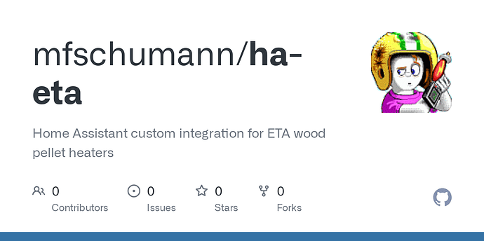

Hallo ststse,
ich habe gerade mit Interesse gelesen, dass es eine MeinETA Integration gibt. Da ich sie in HACS nicht gefunden habe - hĂ€ttest du vielleicht einen Link fĂŒr mich, da ich ebenfalls eine ETA Pelletheizung habe.
Danke

willkommen im Forum, @ststse und @Pero
hat zwar nichts mit diesem Thread zu tun, aber ich glaube, dass er von dieser HACS Erweiterung spricht
Kann mich da natĂŒrlich auch tĂ€uschen, da ich ETA nicht kenne!
das ist eine Meldung, die nicht auf das Problem hindeutet, warum Deine Integration nicht mehr geht!
Das ist noch eine Warnung, dass ein bestimmter Funktionsaufruf, den die Integration aus dem HA Core nutzt, ab dem Release 2025.12 nicht mehr funktioniert, weil er dann umgestellt wird, das ist fĂŒr die Entwickler gedacht, damit sie rechtzeitig an die Umstellung denken.
Dein Fehler muss also woanders liegen, entweder in den Logs noch einmal schauen, oder auf der Github Seite der Erweiterung schauen, welche Issues es gerade gibt, dabei sehe ich, das Du Dich da an ein Issue angehÀngt hast, aber im Repository des Entwicklers nicht gesucht hast, denn keine zwei EintrÀge tiefer steht ein gleichlautendes Issue, mit einem Workaround :wink:
P.S.: ok wenn ich das dann in dem Issue lese, dann scheint es diese Erweiterung doch schon mit 2025.6 getroffen zu haben, dass die falsche Methode genutzt wird.

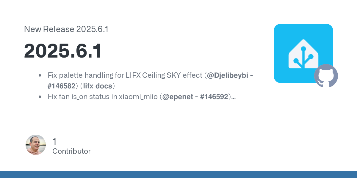

Der Release 2025.6.1 ist online;
