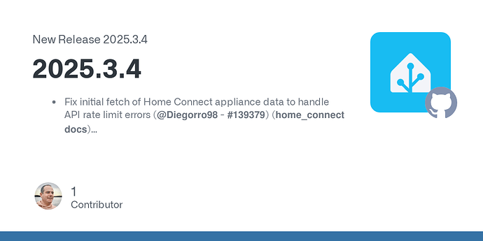

Gerade wurde 2025.3.4 bereitgestellt:
3 „Gefällt mir“
Natürlich sofort Update gemacht! Läuft bei mir. :+1:t4:

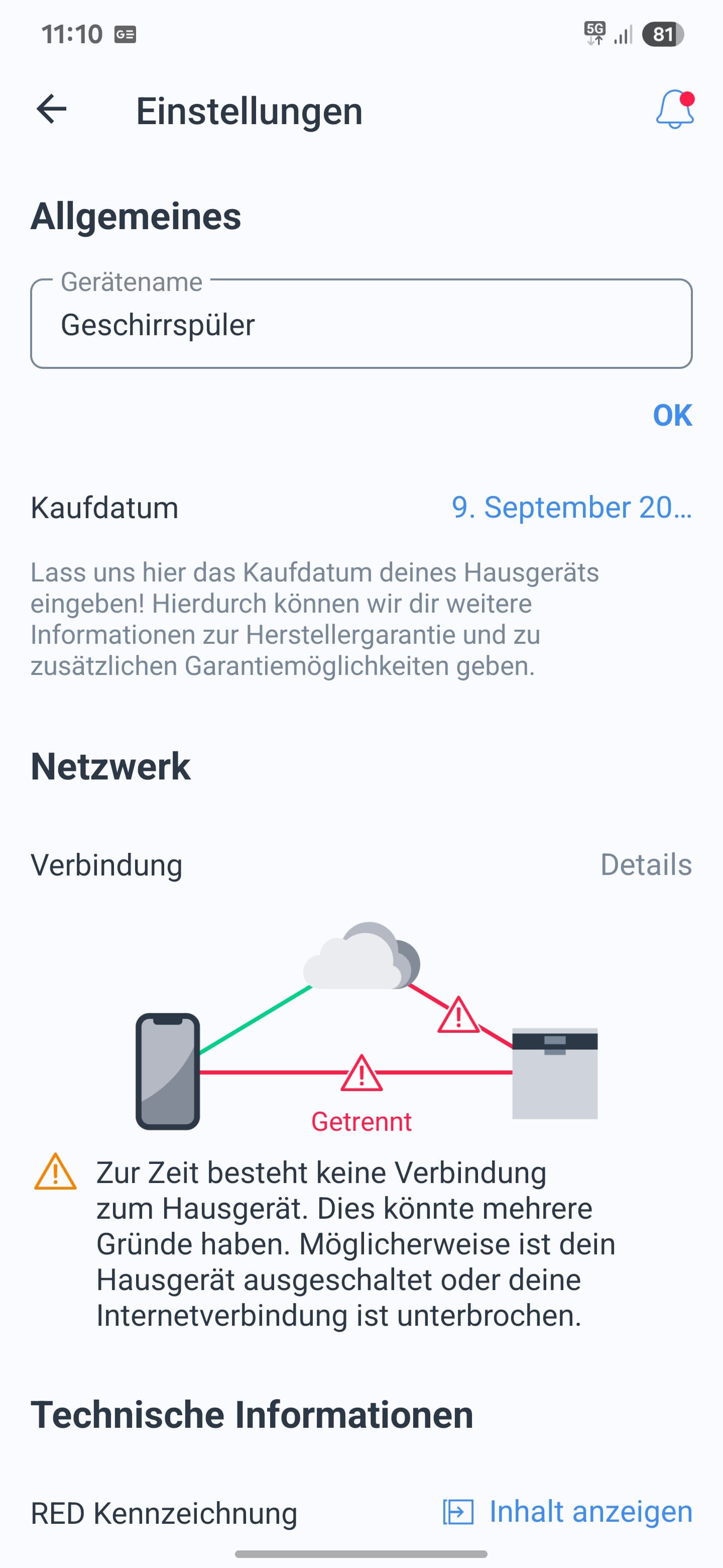

Ist mir erst gestern aufgefallen das bei home connect und home connect alt alle Entitäten nicht mehr verfügbar sein. Laut Changelog von 2025.3.4 gibt es zwei fixes für home connect. Allerdings sind nach wie vor die Entitäten nicht verfügbar.
Edit: Liegt wohl an home connect selbst oder an den WLAN settings des Geschirrspülers. Muss heute Abend mal schauen.

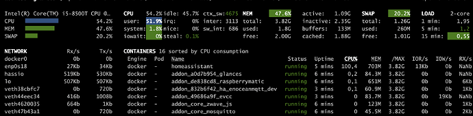

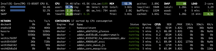

Argh … jetzt nach einem kleinen Update + Neustart … wieder wie vor 2 Wochen. Bleibt beim Neustart hängen … reebot der VM hilft das der Start klappt … aber dann plötzlich wieder stetig 50-60% CPU Last :slightly_frowning_face:

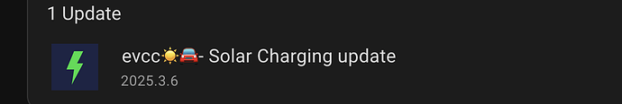

DAs Update war die HA EVCC Integration (nicht das EVCC addon).
Ich kapiers nichts … jetzt hab ich das gestrige automatische proxmox Backup von 21 Uhr zurückgesichert (gestern war noch 4% CPU stetig vgl. Screenshot oben).
Trotzdem klemmt es jetzt noch /weiterhin und ist CPU wie vor dem Restore und seit dem letzten Neustart/update bei > 50%. (das Update hingegen ist bislang nicht eingespielt)

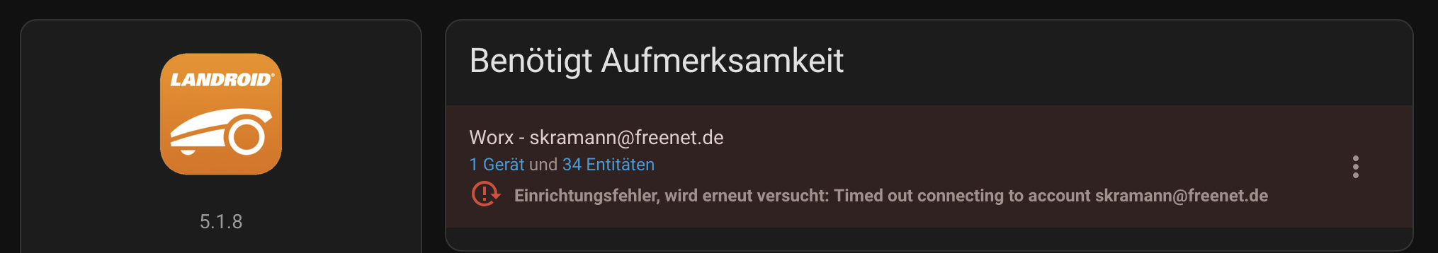

Kann es evtl. an der Rasenmäher Integration liegen? Die hatte ich gestern wieder aktiviert … hat zunächst funkioniert bis zum Reebot.
Jetzt hab ich das Ding nochmal deaktiviert und wieder neugestartet.
… sieht nun besser aus. CPU Last pendelt sich wieder bei ca. 5% ein.

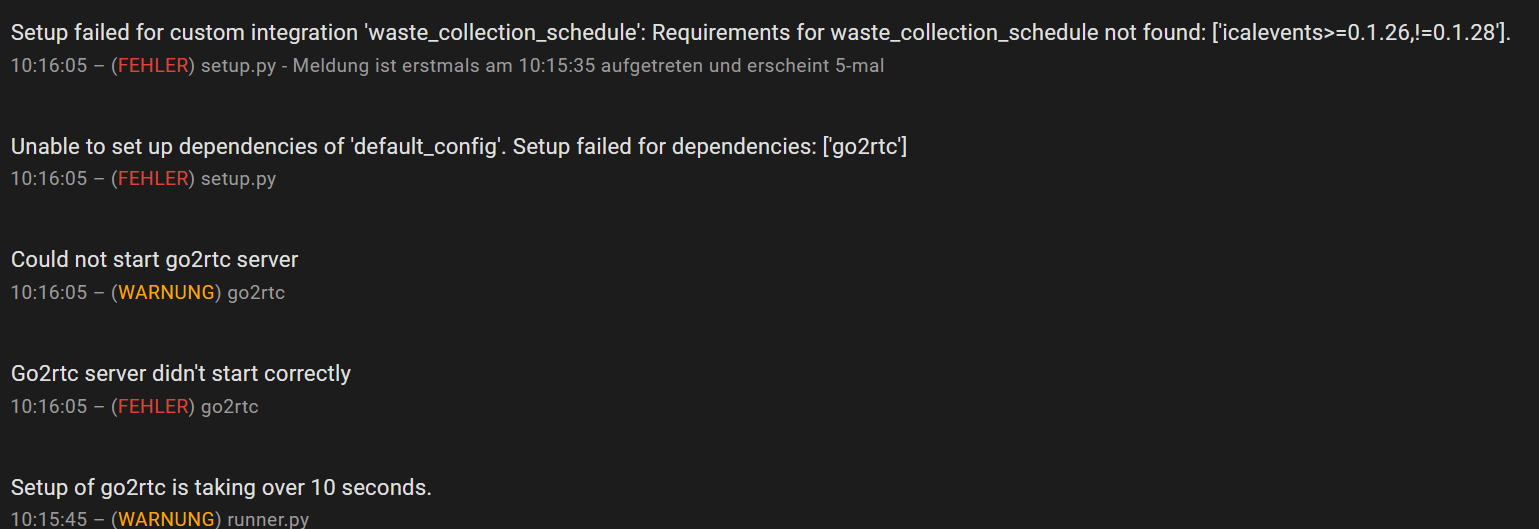

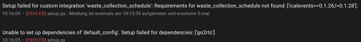

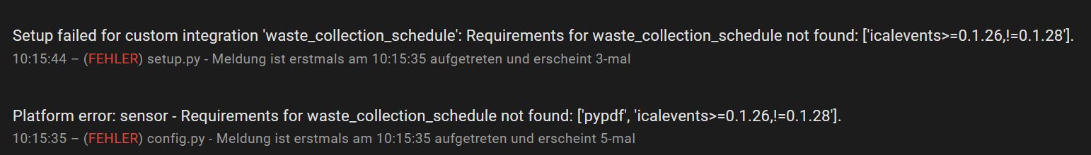

Moin zusammen,

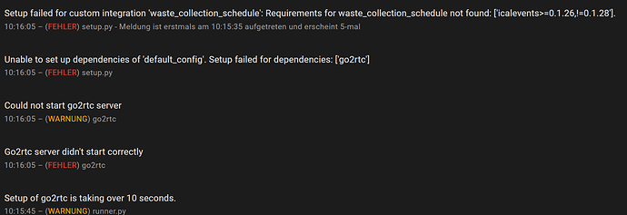

meine HA Installation wirft seit dem letzten Update leider Fehler.
So wie ich das sehe stehen sie in Verbindung mit waste_collection_schedule und Abhängigkeiten.
Habt Ihr das in dieser oder ähnlicher Form schonmal gehabt und wisst, wie ich das fixen kan? :slight_smile: Neu Installation von waste_collection hat leider nicht geholfen.
Danke Euch und viele Grüße
Bin auch auf der 2025.3.4 und waste_collection läuft ohne Probleme.
Bist du evtl. noch auf einer V1.x Version von waste_collection?
Mittlerweile gibt es hier V2.7.
VG ppaulh
Hi, wenn ich die in HACS aufrufe steht oben inks die 2.7.0, die ich kürzlich (heute) neu heruntergeladen habe.
VG Tardar
dann wars das schon mal nicht.
