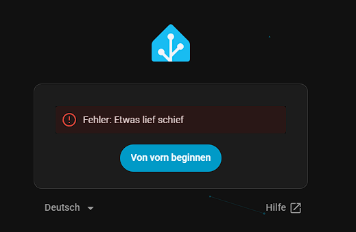

Nach dem Update auf Core v2025.11.0 hatte ich das Problem, mich nicht mehr einloggen zu können. Folgendes kam nach der Passworteingabe:
Auf einem zweiten System, was ich zeitgleich aktualisierte trat der Fehler nicht auf. Also die LOGs durchforstet und auf folgendes gestoßen (nur der wichtigste Auszug), wo die Sache relativ schnell klar war:
ValueError: password cannot be longer than 72 bytes, truncate manually if necessary (e.g. my_password[:72])
Mein Passwort fĂŒr HA hat 128 Zeichen. Blöd war jetzt nur, dass ich ĂŒber die GUI nicht mal das Passwort Ă€ndern konnte, da es dort auch zu dem gleichen Fehler wie beim Login kam.
Da ich alles in unraid in einer VM laufen habe konnte ich schnell ĂŒber die CLI das Passwort Ă€ndern:
auth reset --username ‘existing_user’ --password ‘new_password’
Anschließend konnte ich ĂŒber die GUI wieder das Passwort Ă€ndern, aber bei 72 Zeichen war Schluss.
Scheint ein fieser Bug zu sein und da ich in den Core Issues dazu noch nichts finden konnte poste ich es dort auch mal. Vielleicht hat das auch mit den ganzen anderen Auth-Problemen bei diversen Addons und Integrationen zu tun.
Edit: Es ist eigentlich kein Fehler, wie sich auf Github herausgestellt hat. Es hat hiermit zu tun: Update bcrpyt to 5.0.0 (@cdce8p - #153325)
Passwörter in Home Assistant, die lĂ€nger als 72 Zeichen sind, wurden einfach gekĂŒrzt, ohne Fehlermeldung. Mit der aktuellsten Version von bcrypt v5.0.0 kommt es nun jedoch zu dem Fehler.
Passing hashpw a password longer than 72 bytes now raises a ValueError. Previously the password was silently truncated, following the behavior of the original OpenBSD bcrypt implementation.
Somit sollte jeder vor dem Update die LĂ€nge seines Passworts ĂŒberprĂŒfen und es ggf. vorher auf maximal 72 Zeichen setzen. Wenn man sonst ein Update macht und evtl keine aktive Session mehr hat wird es im Anschluss frickelig. :grinning_face_with_smiling_eyes:

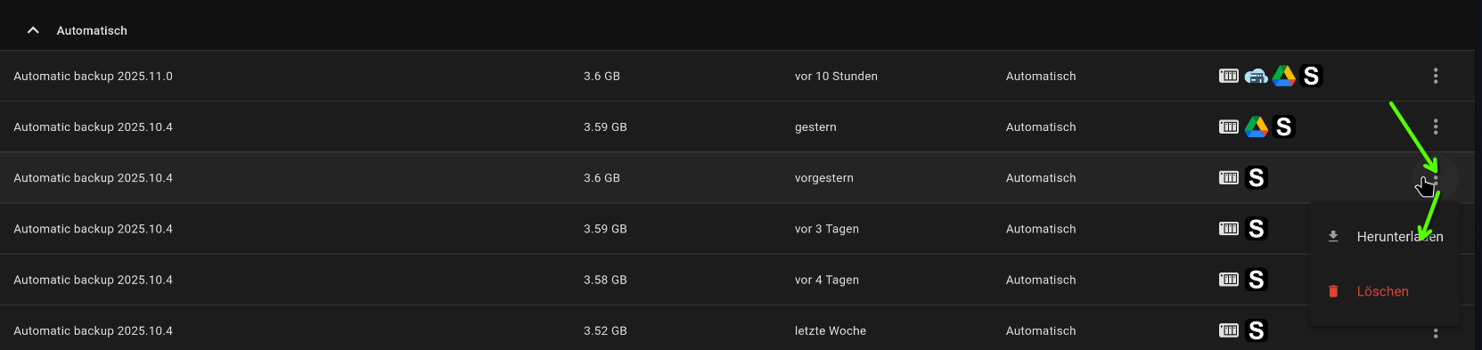

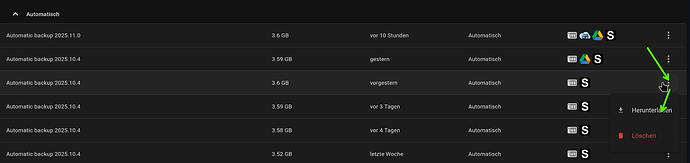

Ich kann sei dem Update keine Backups mehr herunterladen (weder die automatisch erzeugten noch manuelles Fullbackup).
Bei den automatisch erzeugten meckert er wegen einem SchlĂŒssel den ich eingeben soll.
Bei dem manuellen passiert nach dem Klicken auf “Download” einfach gar nichts.
@harryp ich glaube du solltest im Ersten Post mit reinschreiben und dort vielleicht auch den Alexa Thread verlinken.

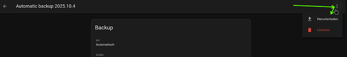

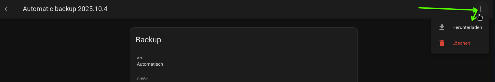

Ich habe nur Automatisch erzeugte und kann bestÀtigen bei mir geht der Download hier nicht:
Aber wenn man auch das Backup drauf klickt kann man es da Downloaden:
Und da funktioniert bei mir der Download.
Auf Github wurde schon Probleme gemeldet:
