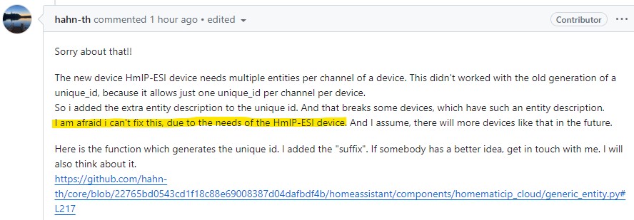

Danke! Vielleicht hätte ich das vorher lesen sollen, oder einfach noch etwas abwarten mit dem Update.
Wenn ich den Eintrag in Github richtig verstehe, wird es aber keine andere Lösung geben.
Habe jetzt alles umbenannt und die “alten” Entitäten gelöscht. Da habe ich erst gemerkt, wieviele Homematic-IP Sensoren ich installiert habe :grinning:
Stand jetzt sieht es so aus als würde sich das nicht ändern und man muss so vorgehen wie du.

Ich nutze die HomematicIP Cloud Integration.
Ich verwende die Homematic IP Cloud und bei mir wurden durch das Update viele Sensoren umbenannt bzw. “-2” angehängt. Dadurch waren auch alle Verbrauchswerte bzw. Langzeit-Logs nicht mehr verwendbar.
Durch das Zurückspielen des Backups hänge ich nun auf der Version 2024.6.4.
Muss ich, um die aktuellen Updates zu nutzen, tatsächlich alle Sensoren umbenennen und auf die Logs bzw. die Langzeitstatistiken verzichten?

Wo liegt das eigentlich das Problem, wenn die Entität nach einem Update ungewollt umbenannt wurden?
Einfach die betroffen Entität zurück umbenennen und schon ist die Welt wieder in Ordnung. :wink:
Osorkon
Das Umbenennen geht nicht, denn zunächst sind auch noch die alten Entitäten vorhanden und sobald man zunächst die alten Entitäten löscht, sind dann auch die Statistiken weg. Das würde dann bei insgesamt 119 Entitäten (HomematicIP) und den dazgehörigen Statistiken viel Zeit und Handarbeit bedeuten.
Die alten Entitäten umbenennen, z.B. _alt am Ende anhängen. Die Neuen Entitäten umbenennen, so das sie den alten entsprechen.
Alte Entitäten löschen, fertig.
