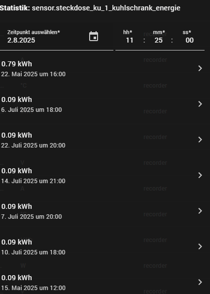

Ich hatte die Tage an mehreren Entitäten, welche den Stom (W / kwh) messen einige Ausreisser. In den Entwicklertools kann man ja für solche Fälle die Statistik korrigieren. Das habe ich auch getan.
Mein Aureisser war am 02.02.25 11:27:54 - 11:28:25:
Um 11:25:54 ging die Summe der kwh auf NULL, blieb dort bis 11:25:25 um dann wieder auf den vorherigen Wert von 79,65 kwh zu springen.
Wie bekomme ich den Wert angeglichen?
Ich habe den Zeitraum 11:25 - 11:30 auf 0kwh gesetzt, aber ich habe denoch den Abfall auf Null und dann wieder auf 79,65 kwh. Heißt also auch, dass in der Monatsstatistik einmal 79,65 kwh bis 11:25:25 zu denen weitere 79,86 kwh addiert werden, welche um 11:28:25 verbraucht wurden. Insofern sind einmal 79,96EUR jetzt zu viel in der Statistik.
Was mache ich denn falsch? Es ist die richtige Entität die ich verändere aber es Zeigt keine Wirkung.
Wenn ich über die Funktion “Ausreisser” gehe und den 02.08.25. 11:25 auswähle kommt dies:
Der Zeitraum den ich sehen möchte, bekomme ich aber nicht angezeigt.
Habe ich einen grundlegenden Denkfehler?
