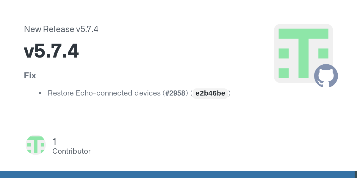

Es gibt die AMP 5.7.4 mit dem Fix für die “connected devices”:
Aktuell in HACS nur über die 3-Punkte und noch nicht über Update zu finden.

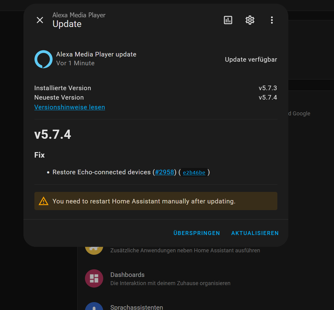

Mir wurde das Update angeboten…
Nach dem Update waren für die Alexa Geräte die Entitäten nicht verfügbar…
bin auch auf die 5.7.3 zurück
Hinweiß, bei meinem Produktivsystem und auch beim Testsystem das selbe…
Hier gehts ganz normal via Update
Alle Geräte funktionieren, auch AQM, und die Temperaturen der Echos werden auch wieder angezeigt.
Und: last_called geht wieder!!! :+1:

Versuch mal: HACS → AMP → Überlaufmenu (3 Punkte ganz rechts) → Informationen aktualisieren.
Dann zu Einstellungen → System → Updates → Oben rechts auf “Aktualisieren” (kleiner Kreis mit Pfeilsymbol).
So hat es bei mir geklappt.
