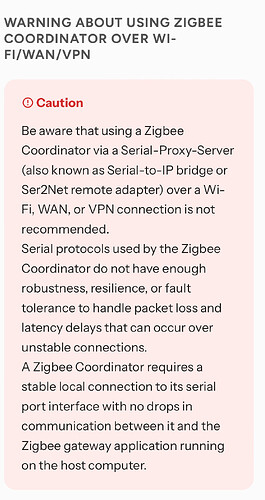

Bei Verwendung von Serial-to-IP to Adapter,
Aber bitte auch das zur Kenntnis nehmen.
Siehe ZHA Dokumention.
