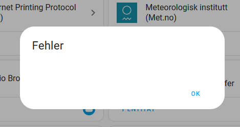

Immer folgende Fehlermeldung:

ZHA installiert… GLEICHE Fehlermeldung! :frowning: ZHA runter, rauf - stundenlang…
