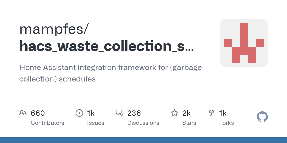

Habe ein Issue direkt auf GitHub erstellt. Der Fehler soll wohl nicht nur bei mir vorliegen.

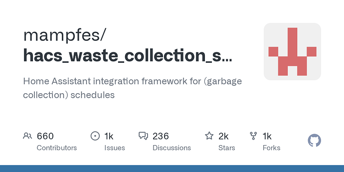

Durch Änderung der API URL im Waste Collection Schedule Verzeichnis funktioniert es nun.
Siehe:
