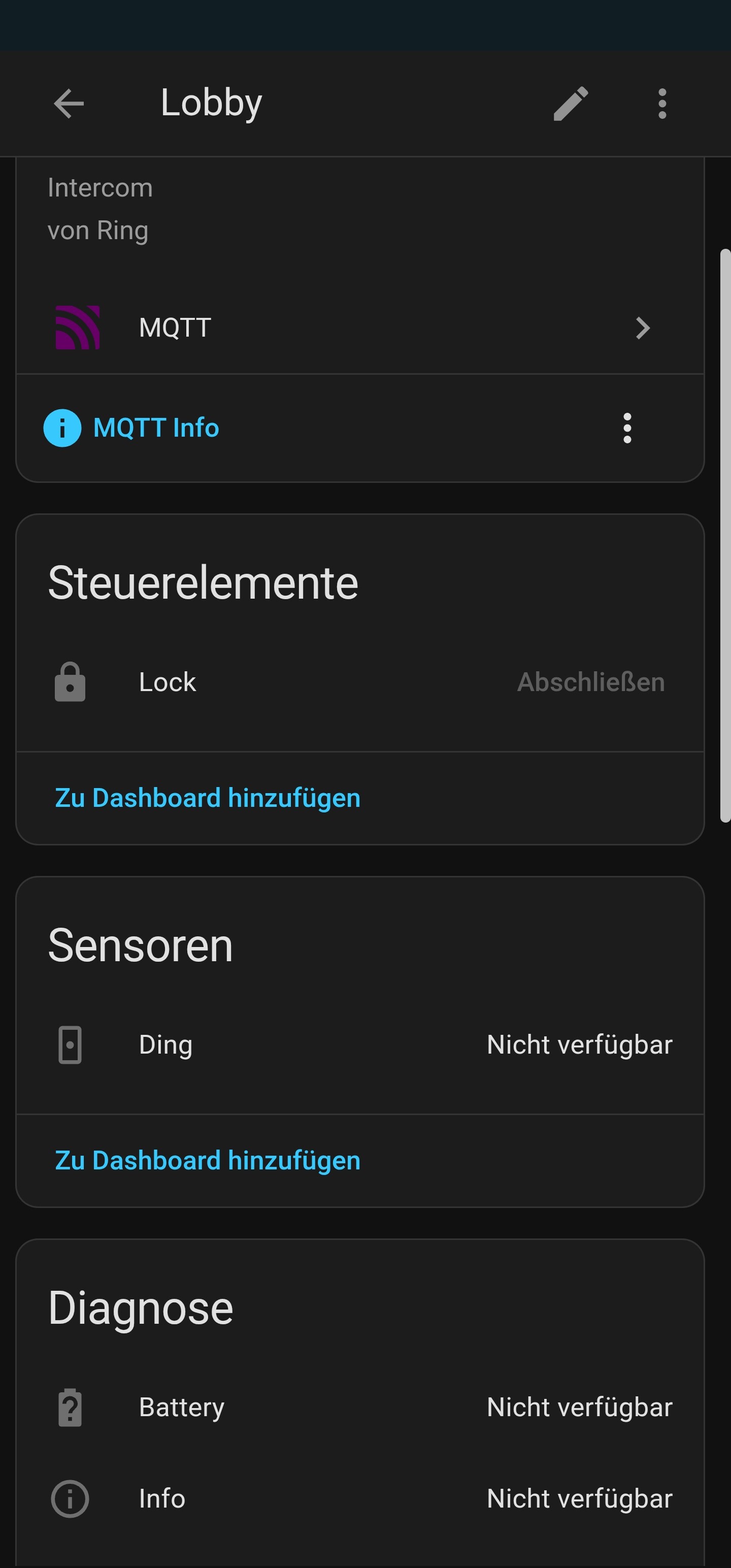

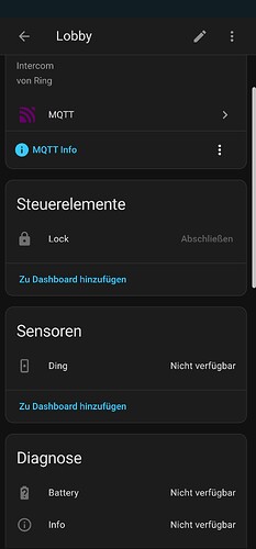

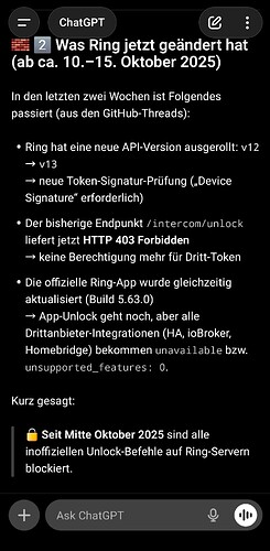

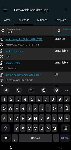

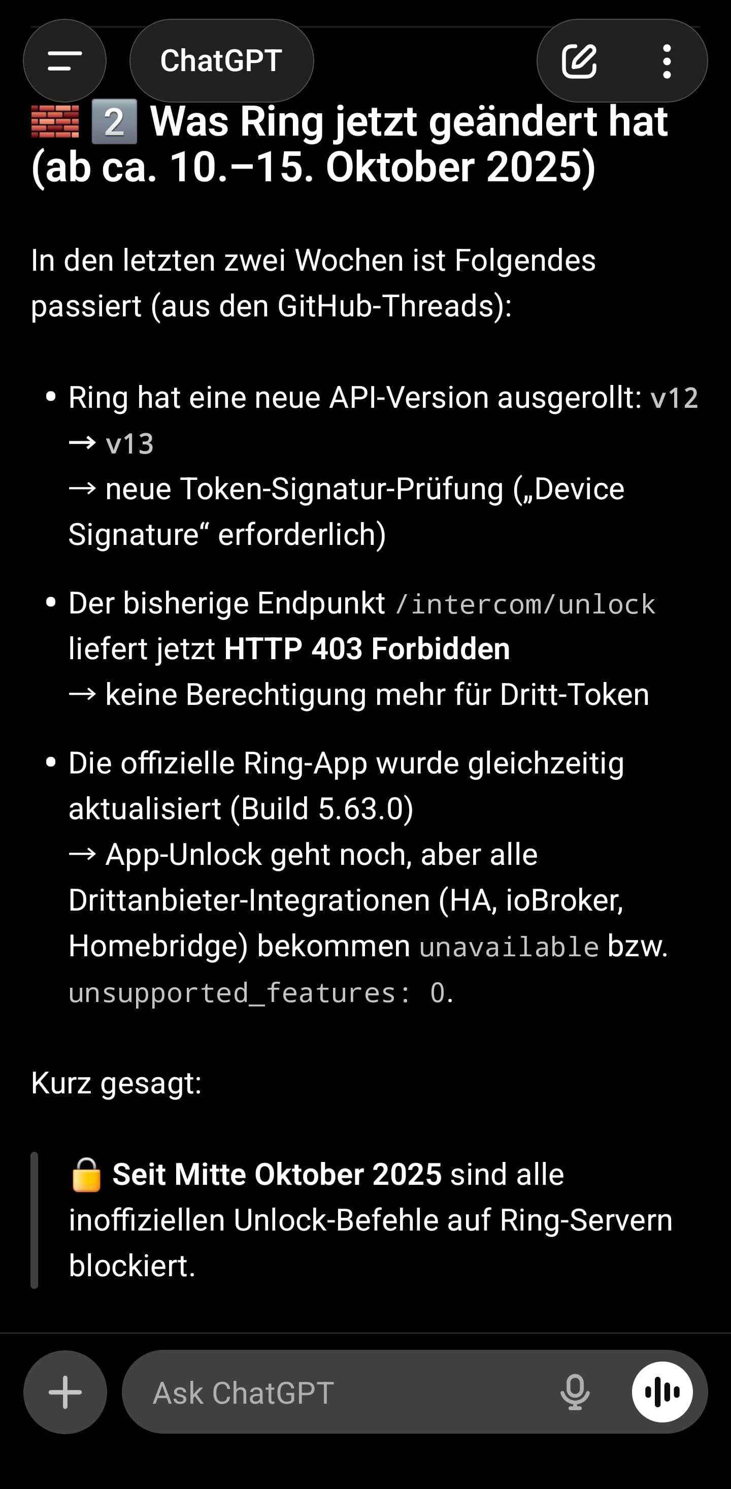

Im Anhang habe ich mal ein paar Bilder von meinem System und die Erklärung dazu von Chat Gpt.
Moin
Naja - lt. der Auskunft von ChatGPT brauchst Du dann ja quasi gar nicht mehr weitersuchen, weil: Seit Mitte Oktober 2025 sind alle inoffiziellen Unlock-Befehle auf Ring-Servern blockiert. :laughing:

Gut zu lesen und das bestätigt das
und welche Qualität irgendwelche KI-Ausagen haben, die sich irgendeine KI irgendwo zusammensucht. :laughing:

sprich das das Steuerelement für das öffnen nicht mehr funktioniert, sondern lt. Screenshot sind ja wohl alle Sensoren/Entitäten nicht mehr verfügbar.
ChatGPT ist schon sehr unzuverlässig. Ich soll nur mein System aktuell halten und dann gibt es aktuell keine Probleme mit der Ring.
Ganz unabhängig von diesem Problem hier: Ich pers. halte grundsätzlich gar nichts davon (ggf. nur) irgendeine KI zu fragen, statt sich selber auf die Suche zu begeben und an den richtigen Stellen entsprechende Infos der letzten Tage und Wochen zu lesen. Wenn man sich (nur) auf die Aussage irgendeiner KI verlässt sieht man ja was dabei ggf. herauskommen kann. :laughing: Aber das Thema KI wird inzwischen ja so “gehypt”, dass es für viele User wohl auch schon normal und ggf. bequemer ist (erst einmal und/oder ggf. auch nur) irgendeine KI zu befragen. Weil die/eine KI weiß ja schließlich alles. :rofl:
