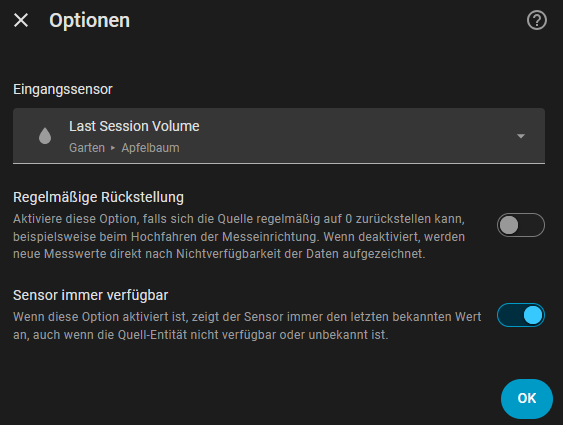

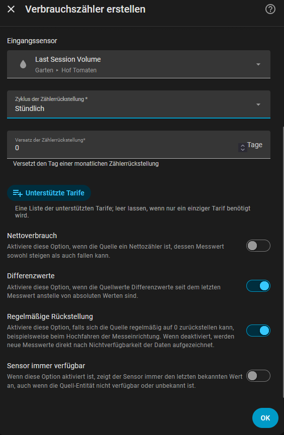

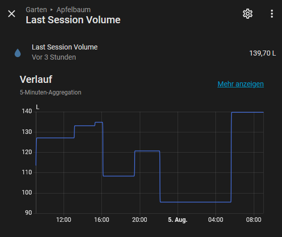

Zeig doch mal den Verlauf des RainPoint Sensors und den des Verbrauchszähler.
Und die Konfiguration des Verbrauchszählers.

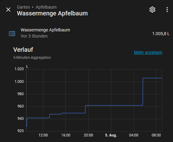

Anbei die Screenshots der Einstellungen und der Zählerwerte.
Sieht doch alles korrekt aus. Jeder steigender Wert des Eingangssensors findet sich 1:1 in Deinem Verbrauchszähler Sensor wieder.
Was mich nur irritiert, warum Dein Eingangssensor, immer wieder auch fallende Werte hat. Läuft da das Wasser wieder zurück?
In der Last Session Übersicht werden jeweils der aktuelle Verbrauch ausgegeben. Dieser ist immer leicht unterschiedlich, je nachdem wie lange der Rasensprenger läuft.

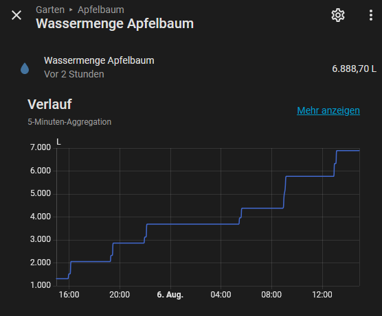

Es werden aber die falschen Werte dazugezählt. Wie man sehen kann z.B. kurz vor 20:00 sind knapp über 120L verbraucht worden. Im Zähler sind jedoch nur ca. 15L dazugezählt worden.

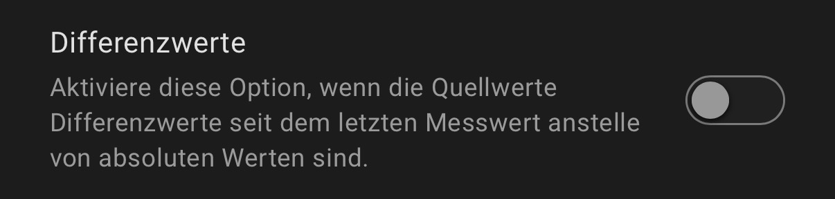

Dein Zähler, zählt schon richtig. Und zwar immer die positiven Differenz Werte aus Neuer Wert - alter Wert.
Bei Deinem Eingangssensor handelst es ich aber nicht um einen stetig steigenden Wert. Sonder der aktuelle Wert, repräsentiert den absoluten Verbrauch je Zeiteinheit.
AMöchtest Du also jeden neuen Wert als Verbrauch dazu addieren, musst Du die Option Differenzwerte aktivieren.
Danke, das habe ich angewendet.

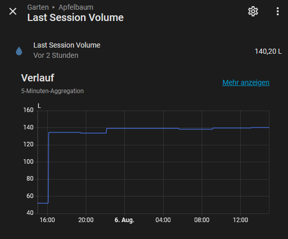

Jetzt werden aber utopische Werte dazugezählt.
Siehe anbei die beiden Diagramme.
In der aktuellen Konfiguration des Verbrauchssensors, wird jeder neue Wert dem Gesamtverbrauch dazu gezählt.
Es scheint so, als ob der gleiche Wert öfters gesendet wird und somit immer wieder der gleiche Wert zum Gesamtverbrauch dazu dazugezählt wird.

Zeig mal bitte den Sensor als Wert und nicht die 5 Minuten Zusammenfassung.
Ich hoffe es ist passend, wenn nicht kurze Info wo ich nur die reinen Zahlenwerte heraussuchen kann.
Das passt so.

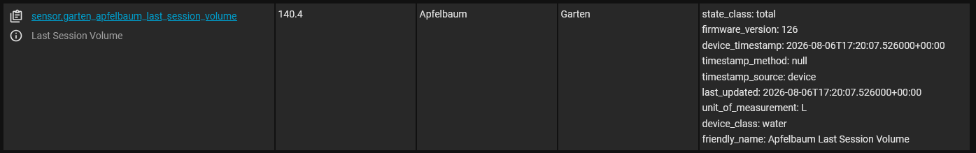

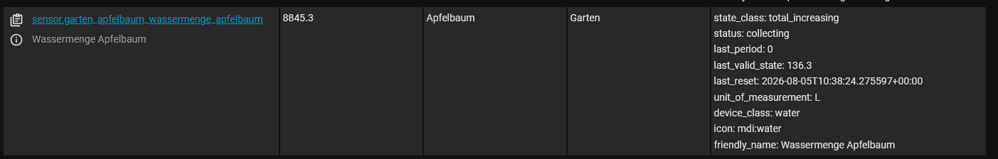

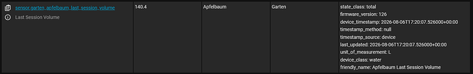

Schau mal bitte unter Entwicklerwerkzeuge → Zustände welche Eigenschaften der Sensor hat
Anbei die beiden Anzeigen.

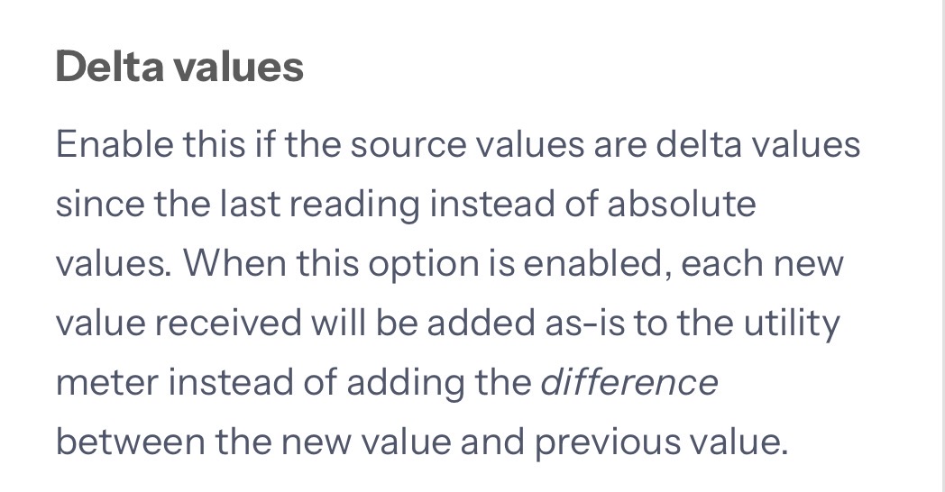

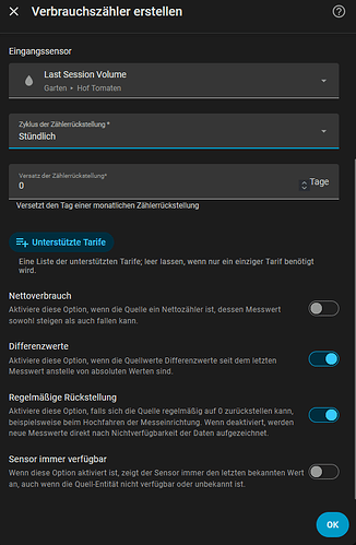

Versuch es mal mit Delta value und periodisch reset
Ok danke für die Hilfe, ich habe jetzt mal folgende Werte für den Zähler eingegeben
Der Verbrauchszähler scheint mit Deinem Eingangssensor nicht zurechtzukommen.
