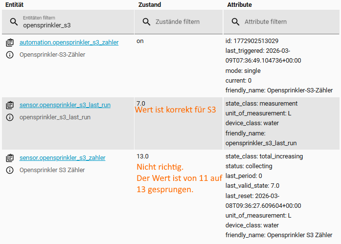

Das Anzeigen des letzten Laufs einer Station funktioniert wunderbar.
Nur die Verbrauchszähler (Helfer kumulativ) zählen nicht.
Edit:
Was genau heißt die zählen nicht ?
Gar keine Anzeige ?
Wie hast du den Zähler angelegt ?
Bitte einmal durchspielen und einen Screenshot der Erstellseite anzeigen.
Den Zähler habe ich als Verbrauchszähler über die Standard Helfer eingerichtet.
Input sensor ist der Template Sensor “*_last_run”. Der Funktioniert auch und zeigt den korrekten Wert (hier 7) an.

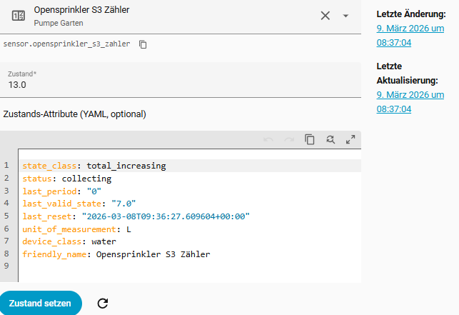

beim Helfer kommen auch 7 an; aber der Zustand wird von 11 auf 13 gesetzt.?
Siehe Screenshots im vorherigen Beitrag. Den habe ich ergänzt.
Bei der Automation habe ich extra 15 Sekunden Warten eingebaut, damit eine Verzögerung des “primären” Zählers nicht stört.
Auf was hast du Differenzwerte beim Erstellen des Helfers gestellt ?
{6747AC5E-6A50-4539-A7C9-0BE5CE352F61}
Gute Frage. Auf was sollte ich die stellen? off scheint mir logisch. Ich probiere es aus.
Es muss on sein weil du keine absoluten werte bekommst
Jetzt scheint es zu funktionieren. Mit ON bei Differenzwerten.:+1:
Die Einstellung kann man anscheinend nur beim ersten Erstellen des Helfers vornehmen. In den Attributen ist dazu auch nichts zu sehen.
