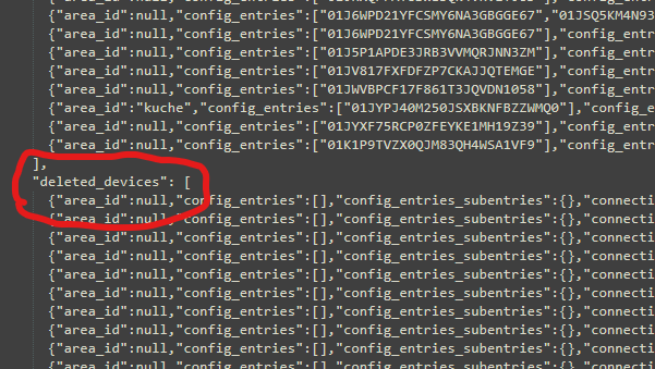

Also habe ich mich auf die Internetsuche begeben und herausgefunden, dass Home Assistant gelöschte Geräte und Entitäten tatsächlich weiterhin als “gelöscht” speichert und zwar in den Dateien “core.device_registry” und “core.entity_registry”. Dort konnte ich dann auch nach dem Löschen der Integration noch alle Geräte finden. Hier mal am Beispiel der “core.device_registry”:
alle jemals gelöschten Geräte sind in dieser Liste namens “deleted_devices” weiterhin gespeichert.
So z.B. auch meine Geräte aus der eigentich gelöschten Fitzbox Tools Integration:
Ich könnte mir vorstellen, dass hier her immer wieder die veralteten, falschen Einstellungen geladen werden, wenn ich die Integration neu installiere…
Habt ihr eine Idee, wie ich es hinbekommen könnte, dass ich mit der Firtzbox Tools Integration wirklich nochmal von Null beginnen kann? Meint ihr ich könnte aus den beiden Dateien “core.device_registry” und “core.entity_registry” einfach alle Zeilen der gelöschten Entitäten und Geräte löschen? Oder mache ich da etwas kaputt? Wisst ihr aus welchem Grund diese eigentlich gelöschten Informationen immer noch von HA aufbewahrt werden?

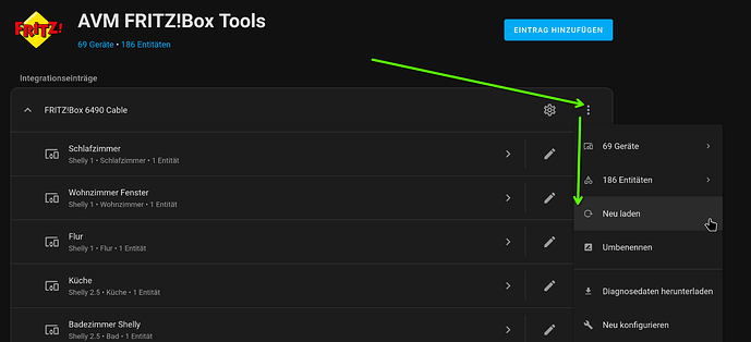

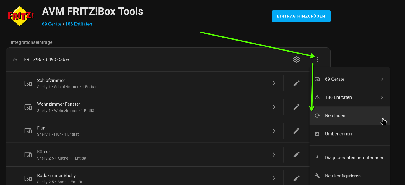

Neu laden hast du wahrscheinlich schon probiert?

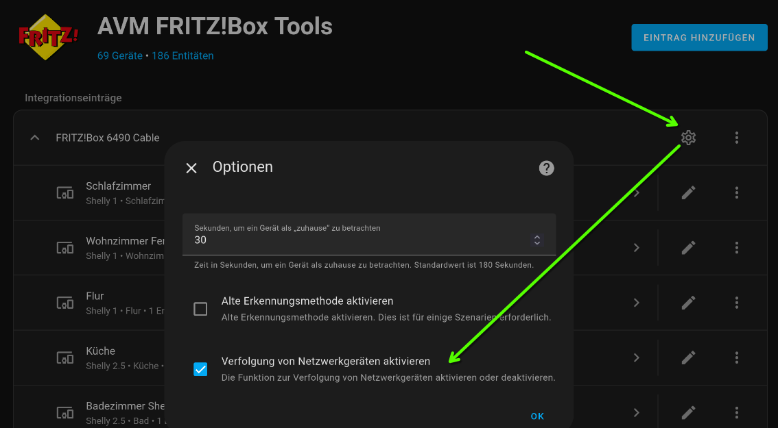

Hmm komisch ich kenne nur die Funktion:
Wenn man die deaktiviert hat sollten gar keine Geräte mehr Devicetracker haben wenn ich die Doku richtig verstehe:
Enable network device tracking
Whether to enable or disable the network device tracking feature. When disabled, all network device related entities (Parental control switches, Device tracker and WoL buttons) will also be removed or not created.
leider auf die schnelle nicht.

Genau, die Funktion hab ich auch schon testweise ausgeschaltet, aber sobald man sie wieder einschaltet ist alles wieder da. Also damit wird man die alten Geräte leider auch nicht los. Nur damit wir uns richtig verstehen: die neuen Smartphones und der neue Laptop werden von der Integration als Gerät erkannt und hinzugefügt, nur besitzen diese Geräte dann seltsamerweise einfach keine Device Tracker Entität… wenn man die von dir genannte Funktion deaktiviert sind ja alle Geräte komplett weg, nicht nur die Device Tracker Entitäten.

Ja, das wäre eine Erklärung für die Geräte und Entitäten, die über die Fritzbox Tools Integration erstellt wurden. Aber tatsächlich finde ich in den beiden Dateien sämtliche Geräte und Entitäten, die ich jemals in Home Assistant hatte und dann gelöscht habe. Auch alle rund 30 Zwischenstände meiner selbst gebauten Zigbee Geräte z.B. …
