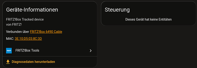

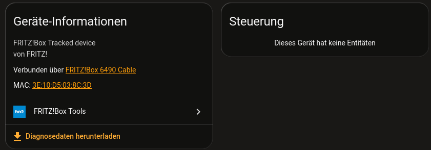

Der Repeater hat aber als Fritz!Box Tracked Device weiterhin keine Entitäten.
Damit kann ich das Internet für das Gerät nicht über HA ein- und ausschalten, und eben auch nicht den online-Status (tracked_device) ermitteln.
Kann man die irgendwie manuell neu erstellen?
Edit 3:
Diese Geräte mit den Entitäten für tracked_decice und Internet an/aus erscheinen ja unter der Integaration der Fritz!Box. Nur dass da bei dem Repeater, dessen Entitäten ich gelöscht habe, keine Entitäten mehr vorhanden sind.
Vermutlich hat das Löschen des ganzen Geräts in HA deshalb nichts genutzt, weil das, was unter der Fritz!Box angezeigt wird, ja aus der Fritz!Box Integration selbst und damit von dieser kommt. Da der Repeater in der Fritz!Box unverändert da ist, werden die Entitäten in HA auch nicht wieder erstellt. Ich müsste also wahrscheinlich den Repeater aus der Fritz!Box selbst entfernen und dann neu hinzufügen, damit es eine Chance gibt, dass die Entitäten dann für dieses “neue” Gerät in HA erstellt werden. Das reine Umbenennen in der Fritz!Box hat allerdings nichts genutzt (oder ich war zu ungeduldig). Oder ich müsste dem Repeater eine andere IP zuweisen …
