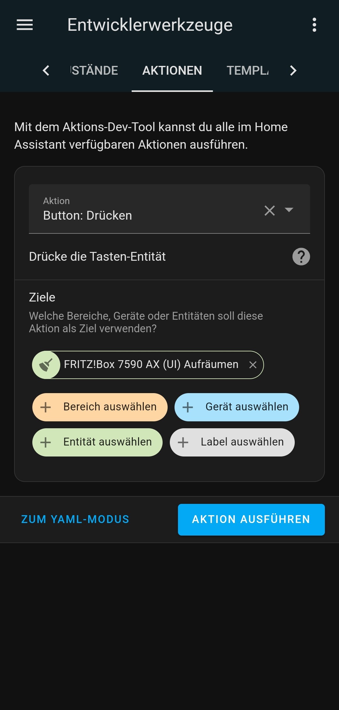

Dafür hat die Fritzbox unter HA einen Button
Danke für die Info.
Ich hatte die Aktion direkt durchgeführt.
Aber nach einiger Zeit hatte ich wieder mehrere identische Geräte.
Aufgefallen ist das insbesondere beim Eintrag für zu trackende Geräte in der Personeneinstellung. Mehrfache Versuche mit unterschiedlichen Geräten führten nicht zu dem gewünschten Erfolg und ich habe ständig falsche Informationen (oder gar keine) zu meinem jeweiligen Standort bekommen.
Gibt es hierzu eventuell Infos, welche Konfigurationen man anpassen müsste?
