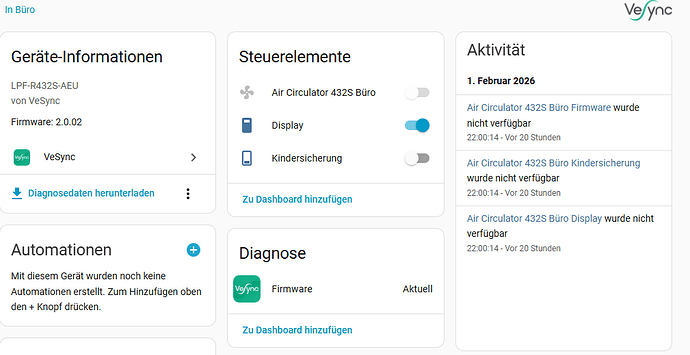

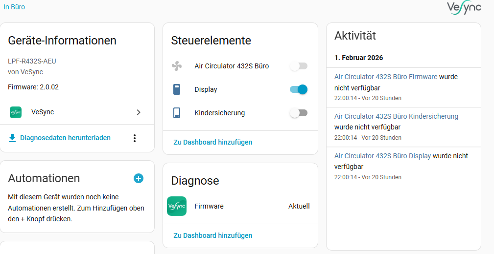

Hi, inzwischen sind meine beiden Air Circulator 432S in der Vesync Integration sichtbar, allerdings nur mit 4 Entitäten. Nutzen kann man die Schalter nur, wenn der Ventilator zuvor über z. B. die App mal angeschaltet wurde. Anbei ein Screenshot, wie der Ventilator bei mir in HA aussieht. Ist jemand da schon weiter, oder ist die Integration noch nicht fertig?
Viele Grüße!

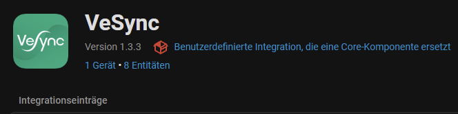

mein Setup ist seit der Alexa Odysee vor Wochen noch auf HACore 2026.1.3 und AMP 5.8.4.
In diese Konstellation nutze ich die VeSync Integration V1.3.3.
Dieses Setup bot mir alle Infos des Luftreinigers und die Möglichkeit ihn zu steuern.

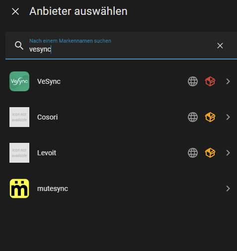

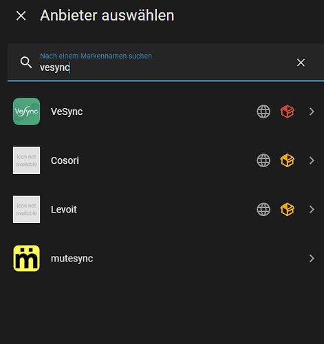

VeSync ist bei mir in den offiziellen Integrationen:
Ja nach dem Update von HA Core Muss man neustarten und ebenfalls jeh nachdem was man bei VeSync macht auch. alles unter HA-core 2026.2.1 kein Erfolg
Suche nach der Integration bringt mir dies, die oberste ist installiert

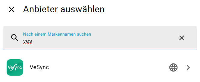

Hat hier noch jemand einen Hinweis? Versuche die Custom Integration gerade auch zum laufen zu kriegen unter der aktuellsten HA Version (2026.4.4) leider auch der Fehler “ungültige Authentifizierung”

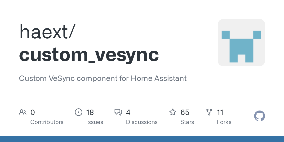

Hi, welches custom repository nutzt du? Ist es dieses hier:
Es gibt eine Version 1.4.0 und eine prae Version 1.4.2 aber beide haben auch das Authentifizierungsproblem.
Also ich würde ja die Home Assistant Core Integration ( VeSync - Home Assistant) benutzen und nicht irgend so ein windiges Teil, an dem seit über einem Jahr nicht mehr gearbeitet wird.
Wenn die Core Vesync Integration bei meinem Ventilator mal funktionieren würde….
Im übrigen wurde die haext Custom Vesync Integration vor 3 Monaten das letzte Mal aktualisiert. Wenn man keine Ahnung hat, einfach mal ….
