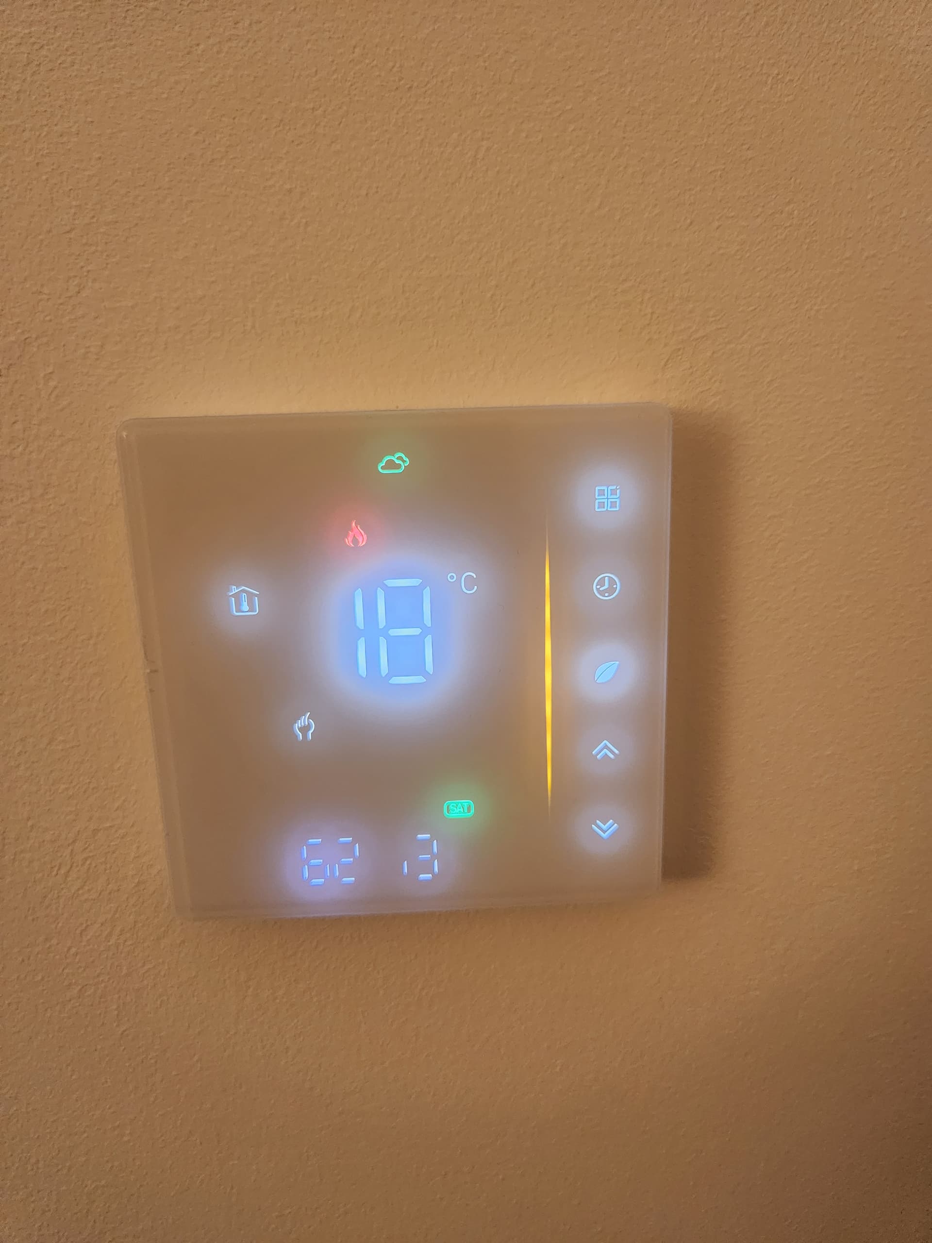

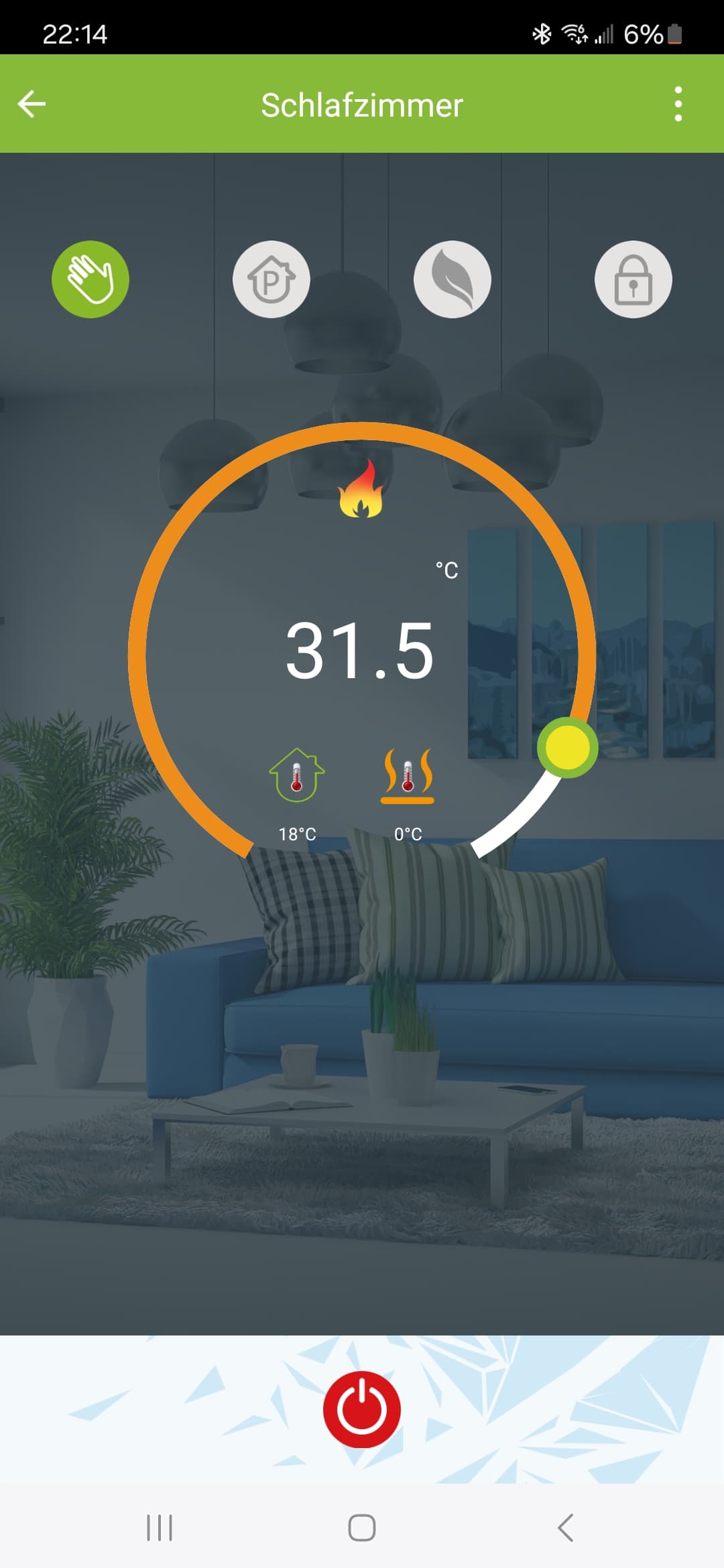

Wir sind etwas verzweifelt, wir sind in eine neue Wohnung gezogen wo die o.g. Thermostate verbaut sind. Wir haben vom Vermieter keine Einweisung bekommen, immerhin hat uns ein Nachbar geholfen die richtige App zu installieren und die Geräte anzusprechen. Immerhin kommuniziert jetzt mein Handy mit den Thermostatem. ABER: es ist eiskalt, Wir haben die realen Raumtemperaturen kalibriert aber unsere manuel eingestellten Temperaturen bleiben wirkungslos. Es wird nicht warm, ich kann eingeben was ich will, es bleibt bei 16 bis 17 Grad, das Heizungssymbol ist an aber nix passiert. Woran kann das liegen? Kommunizieren die Thermostate nicht mit der Heizung?

Dann hast du sicher auch einen Heizkreisverteiler. Da solltest du schauen, ob die Stellantriebe reagieren, wenn du eine Veränderung der Solltemperatur durchführst. Und ob der Vorlauf warm wird.
Fußbodenheizung ist meistens sehr träge.
