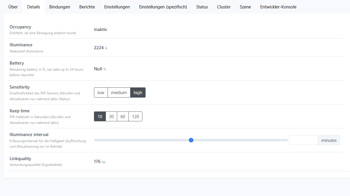

Nun meldet er zwar Anwesendheit (BELEGUNG) aber wenn ich dann ruhig im Bett liege, meldet er keine Belegung (Frei)
HAt einer ein Tipp wie ich den am besten einstelle, oder ist das modell falsch und hätte ich lieber den Aqara FP2 nehmen sollen?

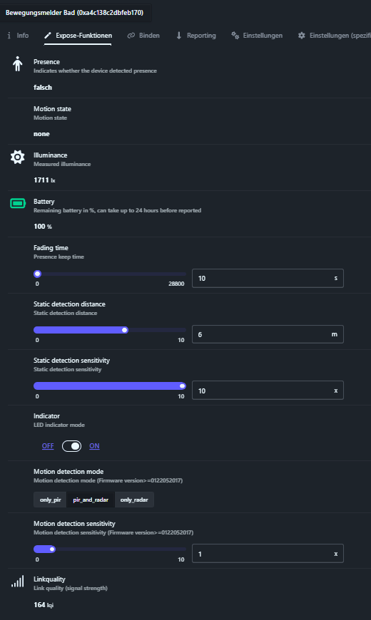

bei mir schaut das so aus:
MMH warum sieht das so unterschiedlich aus!!!
ich nutze ein anderes Addon … Zigbee2MQTT Edge
Aber wie das sehe fehlen dir trotzdem Angaben in den Details.

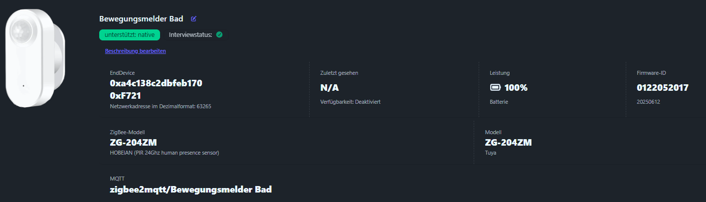

Ist das das gleiche Modell?
es gibt den in 2 Ausführungen bei Amazon … einmal mit und einmal ohne Radar
Mit Radar
hallo!
ja ich war so blöde und habe den nur mit pir gekauft.
mit dem Zigbee2MQTT Edge ist dann auch einleuchtend
keine Sorge … das ist bestimmt vielen Anderen auch schon passiert. Ich nehme mich da nicht raus. Hab mir auch schon mehrere Fehlkäufe geleistet :smiley:
