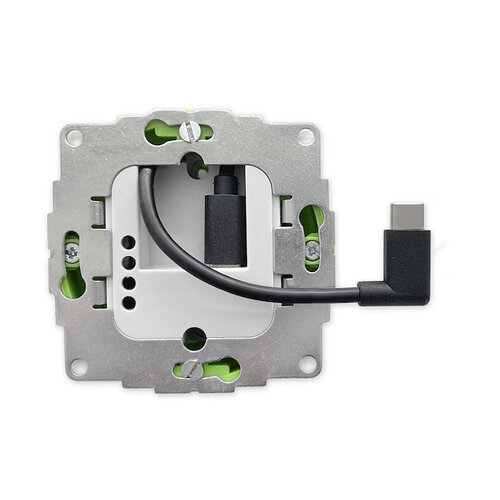

Dann bliebe immer noch eine Lösung mit USB Unterputz Netzteil.
Weiteres, random Suchergebnis:
