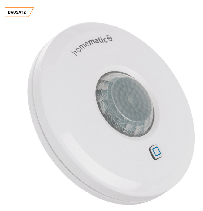

Also ich nutze da einfach batteriebetriebene Präsenz- und Bewegungsmelder (HomeMatic). Mit zwei AA Rundzellen laufen die problemlos weit über ein Jahr.
Heutzutage würde ich es da wohl mal mit Batterie probieren und sehen, wie lange das durchhält. Zudem müssen Präsenzmelder ja nicht zwingend an der Decke montiert werden. Ist ja eine andere Technik, als bei den Bewegungsmeldern.

Danke für eure Antworten. Homeatic… naja hatte ich ganz zu Beginn vor 10 Jahren, bekamn von einigen Jahren nochmals eine zweite chanze aber ich wurde nie richtig warm damit und bin absolut kein Fan. Die Batterie Varianten können einfach meist keine Zonen so wie ich das sehe, das stellt ein Problem dar. Vorallen mag ich die Idee, wen schon ein Gerät dauerbestromt in jeden Raum packen, dann gleich möglichst viel messen daher auch eine übelegubg einen eigenbau zu machen oder sowas wie den Erverything präsenzsensor zu nutzen. - aber ich schwiefe ab -

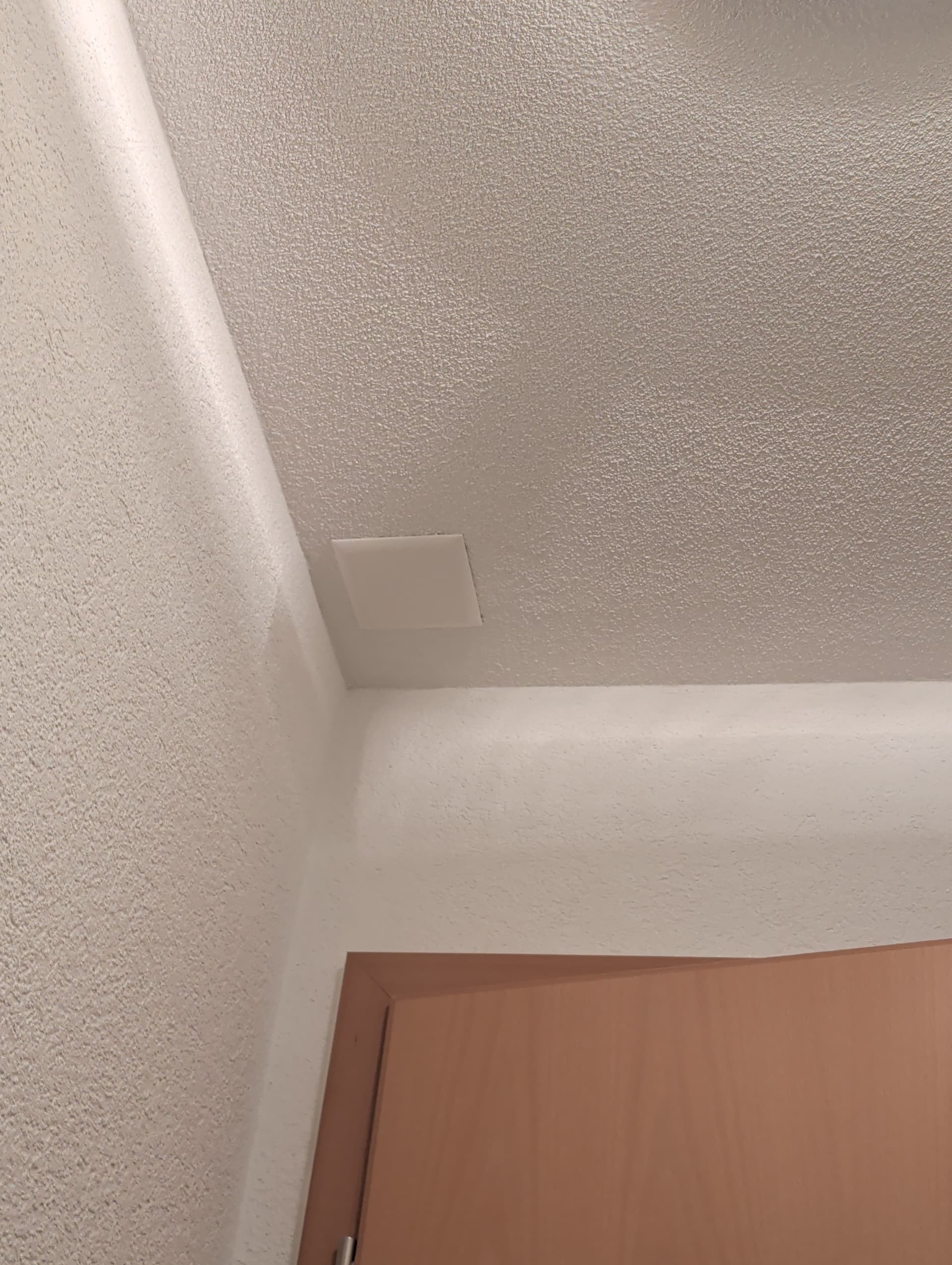

In der Verteilerdose könntest du sowas setzen:
Wenn der Präsenzmelder direkt unter der Dose sitzt, gehts sogar unsichtbar - aber klar Stom nur vom Fachmann und immer die 5 Elektriker Regeln beachten
