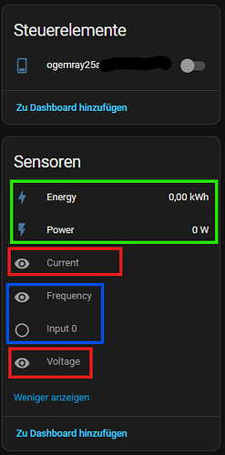

seit heute bin ich im Besitz eines Ogemray 25A Relais Powered by Shelly.
Dieses habe ich meinem Shelly “Netzwerk” hinzugefügt als auch erfolgreich in Home Assistant.
Nur fehlen mir jetzt dort einige Entitäten
Die grünen sind vorhanden, die rot Umrahmten hätte ich gerne, die blauen wären auch schön zu haben.
Was ich nicht weiß wie ich diese aktivieren kann, aber evtl. einer von Euch!

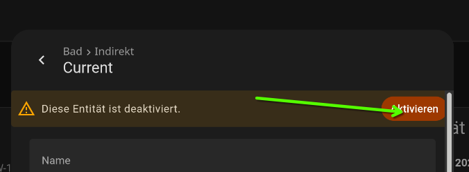

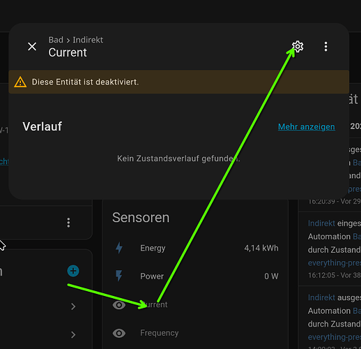

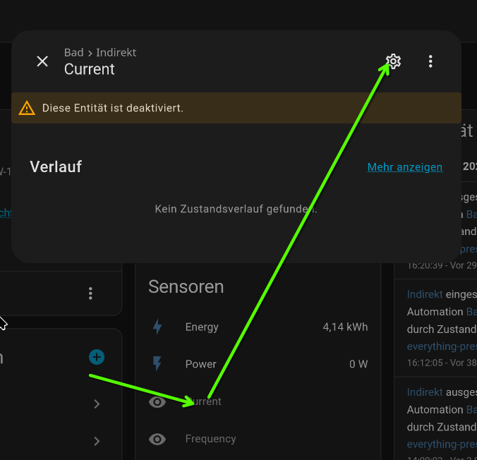

Ich kann Ergänzen habe es selbst herausgefunden.
  • den deaktivierten Sensor “Entität” anklicken
    • dann oben Zahnrad
    • Entität aktivieren
    • dauert dann 30 Sekunden bis sie in HA hinzu gefügt wird
Danke @totow
wir waren fast gleich schnell
