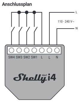

Kann ich den Shelly i4 mit zwei normalen Schaltern kombinieren (für zwei getrennte Stromkreise)? Allerdings hat einer der Kreise eine Wechselschaltung.
Screenshot_20240808_141828
Wenn man sich den Anschlussplan anschaut, ist das so nicht vorgesehen. Technisch wird vermutlich die Phase zu den Tastern durchgeschliffen. Angabe ohne Gewähr!: Wenn der Shelly an der selben Phase wie der Wechselschaltung angeschlossen und über den selben FI abgesichert ist, könnte es funktionieren.
