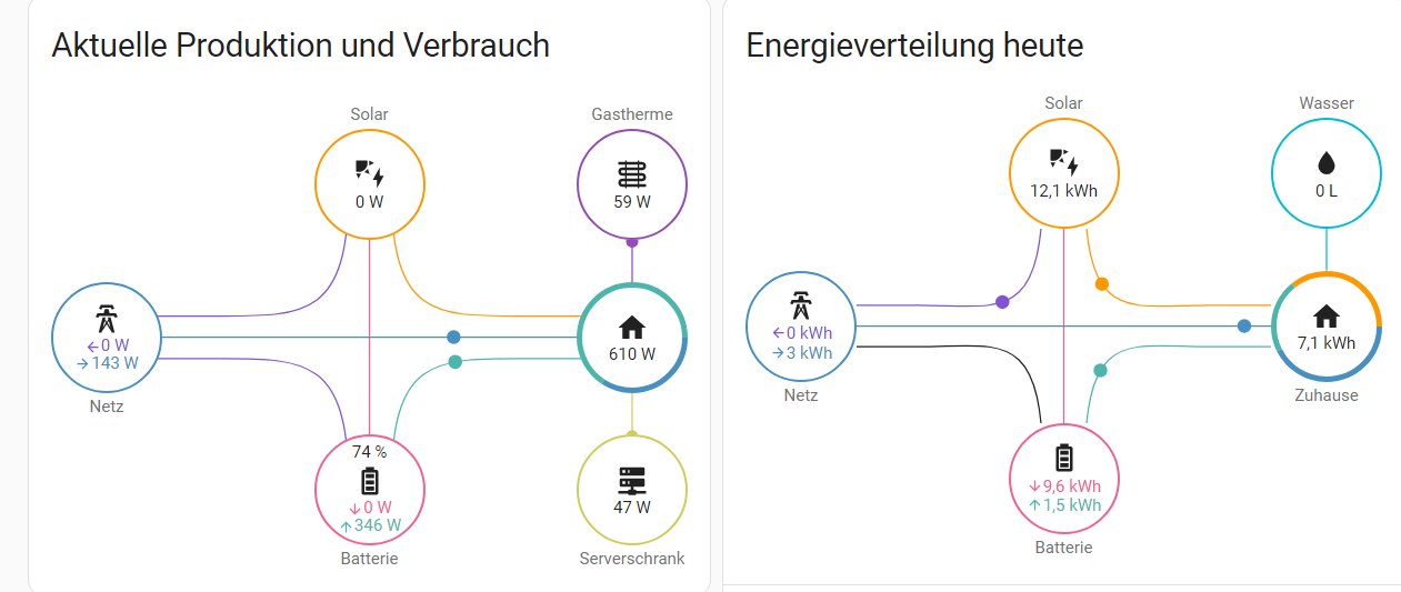

Aktuell sieht mein Dashboard für PV so aus:

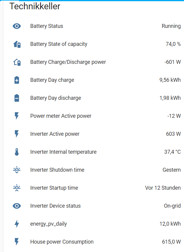

Ich hab nen Huawei WR und einen Power Sensor DTU Schlagmichtot von denen.
Im WR/Inverterter hab ich
Eingangsleistung - ist mir bekannt was das ist und
Wirkleistung - ist mir auch bekannt
Diese Werte bekomme ich in den Bubble Solar - kein Thema
Im PowerSensor hab ich den Wert Wirkleistung
ist der Positiv befülle ich das Netz, ist er negativ beziehe ich aus dem Netz
Auch soviel habe ich rausgefunden
Den Verbrauch des Hauses muss ich berechnen - auch das ist mir gerade noch klar :slight_smile: Aber hier beisst es bei mir schon aus.
Wie bekomme ich die Berechnung Zuhause hin?

Edit: Auch die FLussrichtung der bubbles passt nicht. Wenn ich z.b. aus dem Netz beziehe, dann geht der Fluss von PV ins Netz. Speise ich ins Netz ein, dann geht der Fluss von Netz ins Haus…
Passt also alles irgendwie nicht
Edit 2: Viel Probieren später hab ichs jetzt. Musste bei Grid den Wert invertieren.
