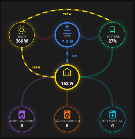

Hi, du kannst “Inaktive Röhren ausblenden” ausschalten, dann werden die inaktiven Röhren immer angezeigt (somit wäre die Card auch immer gleich hoch). Andere Möglichkeit wäre bei der Batterie die Ladung über den Hausverbrauch umzuleiten, dann wird die pipe von Solar zum Akku überhaupt nicht angezeigt, weil die Ladung über das Haus in den Akku geht.
Schaue mal hier die ersten beiden Bilder zeigen das sehr gut:
https://community.simon42.com/t/power-flux-card-fuer-home-assistant-power-flow-card-hacs/79666/14?u=jayjojayson
Ah ok danke, ist mir noch nicht aufgefallen, das ist ein Bug. Schaue mir an und ändere ich wieder ab. Die pipe soll natürlich auch sichtbar sein, wenn der Schalter "Inaktive Röhren ausblenden” ausgeschaltet ist.

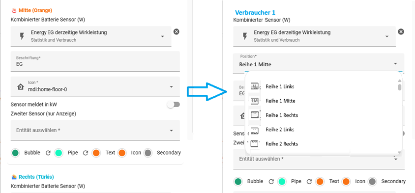

Die eigentlich Idee wäre, dass man nicht sagt “Karte Mitte” ist Verbraucher X sondern:
→ rendere Verbraucher X an Position Mitte.
Ich hab da mal in Paint kurz was hingefaked:
Theroretisch sollte das denke ich machbar sein. Da ich gerade am kernsanieren bin, hab ich leider keine Zeit mich da reinzuarbeiten.
Wenn man das 100%ig durchzieht, könnte man das auf alle Elemente, nicht nur für Verbraucher 1-x durchziehen und hätte so die Möglichkeit alles individuell zu platzieren, aber mit den Verbrauchern wäre das schonmal top.

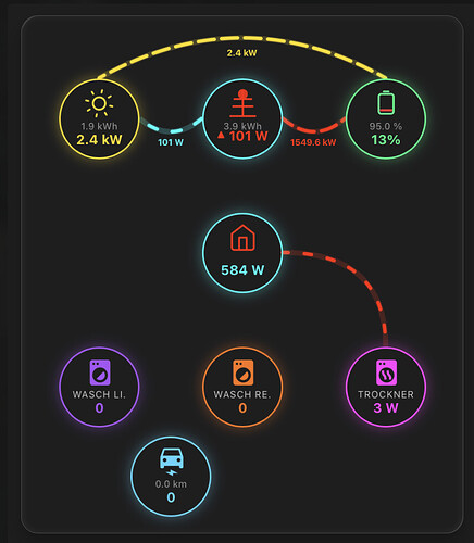

Wenn ich das richtig verstehe, kann ich mir aussuchen ob die Batterieladung von PV zu Batterie oder über den Hausverbrauch angezeigt werden soll, richtig?
Heißt das, dass ich jetzt nicht mehr sehen kann woher der Strom für den Hausverbrauch kommt?
Hier sieht man, dass 101W ins Netzt eingespeist werden, heißt, das Haus mit den 584W werden von der PV Anlage versorgt.
Warum wird das nicht angezeigt?

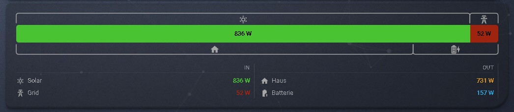

Jetzt hab ich eine Frage dazu, kann man die Reihenfolge in der die “Importe” bzw “Exporte” in der Grafik dargestellt werden beeinflussen?
Momentan sieht es bei mir so aus:
Ich finde das etwas verwirrend, wenn man die Anzeige von EVCC gewohnt ist. Dort ist immer oben die PV-Leistung als erstes und dann z.B. die Batterie oder Netz.
Und unten bei Verbrauch ist auch immer das Haus als erstes, also ganz links und dann Auto, Batterie oder Netzeinspeisung.
Ich hoffe ich hab mich verständlich ausgedrückt
Hi, sorry hatte die letzten Tage wenig Zeit. Du kannst aktuell nicht die Reihenfolge beeinflussen. Wäre aber eine gute Verbesserung. Die Karte ist so aufgebaut, dass die oberen Klammern immer den Input ins Haus (Solar, Batterie out in und Netz in) darstellen und unten in den unteren Klammern soll der Output vom Haus bzw. die Verteilung im Haus dargestellt werden (Hausbezug, Export, Batterie in, Auto).
Du willst da von der Logik eher so haben, dass die Batterie In und Out sozusagen vertauscht angezeigt werden? Habe ich das richtig verstanden?
Grüße
Eigentlich geht es nur darum, das oben Sonne → Speicher → Netz ,also Sonne immer als erstes, und unten Haus → Speicher → Auto → xxx→ Netz, also Haus immer ganz links als erstes und Netz ganz rechts als letztes.

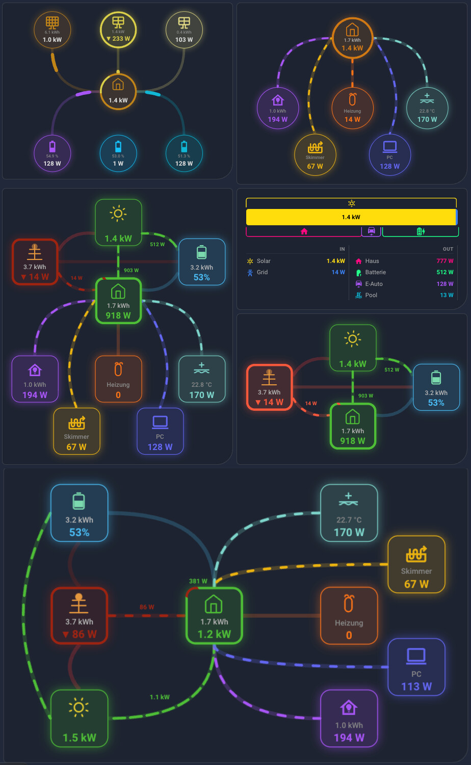

Hi, die neue Version ist endlich draußen. :slight_smile: Hat alles ein Weilchen gedauert, bis dich die PRs ordentlich eingearbeitet hatte. Nun sollte alles korrekt laufen und es gibt ein paar nette neue Features. Das css für die neue Ansicht wurde auch dahingehend überarbeitet, dass die Ansicht mit “abgerundeten Boxen” etwas größere Schrift für den Haupt- und Unterwerte hat. Alle Verbraucher können zudem jetzt auch Erzeuger sein, hatten sich ja einige gewünscht.
Ich hoffe die neue Version gefällt, berichtet gerne. :slight_smile: Wer die Card neu installiert, würde ich mich über eine Sternebewertung auf github freuen, wenn sie euch gefällt. Viel Spaß beim Konfigurieren.
:white_check_mark: v_2.6 – jede Menge neue Funktionen
  • Diamant-Ansicht als Alternative zur Standard-Ansicht hinzugefügt (Solar oben, Netz links, Batterie rechts, Haus unten)
  • Option für horizontale Ansicht, dreht die Standard-Ansicht um 90 Grad
  • Option zum Invertieren des Netz-Sensorwerts hinzugefügt (für Wechselrichter, die Export positiv und Import negativ melden)
  • Option zum Invertieren des Sensorwerts für alle 5 Verbraucher hinzugefügt (bisher nur Verbraucher 1) — dadurch kann ein Verbraucher auch als Erzeuger fungieren (z.B. ein zweiter Solar-/Hybrid-Wechselrichter)
  • Pipe-Schwellenwert zum Ausblenden bei geringer Leistung für alle 5 Verbraucher hinzugefügt (bisher nur Verbraucher 1)
  • Alle 5 Verbraucher werden jetzt in der Kompakten Ansicht (evcc) angezeigt, nicht mehr nur Verbraucher 1
  • Positionen der Flussraten-Texte in Diamant-/Horizontal-Ansicht korrigiert, sodass sie korrekt an ihren Röhren sitzen
  • Inaktive Röhren in Diamant-/Horizontal-Ansicht korrigiert (Solar→Grid-Export-Röhre, Solar→Batterie-Bogen)
  • Card-Editor neu strukturiert in übersichtlichere Gruppen (Layout & Ansicht, Effekte & Darstellung, Röhren & Verbraucher, Kompakte Ansicht)
  • Typografie im Box-Modus verbessert (größere Schrift, besserer Abstand)
  • README aktualisiert: 5 statt 3 Verbraucher, neue Optionen dokumentiert

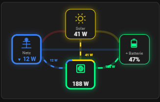

Hier eine Vorschau was so möglich ist:
Schwupps und schon eingerichtet. :innocent:
Hrrr, da sehe ich doch noch einen kleinen css Fehler, wenn der Wert an der Röhre eingeblendet wird. Habe ich mir gleich mal wieder notiert. :wink:
Ist mir eben auch aufgefallen. Sieht trotzdem toll aus. :clap:

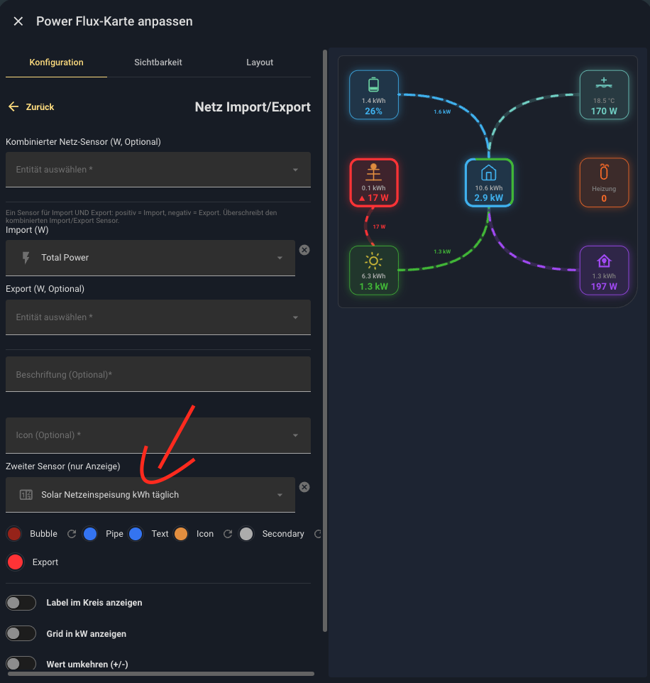

Zu deinen Fragen: Du kannst bereits bei beiden Sensoren Import und Export hinterlegen.
Beim Hausverbrauch wie auch bei allen anderen, kannst du jeweils einen zweiten Sensor hinterlegen. Das kann ein beliebiger Sensor sein wie dein kWh Sensor.
Hier ein Bild, du findest die Einstellung etwas weiter unter in der Übersicht zu Netz Import/Export.
Dort kannst du auch getrennte Sensoren für Import und Export hinterlegen, wenn du keinen gemeinsamen Sensor dafür hast.

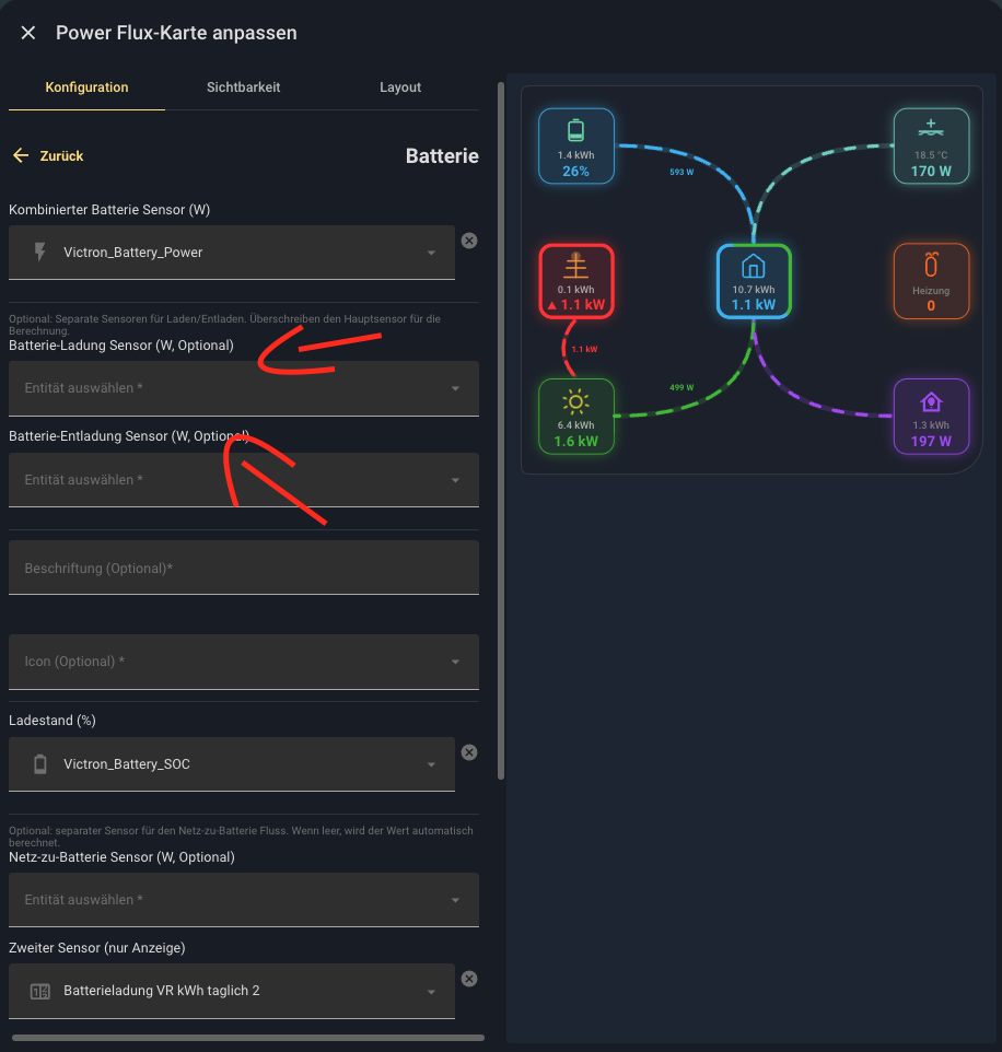

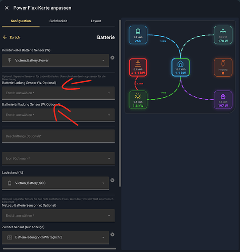

Auch bei der Batterie ist das möglich, entweder ein Sensor für Ladung und Entladung oder zwei getrennte Sensoren dafür. Hier ebenfalls ein Bild dazu.
wenn ich bei Netz Import/Export den Import und den Export in kwh angezeigt haben möchte benötige ich einen dritten Sensor. Beim Akku ebenfalls. Wird das noch irgendwann eingebaut?
Ah jetzt weiß ich was du meinst, hatte ich anders verstanden.
Ja das wäre jetzt mit den abgerundeten Boxen möglich, weil nun auch noch Platz für einen dritten Sensor vorhanden wäre. Habe ich mir auf den Zettel geschrieben und schaue was ich machen kann.

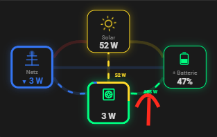

@jayjojayson ich hätte auch noch ein Anliegen zu dieser Darstellung.:
Die Pipe zwischen Solar und Batterie wird ausgeblendet wenn dort kein Strom fliest, obwohl dauerhaft aktiviert. Das führt zur Größenänderung der Kachel und das Bild hüpft ständig wenn der Stromfluss grenzwertig ist. Ich habe deshalb bis gestern die Version 2.4 verwendet. Der Fehler kam ab 2.5.
