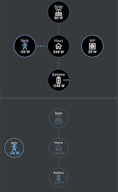

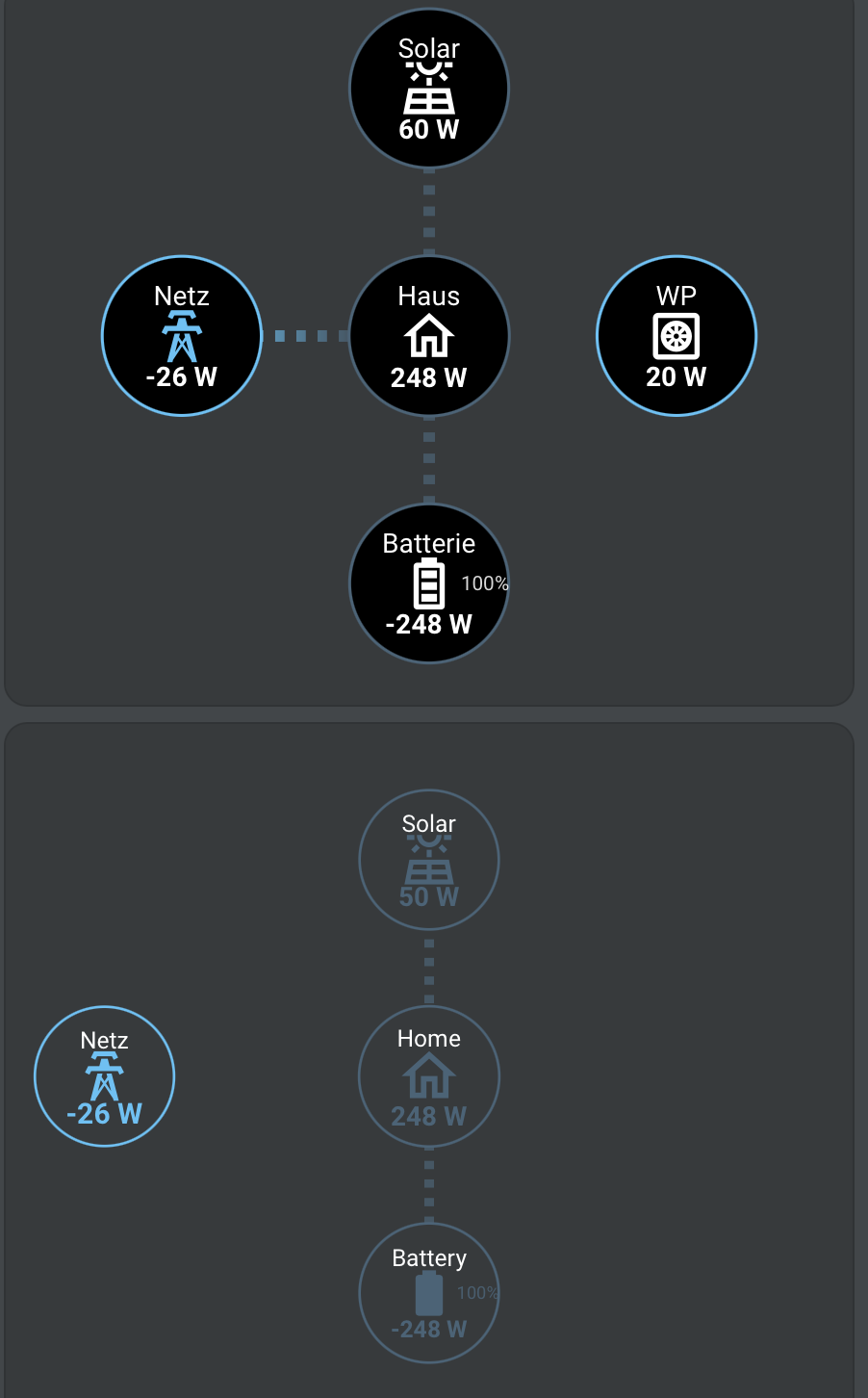

Sehr schöner Ansatz mit der gesteigerten Flexibilität!
Sind die Flusslinie animiert und wenn ja, wie?
Ich habe das „Problem“: bei der Power-Flow-Card-Plus zwingen die „stroke-dashoffset-Animationen“ per CSS den Browser von meinem Wanddisplays die Vektorgrafik in jedem Frame permanent neu zu berechnen (CPU-Rendering).
Daraus resultiert eine ~ 10 Grad höhere CPU-Temperatur sowie ein gesteigerter Stromverbrauch. In dem Fall betrachte ich das nicht als unerheblich da es sich um eine 24/7 Anwendung handelt

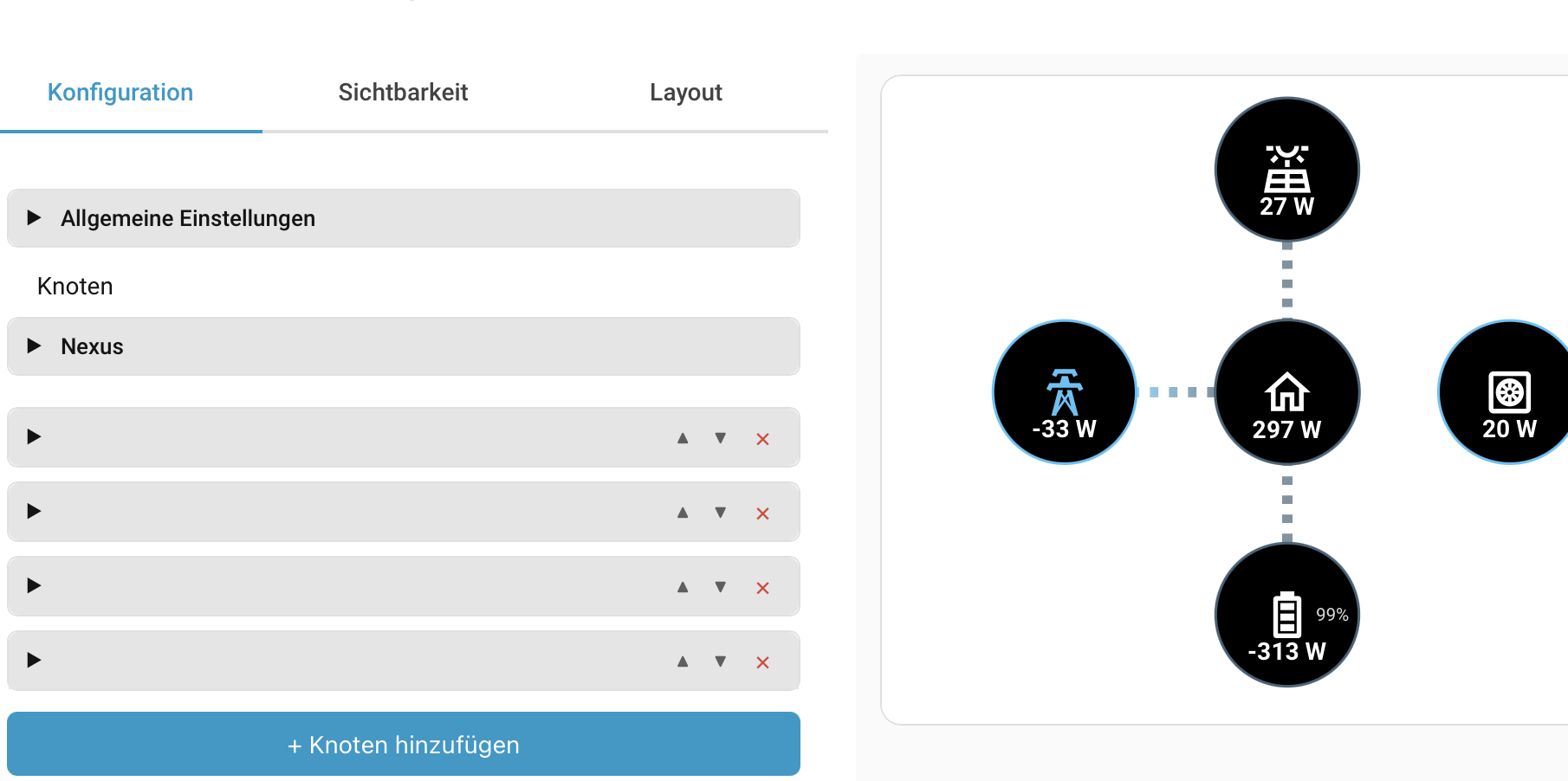

Hallo Zusammen,
Version 0.3.00 ist online mit zahlreichen neuer Features und diversen Bugfixes.
Unter anderem:
  • GUI-Editor vollständig aufgeräumt
  • Umschalter zwischen Watt und Kilowatt
  • Umschalter für Ladestandsanzeige zwischen Text, grafisch und beidem
  • Knoten-Farben individuell anpassbar
  • Schriftgrößen anpassbar
  • Zusatzentität hinzugefügt
Hier ein paar aktuelle Screenshots (bitte nicht vom englischen irritieren lassen - der Editor läuft auch mit deutschen Texten wenn Eure lokalen HA-Einstellungen auf deutsch stehen):
Bitte entschuldigt die Aufteilung der Screens auf mehrere Beiträge. Leider darf man nur 2 Bilder anhängen als Neuling. Eventuell könnte das ein Admin ja mal zusammenfassen…
**Flow-Animation**
flow-animation
**No-Animation**
noflow-animation
**Normal**
**Button-Mode**
**GUI-Editor**
**General-Settings**
**Node-Settings**

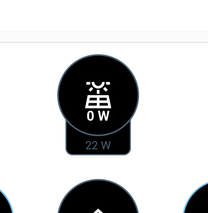

Hallo Mankie,
tolle Karte bisher, sehr viel potenzial und wirklich gut individuell einstellbar :+1:
Bleib dran, dass spricht sich rum!
Ich habe mir eben Release 0.3.00 installiert und nehme dich einfach mal mit, damit du noch ein Feedback bekommst.
  1. Installation ohne Probleme
  2. Allgemeine Einstellung selbsterklärend und gut mit in der Ecke “Power Nexus Card v0.3.00”
  3. Die eigenen Namen werden in den Knoten angezeigt ausser beim UI-Haupt-Knoten “Nexus”
  4. Im UI-Haupt-Knoten “Nexus” fehlt die Auswahl “Hintergrund-Transparent” → per bg_transparent: true kann man es setzen
  5. Im UI-Haupt-Knoten “Nexus” kann ich die Größe nicht einstellen → per size: M geht nicht → oder ist es gedacht, alle anderen auf size: L zu setzen, damit alle gleich → dann vill Platzmangel
  6. Alle Node-Icon liegen falsch → nichts gefunden zum einstellen
  7. Anzeige-Batterie-SoC Größe oder Position ändern
  8. Super gemacht mit den Verbindungen
  9. Ich bekomme “my_pv” nicht senkrecht über Haupt-Knoten “Nexus” → verschwindet dann mit Y= -2
  10. Im Layout vom Editor muss ich “Automatische Höhe” deaktivieren (steht sonst fest auf 1) und per Hand vergrößern
  11. Ausgrauen wenn inaktiv geht nicht oder ich check es nicht richtig → Flusslienien ausgrauen und statisch wenn inaktiv, wäre das möglich?

Hallo Linos,
  1. Super
  2. So solls sein
  3. Der “Nexus” grenzt sich im Editor ja etwas ab und ist immer als zentraler Knoten zu sehen. Angezeigt wird in der Karte ja Dein Name.
  4. Das soll tatsächlich nicht so sein…Du kannst zwar die Transparenz des Hintergrundes per Schieber einstellen, aber ich weiß nicht so recht, was besser ist: Alle Knoten (inkl. Nexus) Hintergrundtransparenz von 0-100% einstellbar oder nur AN/AUS…ist auf jeden Fall derzeit nicht konsistent
  5. Die Größe des Nexus hab ich immer als Large definiert (intern) weil das m.M.n. den zentralen Punkt und damit den eigentlichen Kartenzweck hervorhebt. Wenn man derzeit alle Knoten gleich groß haben will müßte man also tatsächlich alle auf Large stellen…ich schreib mir das mal auf fürs nächste Update - dann ist das auch für den Nexus einstellbar
  6. Kann ich aktuell bei mir nicht nachvollziehen…welchen Browser verwendest Du?
  7. vermerk ich mal für künftige Updates
  8. Danke :slight_smile:
  9. der Nexus ist immer: 0 ; 0 (das bedeutet eins nach oben wäre: X=0 und Y=-1)
  10. das ist mir schon aufgefallen…muss ich mal prüfen
  11. inaktiv bedeutet: Deine eingetragene Entität ist unter dem eingetragenem Schwellwert. Dann wird der Knoten entweder nur ausgegraut oder komplett ausgeblendet (je nach Deiner Wahl). “Auch Flusslinien” bedeutet hier nur, dass im Ausgegrauten Modus die Flusslinien verschwinden sollen. Hintergrund hier: ich habe verschiedene Geräte (Waschmaschine z.b.) die wegen Ihrer WIFI Verbindung immer ca. 2-3W ziehen. Die Flusslinien richten sich immer nach der Wattzahl (wegen angepasster Geschwindigkeit) - wenn ich also hier <4Watt einstelle, wird zwar ausgegraut, aber die Flusslinien laufen dennoch weiter (es werden ja 43 Watt gezogen)…und dieser Schalter läßt Dir die Wahl das dann zur Besseren Lesbarkeit auch noch wegzublenden wenn das Gerät nur im Standby ist bspw.

Hier wäre ich dafür die Größe einstellen zu können → nicht nur eine Frage des Geschmacks, sondern auch falls der Platz mal knapp wird
Das war zu dem Zeitpunkt Safari
Ok, vielleicht hätte ich die Karte im Layout auch größer machen müssen

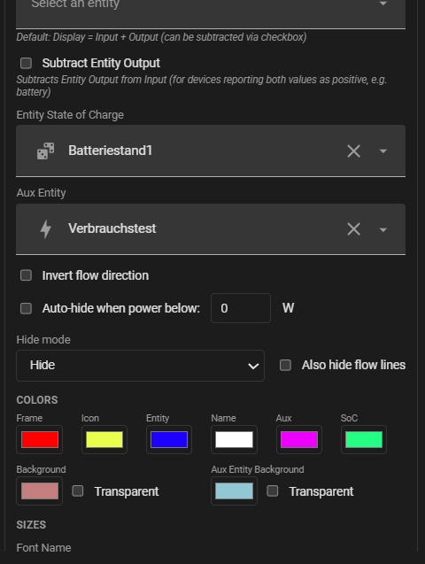

@Linos Zu Deinen Anmerkungen:
  • Die Transparenz ist im Editor nun einheitlich nur An- oder Abschaltbar. Wenn AUS, kann im YAML die BG-Color jeweils auch mit Alphakanal angegeben werden - übrigen auch weiterhin mit Angabe einer “- -var yxz”…ich denke mal das deckt alle Fälle ab
  • Die Größe des Nexus ist nun ebenfalls einstellbar (S/M/L)
  • Ich hatte Safari bisher nicht getestet…tatsächlich machte mein IPad hier grafische Probleme bei den Icons. Sollte jetzt eigentlich behoben sein.
  • Ich habe es nun so realisiert, dass wenn der Knoten unter seinen Schwellwert fällt und “Ausgegraut” sein soll, nun auch die Flusslinie ausgraut und still steht. Wenn der Knoten ausgeblendet wird, fällt natürlich auch die Flusslinie weg.
  • Die Sache mit dem “Automatische Höhe” bei Einfügen einer neuen Karte kann ich leider nicht beeinflussen. Das ist bei HA bei jeder anderen Karte ebenfalls per Standard aktiviert.

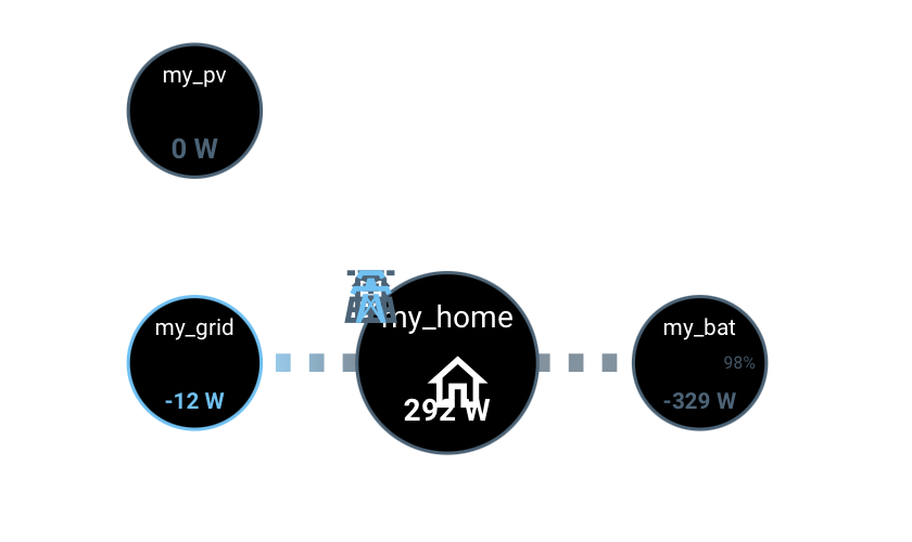

Aktuell habe ich die V0.3.19 mit Safari:
  1. Flusslinie-Zusatzknoten fehlen random
  2. Wenn ich keine Namen angezeigt haben möchte, per " " → “Icons sprechen lassen” → dann kann es schwierig werden in der Übersicht. Sind da dann natürlich auch " "
  3. Wenn der Name “Ausgeblendet” ist, wie in 2. dann würde ich gerne das icon innerhalb vom Kreis in der höhe verschieben können → sieh Batterie, “Icon mit -313W” sehr gedrückt
  4. Icon ändern anhand von State zB Batterie-SoC oder Wärmepumpe on ↔ off
  5. Auswahl der Entitäten per UI-DropDown irgendwie komisch. "ich suche eine Entität aus der Liste raus → KLICK (Auswahl) → Liste schließt sich → andere Entität wurde dann aber ausgewählt . Per eintragen im Editor kein Problem
  6. Zusatz-Entität immer auf 6 Uhr(?) Überdeckt Flusslinie wenn Node “oben steht”. Vielleicht die position der Zusatz-Entität einstellbar machen per Winkel 0-360°

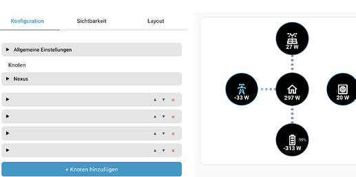

Hallo Zusammen,
Version 0.4 ist online.
Changelog findet Ihr im Github
@Linos zu Deinen Punkten:
  1. Konnte ich nicht nachvollziehen, aber habe ein paar Änderungen vorgenommen, die das hoffentlich bei Dir ausbügeln
  2. Name des Knotens sollte sich jetzt einfach ausblenden lassen, dann kann im Editor der Name bleiben
  3. Iconposition ist jetzt vertikal verschiebbar
  4. Eine Änderung des Icons anhand des Status habe ich nicht integriert…hier gäbe es zu viele Möglichkeiten, anhand welcher Kriterien das passieren soll und in was sich das ändern soll…m.M.n. lässt sich der Knoten bei 0W - also Pumpe ist aus - ja ausgrauen…das zeigt den Status gut
  5. Das mit der Entitätsauswahl hab ich bei mir im Chrome auch nicht reproduzieren können. Hab aber auch hier ein paar Sachen verändert die alte Safari Befehle feixen sollte…mußt probieren
  6. Zusatzentität lässt sich nun kreisrum anordnen…auch wenn ich den Sinn hier nicht ganz nachvollziehen kann :slight_smile: Die Flusslinien sind bei transparentem Hintergrund der Zusatzentität immer sichbar…hier muss man um das zu verhindern eben eine Hintergrundfarbe auswählen…hier noch die Position der Zusatzentität zu berücksichtigen würde den grafischen Aufwand im Code (und damit auch der CPU) zu sehr erhöhen.
Ich habe außerdem noch ein paar allgemeine Performance-Änderungen vorgenommen. Check hier mal bitte, ob sich das auf deine CPU Last irgendwie ausgewirkt hat.
