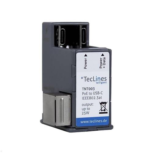

Bei meiner Suche nach dem richtigen UP-POE “Netzteil” bin ich oft auf folgende Lösung getroffen:
Das gute Stück kostet um die 130€
Kennt jmd eine alternative, die ebenfalls in die besagten UP-Dosen (80x80x45 / 100x100x45) passen würde, die ggf nicht ganz so kostspielig sind?

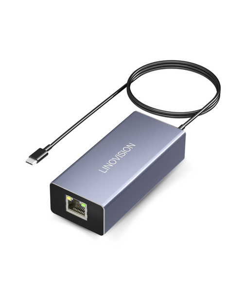

An sich gefällt mir der vorgeschlagene Konverter schon recht gut. Oder gar die nächst “bessere” Version Gigabit 60W POE++ to USB C Converter, Data and Power Through One Cable | Linovision Europe Store
Da man bei dieser in der Auswahl des perfekten USB-C Kabels (gewinkelt + Länge) flexibel wäre.

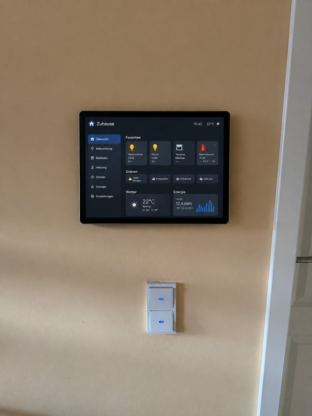

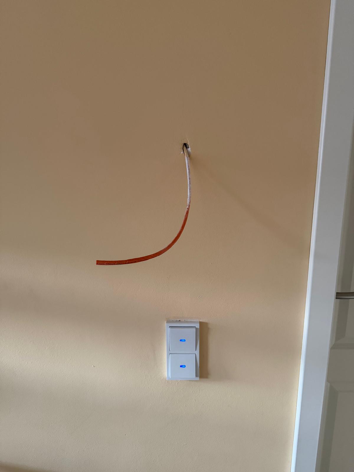

Zum Dashboard an sich.. Das Dashboard kann an der geplanten Position (siehe Bild) nicht komplett Unterputz bzw Wandbündig eingebaut werden, da meine Schalterleitungen angrenzend verlegt sind
Deshalb soll nur die Cat-Leitung inkl dem Poe-Konverter Unterputz in einer Dose installiert werden und das Dashboard mithilfe einer Wandhalterung über der besagten Dose montiert werden.
Was dann in etwa so aussehen sollte
Das Dashboard sollte zwischen 12-15 Zoll groß sein. Und wenn eine fertig Lösung, dann mind 4GB besser 8GB Ram und mind Android 14 installiert sein.

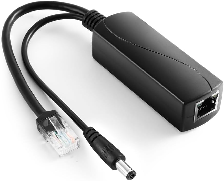

Was du brauchst ist kein Netzteil (das ist ja am POE-Switch) sondern einen “Splitter”, der POE wieder in P und E aufteilt.
Also z.B. sowas hier
Gibt es natürlich auch für andere Spannungen und Stromstärken. Einfach nach POE Splitter googeln.
Da ich POE nicht strikt auf Spannung (P) und Ethernet (E) trennen muss, brauch ich keinen Splitter, sondern ledeglich einen Konverter, der eben per POE vom POE-Switch (POE-IN am Konverter) versorgt wird und auf USB-C “wandelt” womit ich das Dashboard (Tablet) lade und mit Daten versorge (wenn es wie gesagt beides per USB-C unterstützt. Wenn es über USB-C nur geladen werden kann, müsste es notfalls die Daten per WLAN erhalten.

Das oben von dir verlinkte Netzteil von Teclines wurde mir von meinem Elektriker für diesen Zweck empfohlen. Damit funktioniert sowohl die Stromversorgung als auch Daten über PoE mit einem Amazon Fire Max 11 Tablet.
