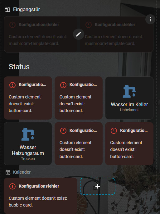

Plötzlich Konfigurationsfehler ohne Update
Ich habe jetzt schon das 3te Mal diverse Konfigurationsfehler bekommen.
Keine Ahnung an was es liegen kann.
Jedes Mal habe ich ein Backup zurückgespielt und dann ging es wieder.
Plötzlich war der Fehler wieder da. Ich habe keine Updates oder ähnliches gemacht zu diesen Zeitpunkten.

Browser-/App-cache leeren.
der Fehler kommt auf allen Geräten. PC mit Chrome und Edge Browser, Iphone und IPAD
Oder verstehe ich deine Antwort falsch?
Dann evtl. die button-card neu herunterladen.
ok, habe ich gemacht und einen Neustart ebenfalls. Leider keine Änderung.
Schlimmer ist eigentlich noch die Bubble-Card die ebenfalls auf die Nase fällt. Da habe ich deutlich mehr laufen.

im Moment habe ich eine Lösung, ohne Erklärung und ich weiß nicht, wie lange es hält.
unter Ressourcen im Dashboard haben die ganzen Links gefehlt wie z.B.
/local/community/lovelace-horizon-card/lovelace-horizon-card.js
warum die gefehlt haben, keine Ahnung. Ich habe die jetzt nachgetragen und jetzt läuft es für den Moment.
