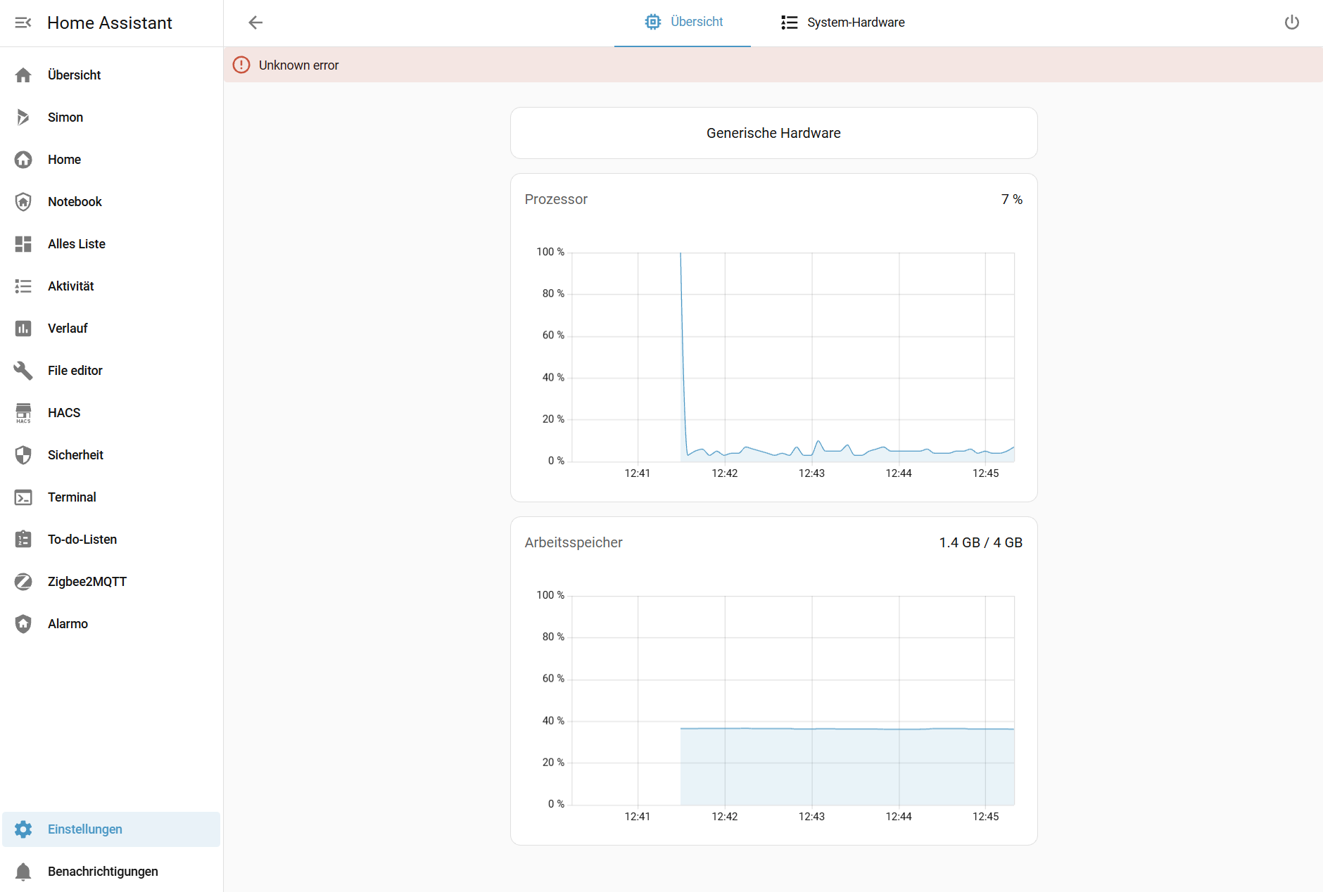

Soeben ist HA wieder nicht zu erreichen: 12:06 Uhr.
12:09 Uhr: Cash geleert im Chrome, über IP neu aufgerufen, sowohl im Chrome als auch im Firefox wird mir nur das Logo von HA angezeigt und nichts weiter passiert.
HA Green: Weiße LED leuchtet ständig, die grüne und gelbe LED blinken wild ohne erkennbares Muster.

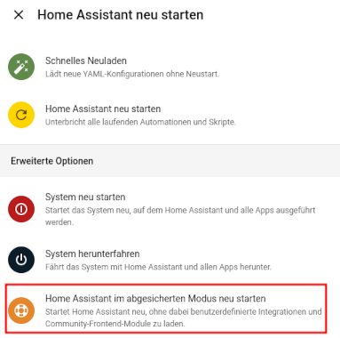

Dann versucht mal nach einem Reboot von HA danach HA im abgesicherter Modus zu starten
und lass das mal eine Weile (z.B. bis morgen) laufen, sprich ob sich die Kiste bzw. HA dann wieder nach X Stunden aufhängt.
Im abgesicherten Modus kann z.B. das Dashboard von Simon42 nicht aufgerufen werden. Und trotz abgesichertem Modus friert HA ein und vieles lässt sich nicht mehr über Alexa steuern.

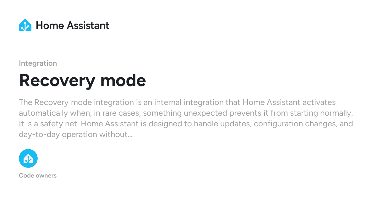

Moin
Logisch das in abgesicherten Modus dann viele Dinge nicht funktionieren, :slightly_smiling_face: weil der dafür da ist das beim starten von HA eben nicht alles was Du da mal zusätzlich installiert und eingerichtet hast zu laden. Somit kann man ggf. Fehler, die evtl. von irgendeiner zusätzlich installierten Integration oder Ähnlichen verursacht werden, evtl. ausschließen und/oder auch finden.
*When recovery mode is active, Home Assistant loads only a minimal set of system integrations (such as the frontend, backup, and cloud) and skips all your user-configured integrations. *
In recovery mode, your integrations, devices, automations, and scripts are not active. Recovery mode is only meant for fixing the problem, not for continuing to run Home Assistant.
Aber auch der abgesicherte Modus ist natürlich keine Garantie dafür das HA damit dann immer startet und/oder damit dann erst einmal durchgehend läuft.
Wenn HA auch im abgesicherten Modus einfriert hast Du halt ein größeres Problem, aber es gibt leider keine einfache Universallösung dafür ala “klick mal hier oder da und dann funktioniert das wieder”.

Als ob das alles mit
Logger: homeassistant.components.websocket_api.http.connection
Quelle: components/homeassistant_connect_zbt2/hardware.py:30
Integration: Home Assistant WebSocket API (Dokumentation, Probleme)
Erstmals aufgetreten: 12:40:59 (4 Vorkommnisse)
Zuletzt protokolliert: 12:56:28
[281471859583200] Error handling message: Unknown error (unknown_error) Tüting from 192.168.178.XX (Mozilla/5.0 (Windows NT 10.0; Win64; x64) AppleWebKit/537.36 (KHTML, like Gecko) Chrome/148.0.0.0 Safari/537.36)
[281471963577728] Error handling message: Unknown error (unknown_error) Tüting from 192.168.178.XX (Mozilla/5.0 (Windows NT 10.0; Win64; x64) AppleWebKit/537.36 (KHTML, like Gecko) Chrome/148.0.0.0 Safari/537.36)
  File "/usr/src/homeassistant/homeassistant/components/websocket_api/decorators.py", line 28, in _handle_async_response
    await func(hass, connection, msg)
  File "/usr/src/homeassistant/homeassistant/components/hardware/websocket_api.py", line 43, in ws_info
    hardware_info.extend([asdict(hw) for hw in platform.async_info(hass)])
  File "/usr/src/homeassistant/homeassistant/components/homeassistant_connect_zbt2/hardware.py", line 30, in async_info
    vid=entry.data[VID],
KeyError: 'vid'
zusammenhängt. Weil es in „Hardware“ und dem ZBT2 vorkommt.
