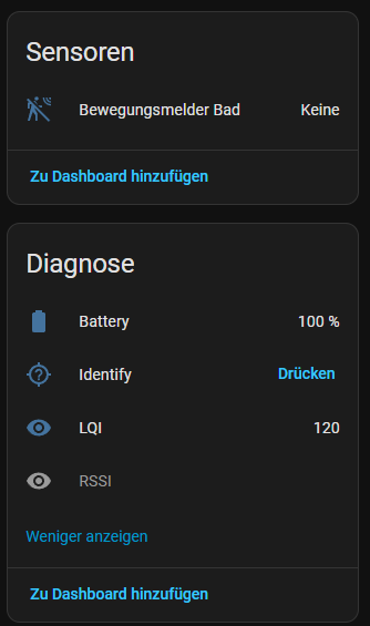

Wie sehen die die Einstellungen des BM aus. Also was das Thema Alarm Rückstellungszeit und ggf. Blindzeit angeht?
Unter ZHA gibt es dazu keine Entitäten:

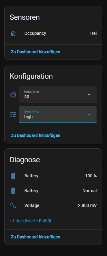

Unter Z2M sieht das etwas anders aus:
Blindzeiten erkenne ich weder noch.
Die oben stammt auch aus der GUI. Habe nur den YAML code gepostet, den mit Bildern macht das wenig Sinn.
Bei 30 s Alarmrückstellungszeit, sollte der BM nach 1 min im off Status, eigentlich sofort wieder eine neue Bewegung erkennen. Außer die Blindzeit ist länger als 60 Sekunden.
Erhöhe mal die Alarmrückstellungszeit (Keep time) auf 60s
