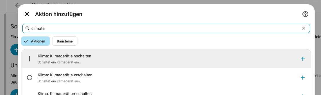

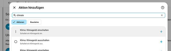

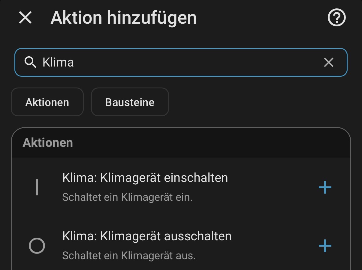

Im Gui Editor Aktion hinzufügen wählen und dann climate bei suche angeben
Danke. Hatte wohl wieder mal Tomaten auf den Augen. Genau so funktioniert es!!:face_with_peeking_eye:
