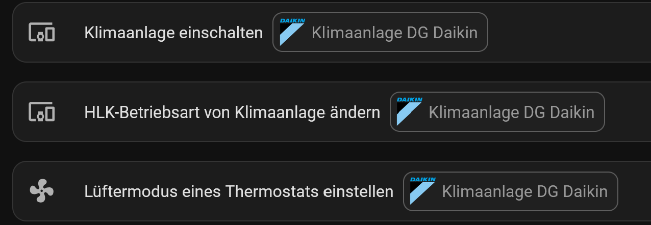

ich habe ein Skript, dass im Sommer temperaturabhängig die Rollos runterfährt und die Klima startet.
Mir gelingt es allerdings nicht, den Lüfter auf Auto zu hinterlegen.
  - type: turn_on
    device_id: 2efb510815be067c9d1dcff6dd95e6bc
    entity_id: 8299c69a383613f174813782592aa14d
    domain: switch
  - device_id: 2efb510815be067c9d1dcff6dd95e6bc
    domain: climate
    entity_id: 2d77ade0e8aadbd32cda5c573686ba36
    type: set_hvac_mode
    hvac_mode: cool

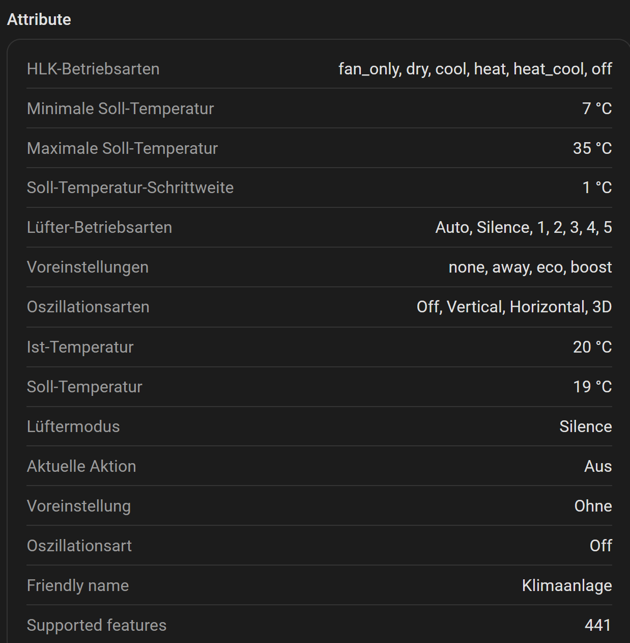

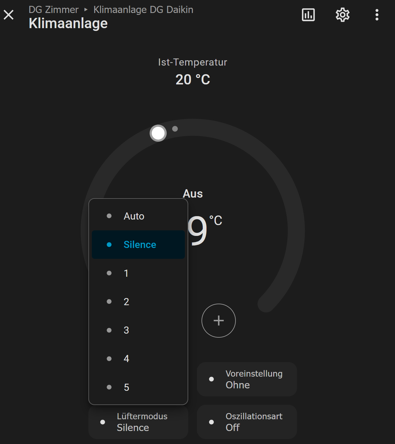

In der Steuerung der Klima kann ich ja den Lüfter auswählen
Auch in den Detail sehe ich dies:

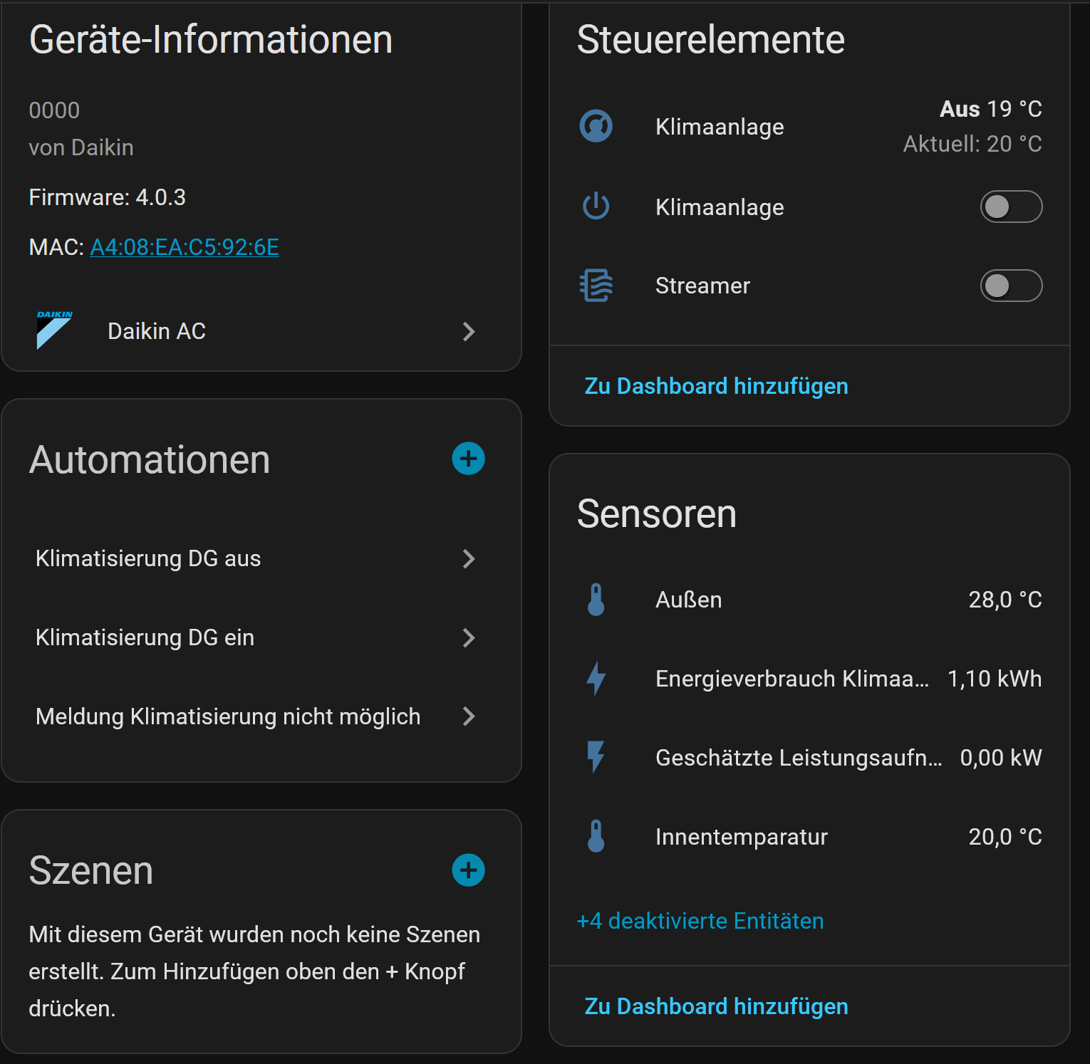

Aber eine Identität für den Lüfter finde ich nicht:
Wie löse ich das Problem?
Du hast doch schon was du brauchst.
In der Automation setfanmode als Action aufrufen.
Zur Lösung für alle:
Baut man das im Skript ein, muss man wissen, das dies im Editor über als Lüfterdrehzahl eines Thermostats einbinden und dann die Klima auswählen.
Dann hat sich HA die Entitäts ID automatisch für das Skript gezogen.
