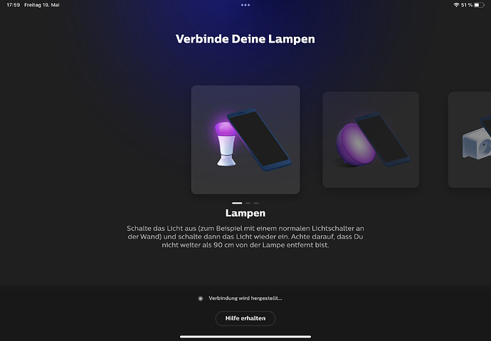

Versuche die Lampen per Bluetooth (alle Hue Lampen haben BT nach meiner Kenntnis) über Hue App mit deinem Handy zu verbinden, dann Update und Reset

Bluetooth haben die hier nicht, das Zeichen ist nicht auf den Leuchten und das Telefon findet die auch nicht.
Ich bin etwas ratlos :thinking:
