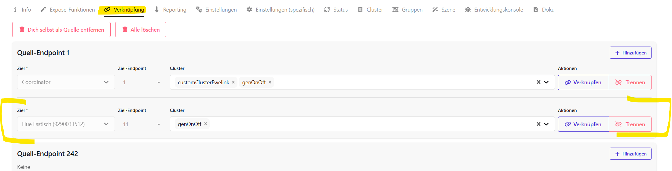

Ich habe nur Sonoff Unterputzschalter (ZBMINIR2) und habe es damit getestet, aber es hat die verknüpfte Lampe nicht eingeschaltet. Ich weiß allerdings nicht, ob ich die Verknüpfung richtig konfiguriert habe:
Ich dachte das könnten nur Lampen und Schalter die das auch unterstützen und nicht generell alle
Da habe ich auch leider keine Ahnung ob es an der Konfiguration liegt oder ein Schalter oder Lampe es einfach nicht unterstützt

Damit meinte ich nur die Möglichkeit in Z2M und keine Geräte generell.
Not all devices support this, it basically comes down to the Zigbee implementation of the device itself. Check the device specific page for more info (can be reached via the supported devices page)
Bindungen werden nur von ZHA und ZigBee2MQTT unterstützt. Von der Hue Bridge nicht. Man kann zwar in der Hue App den Schalter in die Gleiche Gruppe/Raum wie die Leuchtmittel packen. Und automatisch ist man in der Lage über den Schalter die Leuchtmittel zu steuern. Das hat aber mit Bindungen und direkter Kommunikation zwischen den Geräten nichts zu tun. Das sind einfach Automationen die automatisch erstellt werden.
Zusätzlich muss der Schalter selbst auch Bindungen unterstützen, dass tun sie nicht alle. Vom ZBMINIR2 würde ich es nicht erwarten. Zum einem ist es kein Schalter, sondern ein UP-Modul zum anderen werden in der ZigBee2MQTT Geräte Doku keine Bindungen erwähnt.

die Kabelgebundenen (wie oben verlinkt zu Z2M) unterstützen es nicht oder? ich habe es in der Doku nicht gefunden weiß aber auch nicht genau worauf ich achten muss
Bei dem Schalter müsste es doch auch bei Hue gehen
in der Beschreibung steht ZigBee Light Link Ja
Dass es nicht dokumentiert ist, heißt nicht automatisch, dass es nicht möglich ist.
Dokumentiert sind Funktionen, die bestätigt wurden.
Wenn Philips sagt, dass es nicht unterstützt wird, dann wird es höchstwahrscheinlich so sein.
Aber besorg dir einen und probier es aus, ich drücke die Daumen.
Ich habe den V1 und wenn man bei dem neben der Lampe die Ein und Aus Taste gleichzeitig gedrückt hält, dann wird der an die Lampe gebunden.
Über Z2M oder Hue Bridge oder beides?
kann das vielleicht sein das wenn es in der Hue Bridge funktioniert das es auch bei Z2M funktioniert und wenns in der Bridge nicht geht auch in Z2M nicht geht?
Ja, das ist das o.g. Device Binding.
