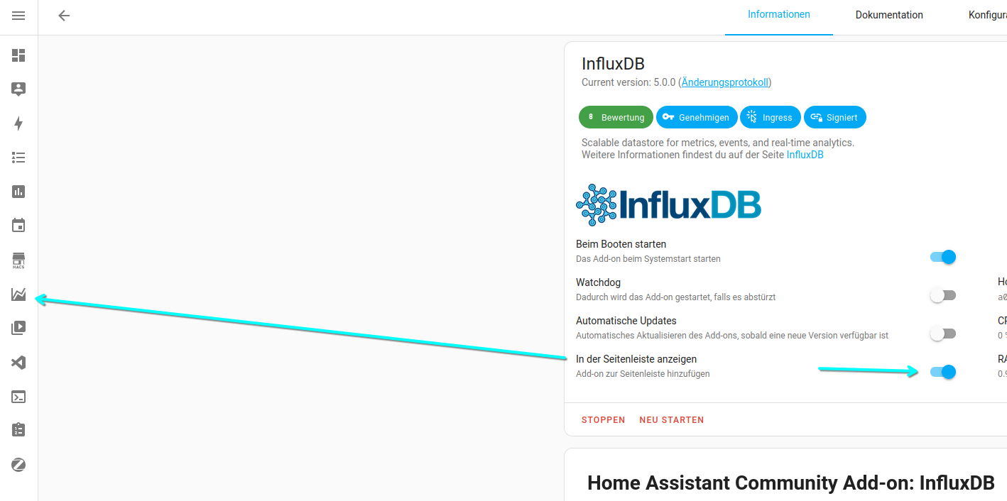

Also ich setze jetzt voraus, dass das bei Dir auch so aussieht.

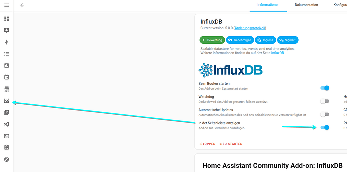

  1. in der Seitenleiste von HA hast Du

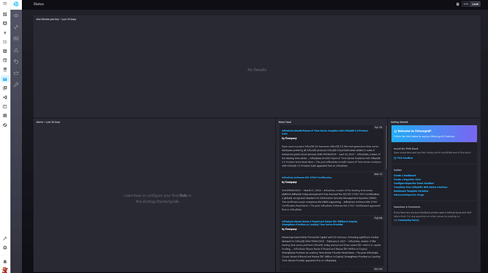

  2. wenn Du auf das Icon Klickst, bekommst Du

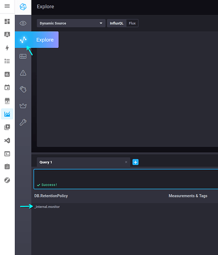

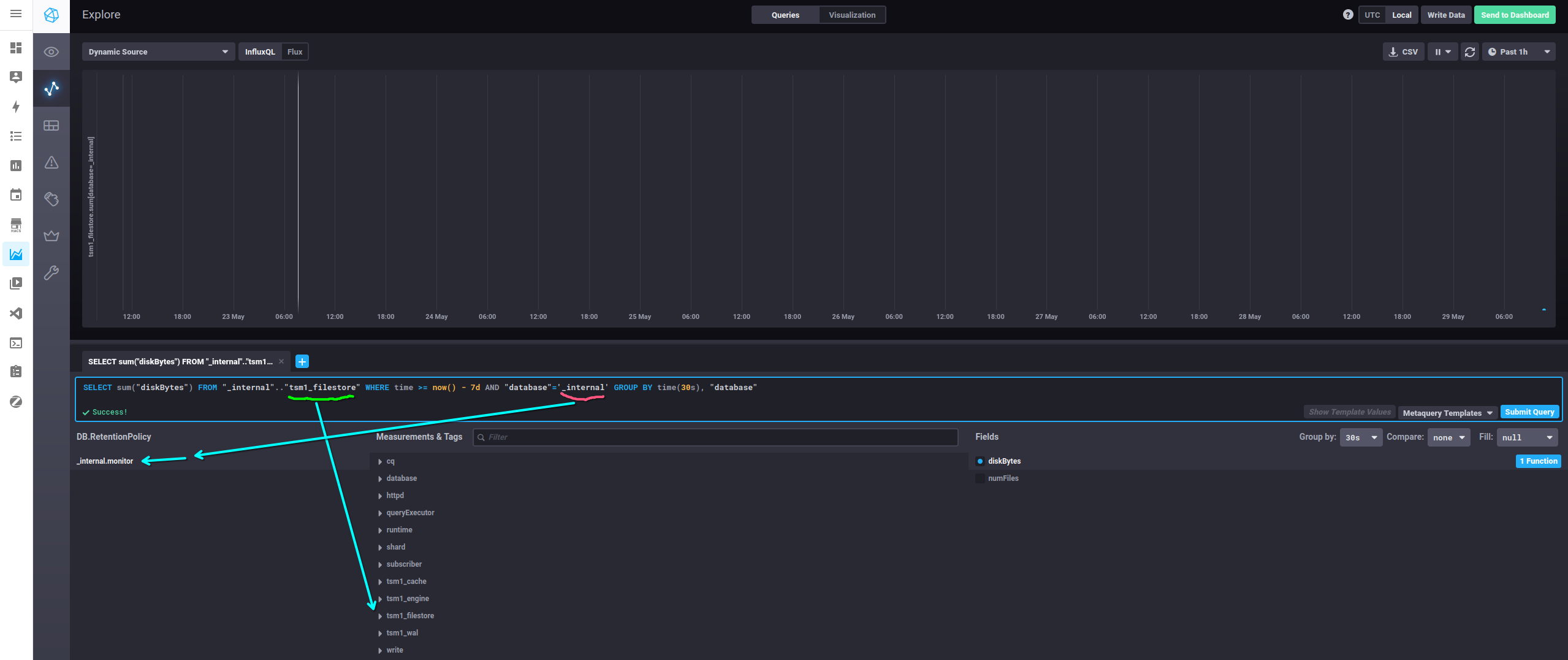

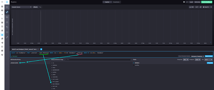

  3. wenn Du dann auf Explore gehst, dann sollte das so aussehen, Achtung ich habe keine Datenbank für HA angelegt, daher leer.
  4. die Abfrage aus dem verlinkten Forumsbeitrag, angepasst an meine leere Installation
Hoffe, Du kommst damit zurecht.

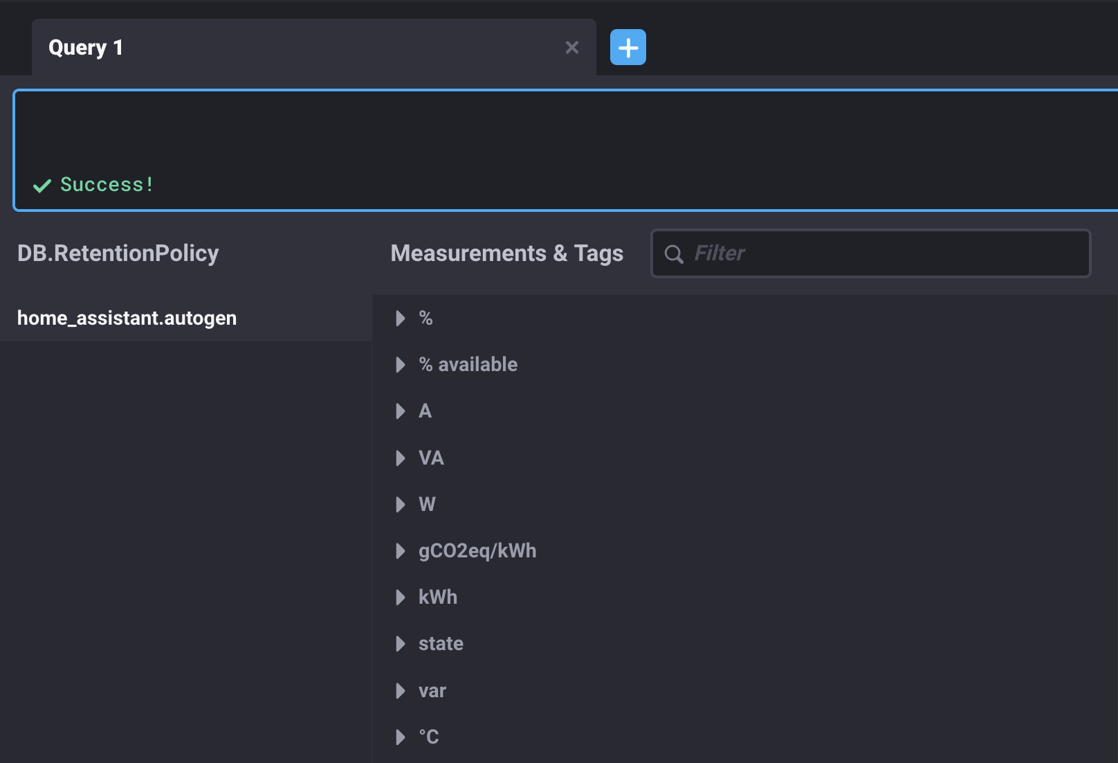

Hallo Bernd,
da kommen nur die autogen Tabellen/Daten.
So ein SQL Befehl schaut bei mir so aus und liefert ein Ergebniss.
SELECT mean(“value”) AS “mean_value” FROM “home_assistant”.“autogen”.“W” WHERE time > :dashboardTime: AND time < :upperDashboardTime: AND “friendly_name”=‘Leistung PV Büro’ GROUP BY time(:interval:) FILL(null)
